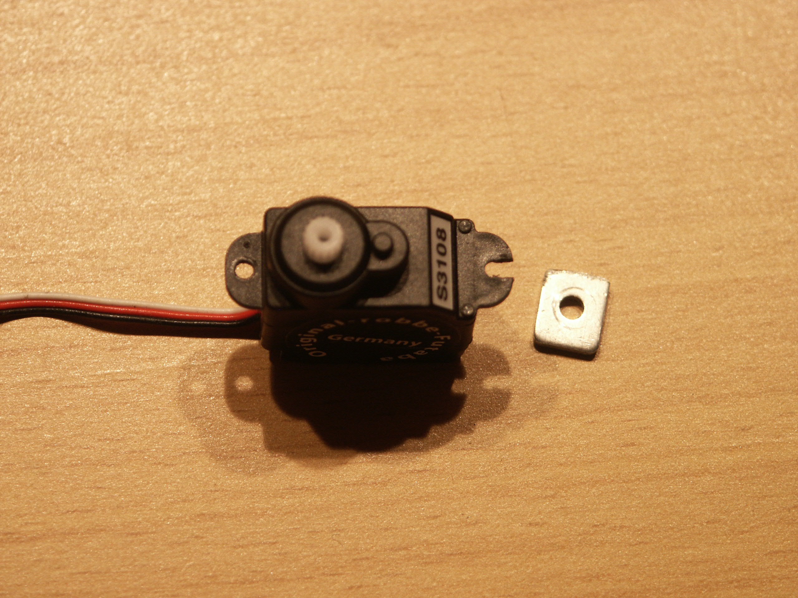

Da leiste ich mir die schönen neuen Servos und was nu?
- Befestigungslöcher am Trex sind zu weit auseinander...
- Schrauben haben zu große Köpfe
- Kabel sind fitzig kurz (ich frage mich in welchemn Modell die ohne Verlängerung gehen sollen..)
Passt nicht wirklich gut alles.
Ich hatte es so verstanden, das die 3108 gewichtsoptimierte 3107 sind aber denkste...
"Ultraleichtes und schnelles Servo in "Nano"-Baugröße, für Indoor-, und Slow-Flyer, sowie Hand-Launch-Glider. Gewichtsoptimierte Version des S3107, mit dünneren Kabeln und speziellem Servohebel."
Leider mit anderen "Anschlussmaßen"...
Bin etwas frustriert.... :cry:
Keine Ahnung wie ich die jetzt sinnvoll einbaue.

eine Seite durch das Befestigungsloch schrauben, die andere Seite habe ich mit Schrauben die einen größeren Kopf haben von aussen geklemmt. :D.

Ich habe es so gelöst!! Auf der einen Seite verschraubt und die andere Seite geschlitzt und dann mit einem Plättchen festgeschraubt! Nur habe ich die Aluplättchen jetzt gegen CFK ausgetauscht!!

ja die 3107 sind größer als die 3108!! Habe gerade mal geschaut, das hat aber nur etwas mit der Befestigung zu tun!! Die Befestigungshalter beim 3107 sind länger und breiter als die vom 3108!! Der körper der Servos sind soviel ich gesehen habe gleich groß!!

Das mit dem klemmen mit 2. Schraube ist gut! Wird probiert. Ich wollte es erst mit etwas Kupferdraht an"binden" ;-)

Habe jetzt den Empfänger vorn in der Nase, dann reichen (bis auf das vom Gyro) die Kabel. Wenn auch beim Roll-Servo *sehr* knapp...
