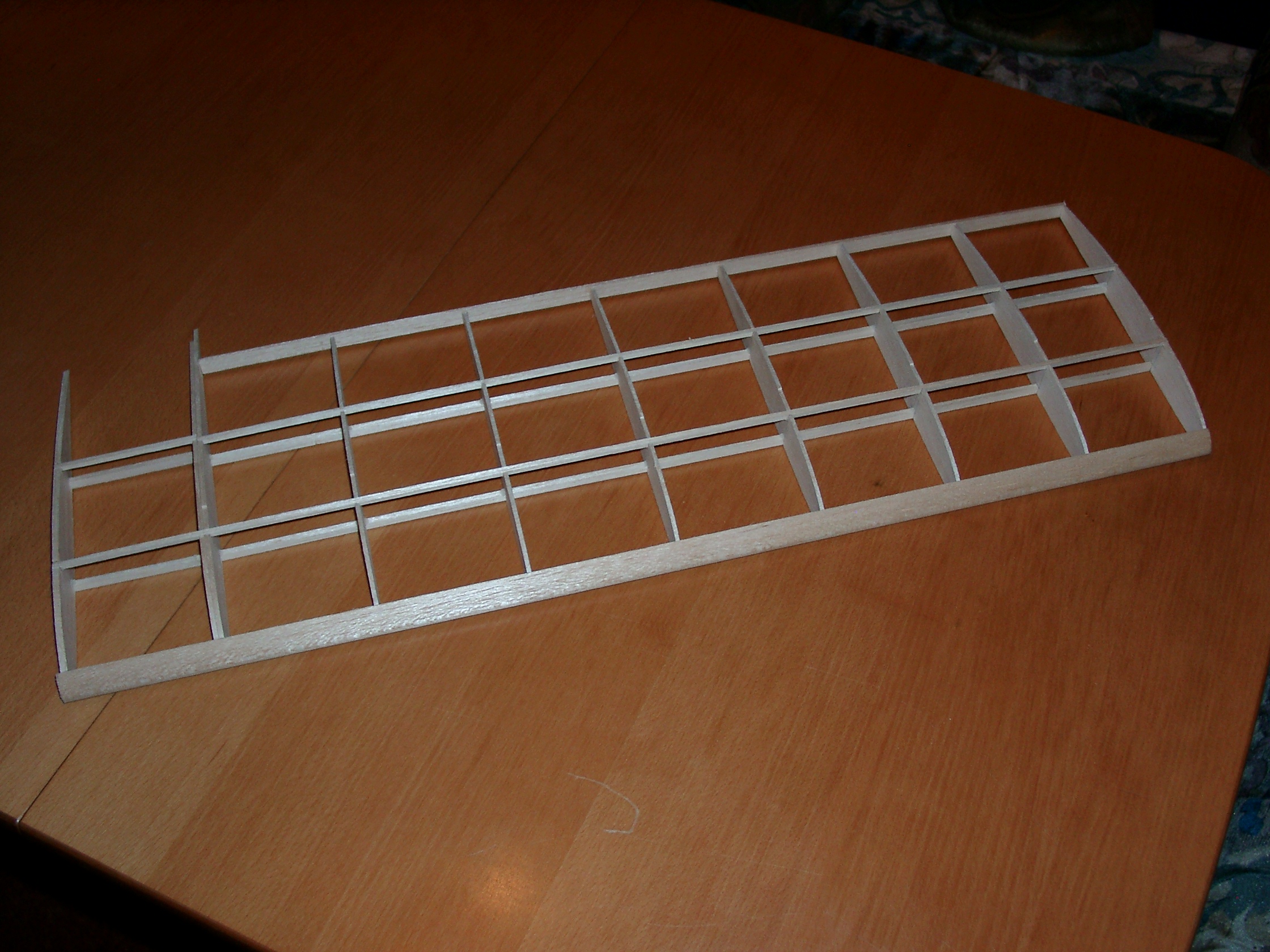

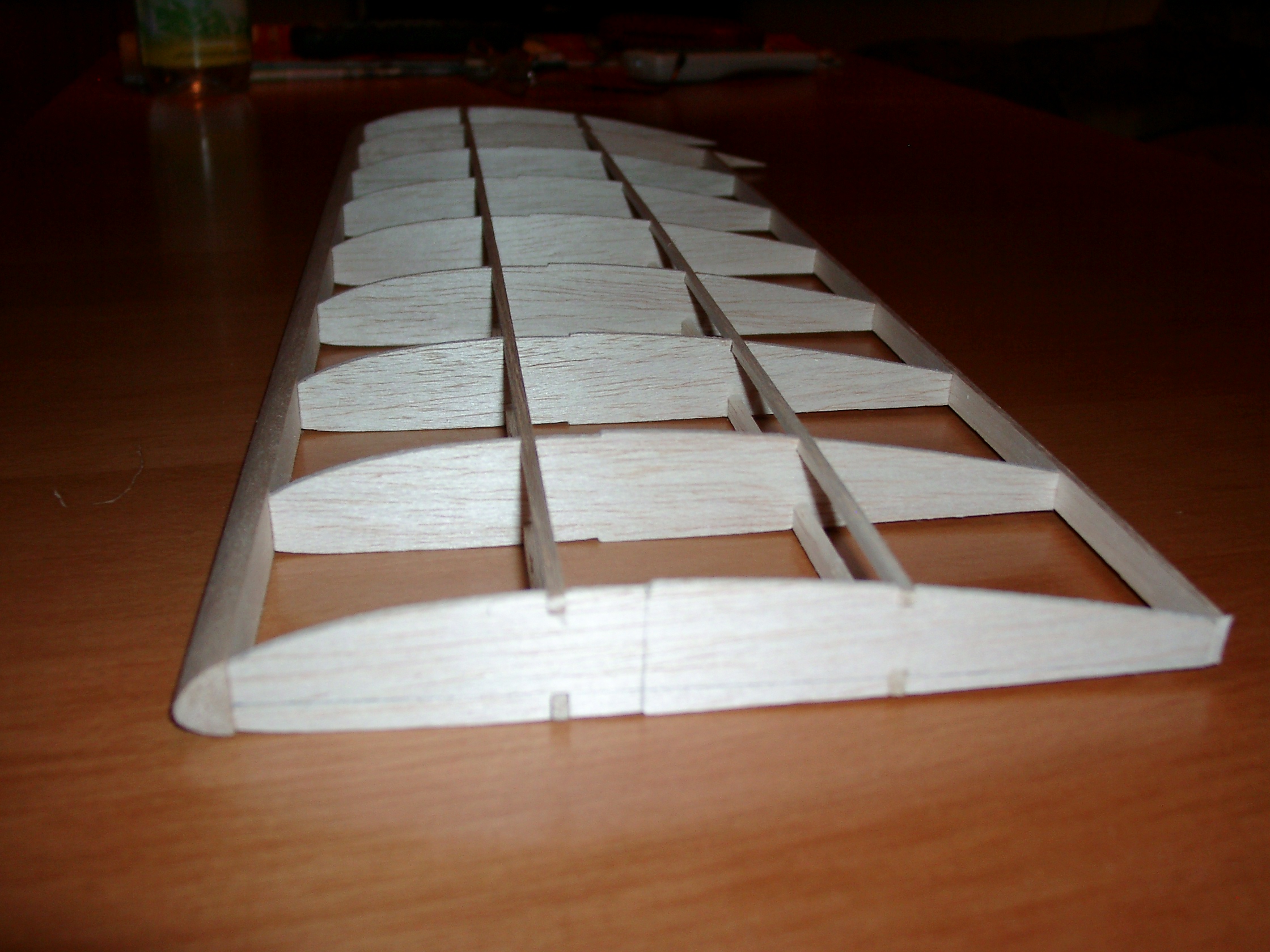

So mal eins zwei Bilder von der linken 60 cm langen Fächenhälfte.
Fertig ist sie aber noch nicht.

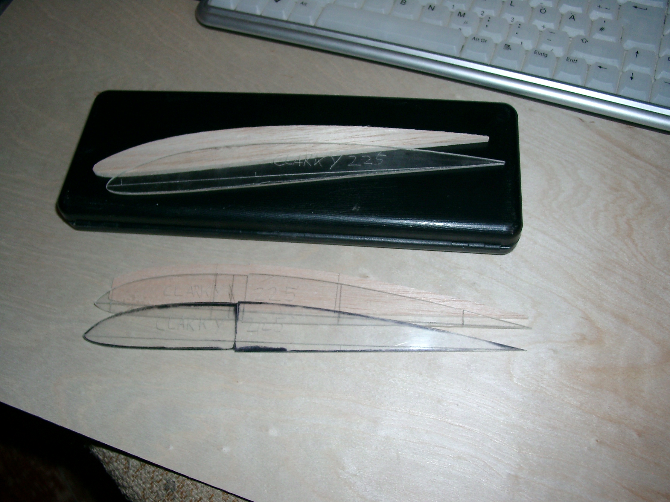

Das ist ein Profil Clark Y.
Die Rippen habe ich mit Schablonen gefertigt.
Profil gedruckt auf Plexiglas übertragen und ausgeschnitten
Verbesserungsvorschläge sind willkommen :roll: :oops:

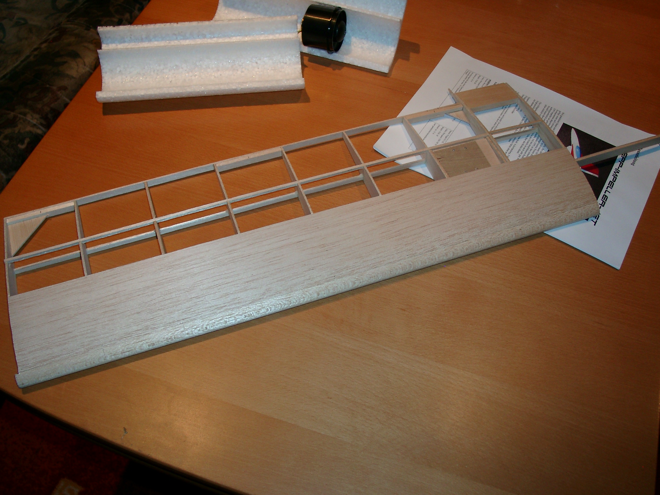

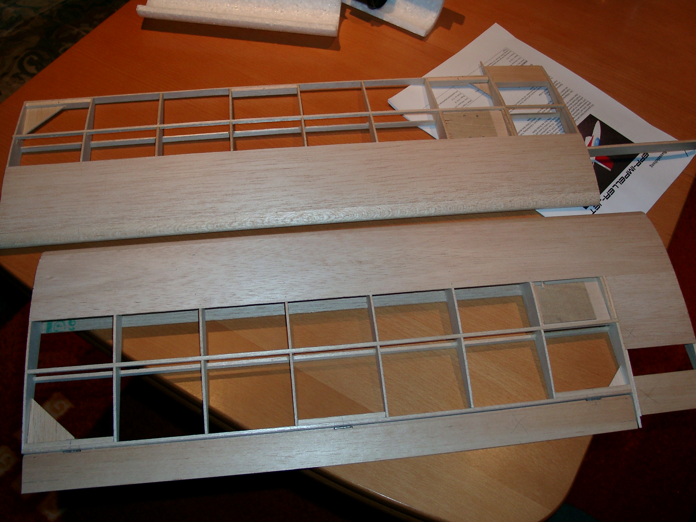

....du beplankst aber eh das vordere Drittel der Fläche ?? (oben und unten)..das gibt eine gute Drehsteifigkeit und stabilität... je nachdem was das endgewicht sein wird -soll sollte man schon einige versteifungen vorausplanen an den diversen "knackpunkten" für ne ähnlcihe versin einer Mini-mag usw.. ist es ein gutes profil....
nur seite höhe ?? nix Querruder, da ich auf dem Teil keine maßnahmen dazu sehe (verkastung)...
na da bin ich mal gespannt auf das fertige teil :)

Querruder bekommt sie auch und die Beplankung habe ich heute zum Teil dran geleimt.
Kommende Woche muss ich erstmal wieder etwas Holz kaufen um die Flügel fertigstellen zu können.
Ein paar Verstärkungen kommen noch und für die Servos muss ich noch ein Platz finden.
Ob die 3107 Servos ausreichend sind für QR?

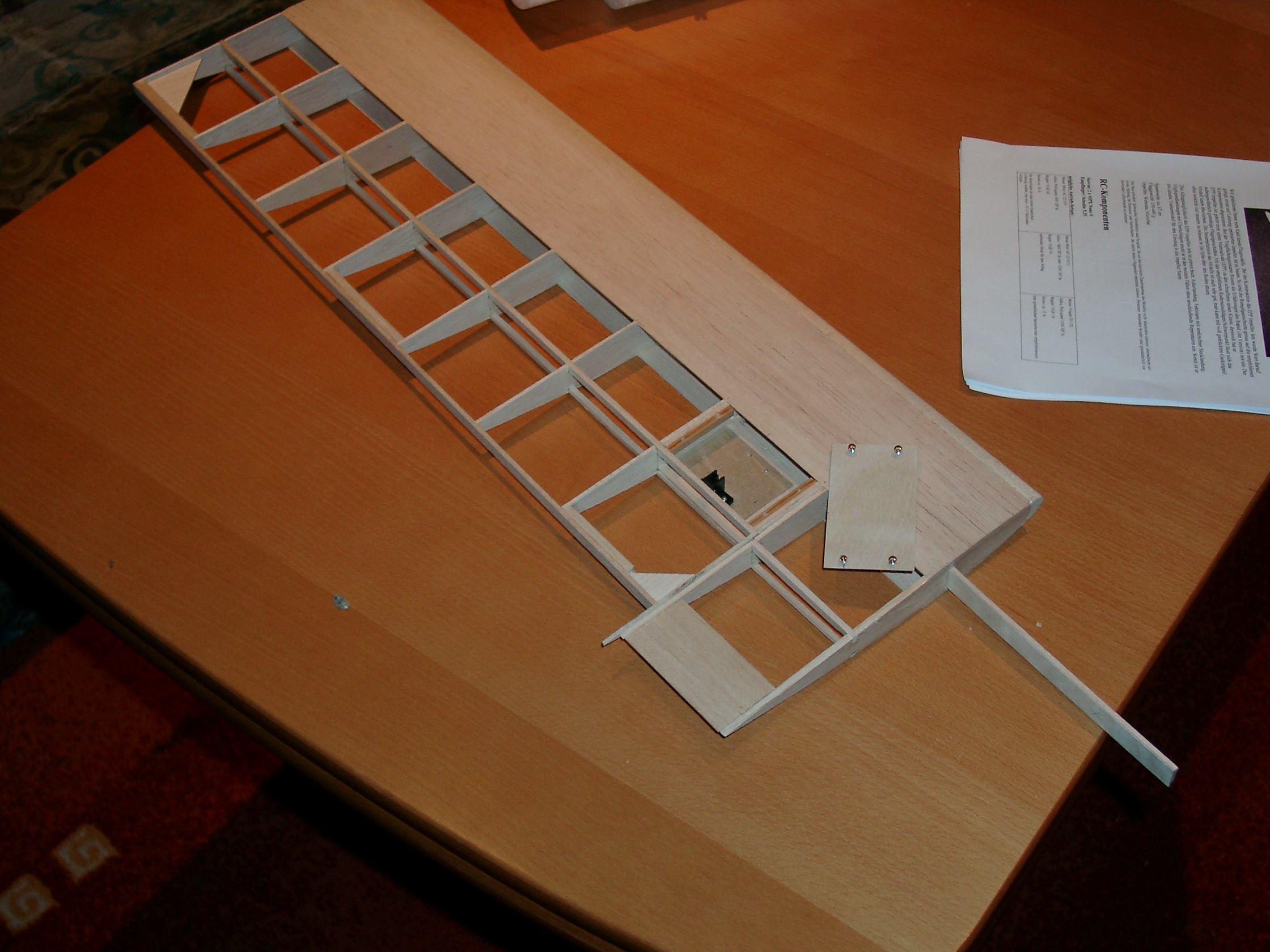

So mal ein Zwischenstand ist zwar in der letzten Zeit nicht viel geleimt worden aber was will man machen wenn die Zeit fehlt.
Noch zwei Abende und sie ist fertig zusammen geleimt.
Wo die Beplankung noch fehlt sieht man ein paar Versteifungen sind noch zu machen und an den Enden fehlt noch das Endstück.
Die Aufnahme für die Servos ist auch zuerkennen.
Man kommt dann von unten an sie rann.
Gruß, René
