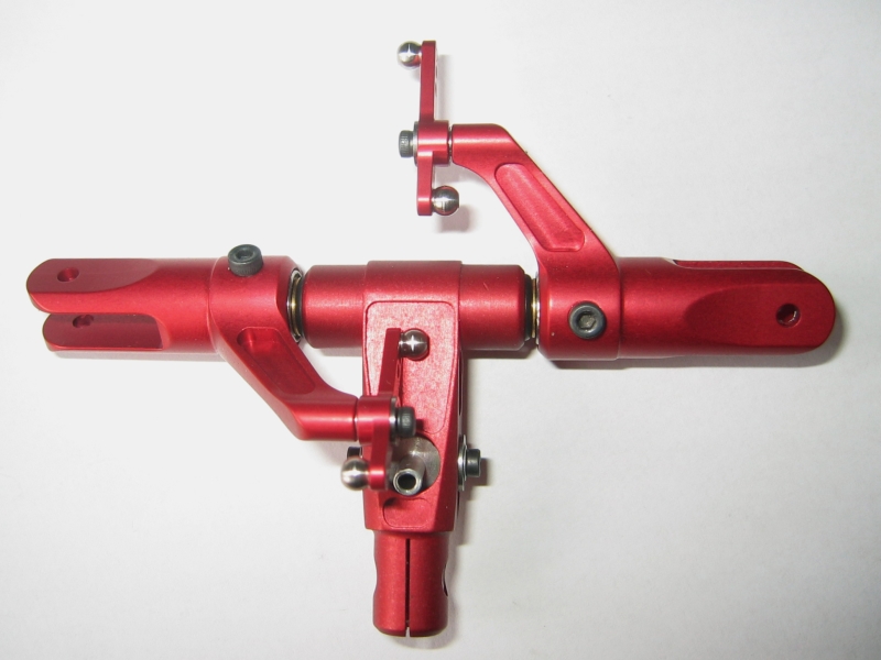

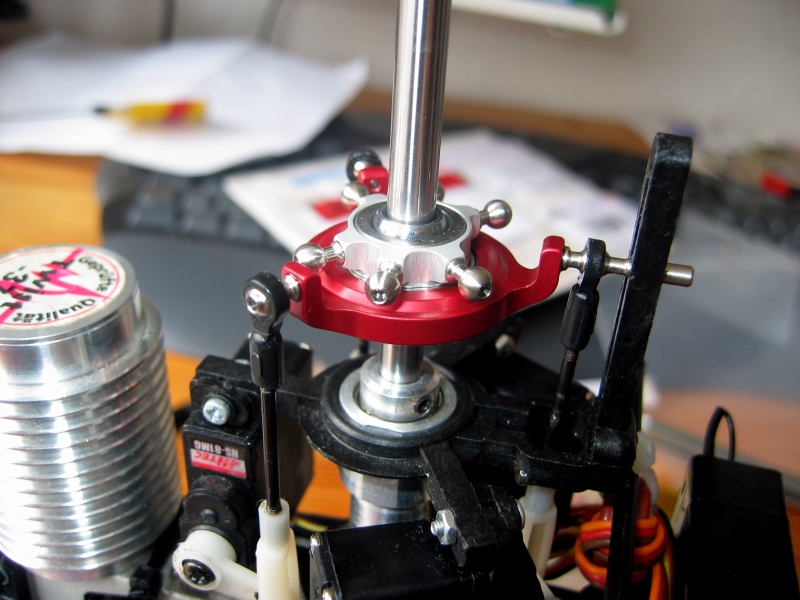

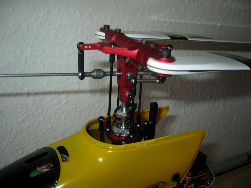

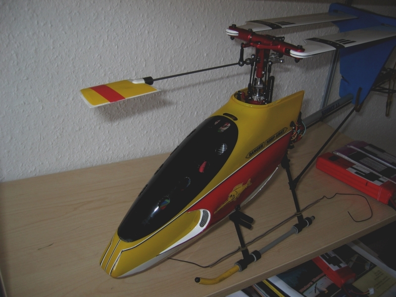

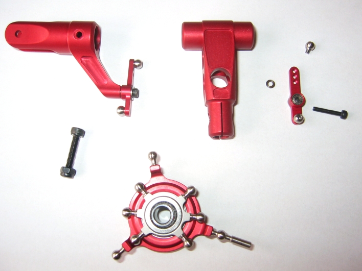

habe die Teile drauf. Quick UK hatte ab Bestelleingang nach 3 Tagen via Luftpost geliefert :-)
Das Steuergefühl kommt mir nun präziser vor. Hängt besser am Knüppel. Der ganze Kopf ist nun so gut wie spielfrei. Läuft absolut rund. Die Taumelscheibe hat null Spiel. Einzig die alten Servos sorgen für Spiel.
Alle Teile passen sehr gut und sind hochwertig.
Beim Zusammenbau hatte ich einen Fehler gemacht. Die Blatthalter waren verkehrt herum. Dadurch waren + / - vertauscht. Habe ich erst gemerkt als der Heli nicht abheben wollte. Peinlich :oops:
Ansonsten mußte ich:
a) Schrauben der Blatthalter
2 Gewindegänge abfeilen, da die Alublatthalter etwas dünnwandiger sind
b)Kopfeintstellung
Komplett neu justiert. Sonst zu wenig positiver Pitch
c)Kugelpfannen
Waren auf den Aluköpfen sehr schwergängig. Paddlestange ließ sich kaum bewegen. Habe mit einer Flachzange alle Kugelköpfe in montiertem Zustand etwas gequetscht. Wollte es nicht glauben! Hat geholfen. Nun flutscht alles super leicht und ohne Spiel.
Im Flug siehts auch recht gut aus. Rotes Rotorkopfzentrum ist deutlich zu erkennen.
Man muß nun nur vorsichtig mit dem Werkzeug am Kopf umgehen, da die rot eloxierte Farbe sonst Kratzer kriegen könnte. Dafür siehts einfach zu schön aus :-)
Bin zufrieden!

Hey - Rot ist cool! Sieht im Ganzen stimmig aus, da meine Haube Gelb / Rot ist. Also wieso sollte man es entfernen? Silber hat ja jeder...
kfo-heli
Beiträge: 2321
Beitrag von kfo-heli »
Diver hat geschrieben:Hey - Rot ist cool! Sieht im Ganzen stimmig aus, da meine Haube Gelb / Rot ist. Also wieso sollte man es entfernen? Silber hat ja jeder...
bitte nicht falsch verstehen, finde rot / gelb sehr gut. Schau mal in meiner Gallery, da findest Du diese Farben oft wieder.
Früher gab es leider nur blau und das gefiel mir nicht. Deswegen hab ich alles auf Silber geändert. War nur als Tip zu verstehen.
Sieht schön aus Dein Heli.
