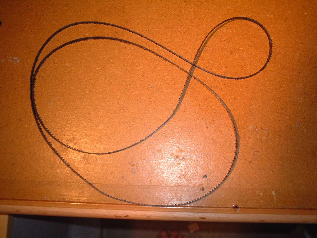

Hallo!
Heute morgen kam der Neue Riemen!
Ein paar Zähne sind ja auf dem Alten noch drauf!
Ein Wunder das das Teil überhaupt noch Halbwegs Fliegbar war!
Frank
Frank
- CIMG2000.JPG (167.78 KiB) 1056 mal betrachtet
