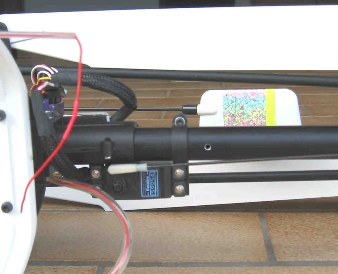

kannst Du mal evtl. ein Bild davon machen.Helix hat geschrieben:Damit ich diese Gleitlager auch später ab und zu schmieren kann, habe ich das Heckrohr in der Nähe der Lager von unten mit zwei 2mm Bohrungen versehen. Durch diese Bohrungen kann ich bei Bedarf mit einigen Tropfen Öl nachschmieren. Gruß Dieter

Hallo Andreas,
hier mal ein Bild einer Bohrung (Durchmesser 2-3mm) sowie die Lage beider Bohrungen mit Maßen in der Skizze der Bauanleitung.
Der Durchmesser der Bohrungen richtet sich letzlich nach der Spitze des "Ölkännchens".
