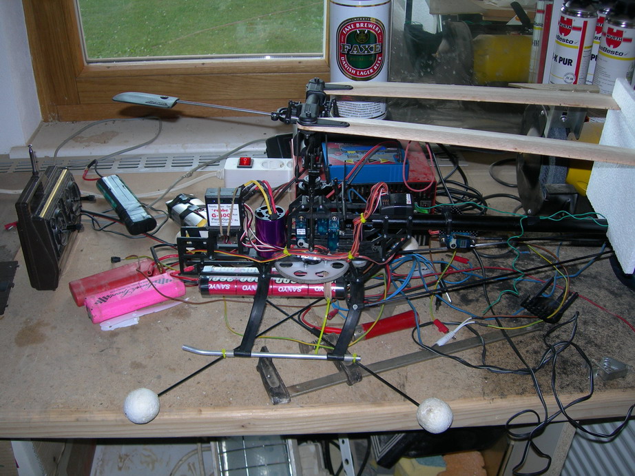

So, bin schon wieder da!
Anbei das Foto meines helis > habe den akku weiter nach vor gehängt > gewichtsverteilung halbwegs ok. das unruhige "fliegen" ist noch immer vorhanden (vielleicht weil ich es noch nicht kann?!). habe mir gedacht ich werde mal auf expoonential 30% probieren (zur ziet linear) > kann das evtl. abhilfe schaffen. für jeden tipp dankbar!!!!!!!!!!
danke im voraus
erich
