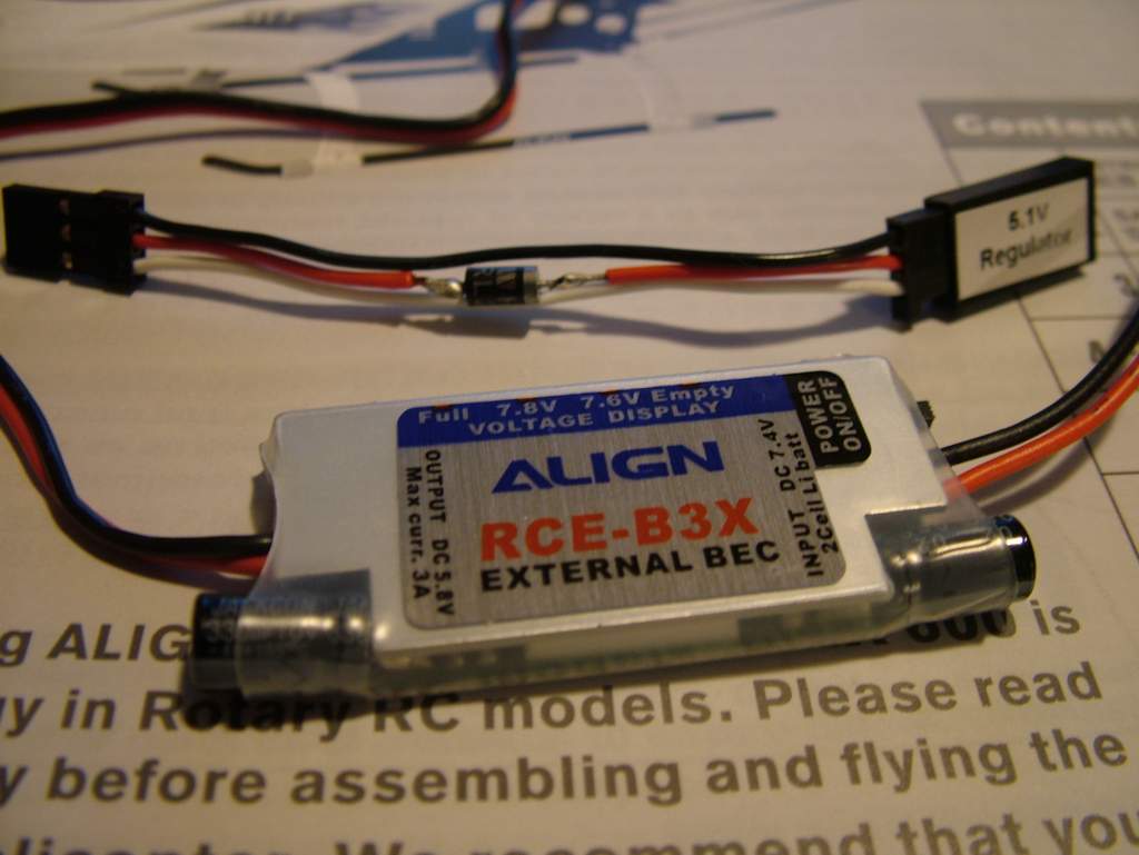

Disclaimer Hab wohl eingangs den Sinn des Regulators falsch kapiert. Siehe Chris_D´s direkte Antwort.
Aber ggf. hilfts ja wem, wenn er reine 4,8V Servors verwendet.
Der Trex 600 im Set hat neben Motor und Regler ja noch
ein BEC + 2s1p Lipo + 5.1V Regulator.
Mit dem Regulator hatte ich ein Problem.
Ich dachte schon mein Empfänger wär kaputt, weil er nichts anging.
Schliesslich kam der ja aus nem abgestürztem Heli...
Beinah hätte ich mir schon nen neuen Empfänger bestellt!
Aber dann hab ich mal mit dem Multimeter gecheckt.
Der Lipo hat 8,3 Volt.
Aus dem BEC kommen 5,8 Volt die ich in den Empfänger stecken könnte.
Mit dem 5.1V Regulator kommen 0,1 Volt raus ..
Also hab ich den Schrumpfschlauch mal entfernt.
Sehr witzig, kleiner Taiwan-Mann!
( Chinamann wär ja falsch, würde aber besser klingen )
siehe Foto .. da hat er doch glatt die Diode falsch rum eingebaut ..
Sehr witzig .. ich lach dann später -grumpf-
Naja, also kurz Lötkolben geschwungen, und Diode umgedreht.
Nur mal so zur Info, falls jemand das Gleiche Problem hat.
Jetzt kommen wunderschöne 5,05 Volt raus :-)
So sieht es aus, wenn es FALSCH ist!<br />Der kleine silberne Ring muss zum kleineren (weiblichen) Stecker ... bzw. Buchse zeigen.

Der Step down wird nicht am Empfänger, sondern am Kreiselausgang zum Heckservo angeschlossen. Nur das Heckservo will weniger Volt, der Rest ist mit 5,8V gut versorgt. Ich denke die Diode war richtigrum, oder nicht? :roll:

Danke Chris!
Hatte an solche Möglichkeiten noch gar nicht gedacht. Wollte erstmal alles 100pro safe aufbauen - ohne Experimente.
Dachte deswegen, das eben alles auf Standard 4,8V Betrieb gehen soll.
Aber wenns so gedacht war, hast du Recht!
Verträgt denn der 401er dauerhafte 6V?
Au mann ... da reisst man einmal wieder die Fresse auf und schon outet man sich nur wieder, das man was falsch verstanden hat .. scheisse wie peinlich .. hihi
-such-kram- Also meine verwendeten Servos vertragen alle auch 6V .. auch das Heckservo ... cool .. wenn also der 401er das auch mitmacht (sollte er doch, oder) dann jipiee ..

Aber danke das Du den Regulator mal auf gemacht hast ;-) Ich wollte seit einiger Zeit wissen ob das wirklich nur ne Diode ist ;-)
Aber IMHO müsste es doch egal sein WO der Regulator steckt ob nun zwischen StepDown und Empfänger oder Kreisel und Servo, die Diode ist in beiden Fällen gleich einzubauen.... Ob nun der Strom aus dem StepDown oder dem Kreisel kommt...

Hi calli, ich glaube weil davor war war er falschherum und es kam nichts raus :)

Sowas Regulator zu nennen is ne Frechheit, da wird nämlich nix reguliert - da werden ca. 0.7 V am PN-Übergang der Diode verheizt, sonst nix. Und die 5.1 V stelle ich dadurch bereits in Frage : bei 6 V Speisung hat man dann rund 5.3 V und wenn man nen 4.8 V Akku nimmt gerade mal noch 4.1 V ( is dafür net gedacht, is mir klar..... ).
Und für sowas nehmen die auch noch Geld. Hätten die jetzt nen 7805 eingeschweißt hätt ichs noch verstehn können, aber so... ?

Crizz hat geschrieben:Sowas Regulator zu nennen is ne Frechheit, da wird nämlich nix reguliert - da werden ca. 0.7 V am PN-Übergang der Diode verheizt, sonst nix. Und die 5.1 V stelle ich dadurch bereits in Frage : bei 6 V Speisung hat man dann rund 5.3 V und wenn man nen 4.8 V Akku nimmt gerade mal noch 4.1 V ( is dafür net gedacht, is mir klar..... ).
Was bei tausenden Motor Hecks in der Purzelklasse geht muss ja auch bei großen Helis gehen dachten die sich ;-)
Ist so ein 7805 unkritisch was Störimpulse angeht. Ich meine das er NICHT die E-Anlage stört?

Der 7805 ist ein integrierter Regler der eigentlich sehr unempfindlich in dem zusammenhang sein dürfte. Ich habs noch nicht ausprobiert, wär aber mal den Versuch wert. Störimpulse lassen den eigentlich kalt, ich muß nur mal schaun wie das mit dem Delta-U war - also um wieviel höher die Eingangsspannung sein muß damit er arbeiten kann. Denke mal das mit den 6 V könnte bisl knapp werden, aber für sowas gibts ja Datenblätter.

Wegen den Anschlüssen. Eine Seite Buchse, andere Seite Stecker.
Bei der Buchse muss der Strom reingehen. Wenn man das Ding also in den Empfänger stöpselt, kommt am anderen Ende nix raus, weil falschrum.

vom 7805 gibts auch versionen die mit wenig überspannung zurechtkommen, also es müsste schon welche geben die mit 6V zurecht kommen... Die Standard-Version dürfte es nicht schaffen...

Mit nem 7805 wird das nix von 5,8V auf 5,1V.
Ein Aktiver Spannungsregler braucht mind. 3V Spannungsdifferenz zwischen Eingang und Ausgang. Low-Drop-Spannungsregler schaffen es schonmal auf 1V Differenz.
Was spricht gegen die Diode? der Spannungsabfall bei ner billigen 1N4001 ist nunmal 0,7V, das Ding ist klein und leicht und ist mit 1A Dauer belastbar. Und um ein paar zehntel würd ich mich hier nicht streiten, zumal ich der Regelelektronik vom Align auch net so wirklich traue, dass die in allen Lebenslagen ihre Spannung fest ausgibt.
Was die Störungen angeht, ist ein 7805 völlig unkritisch, man sollte nur in Eingangs und Ausgangskreis einen Tantal-Elko gegen Masse schalten.

mir gings auch mehr um die Bezeichnung, die für so´n Käbelchen aufgerufen wird - als Begründung für den Preis, denke ich. Im Endeffekt mit wenigen Handgriffen selber gestrickt.
Aber ein Problem bleibt, ganz gleich wie man´s macht : Bei ner Diode ändert sich nicht der Spannungsabfall, d.h. wenn die Versorgung auf 5.5 V runter ist hab ich noch 4.8 V am Ausgang. Und ein BEC ist ja im Prinzip nix anderes als ein Konstantspannungsregler, der von der Akkuspannung die Versorgung für den Empfänger abzwackt und über weite BEreiche stabil hält - und ne Diode regelt eben nix.
Ach so ;-)
Ich hatte es so verstanden das er die komplette E_Anlage mit dem Ding mit 5V versorgen wollte, das sollte gehen. [highlight=red]EDIT:[/highlight] Geht nicht. Merkregel: "Regulator-Dioden-Verheizer" immer hinter dem Empfänger (auch wenn ein Kreisel zwischen ist).
