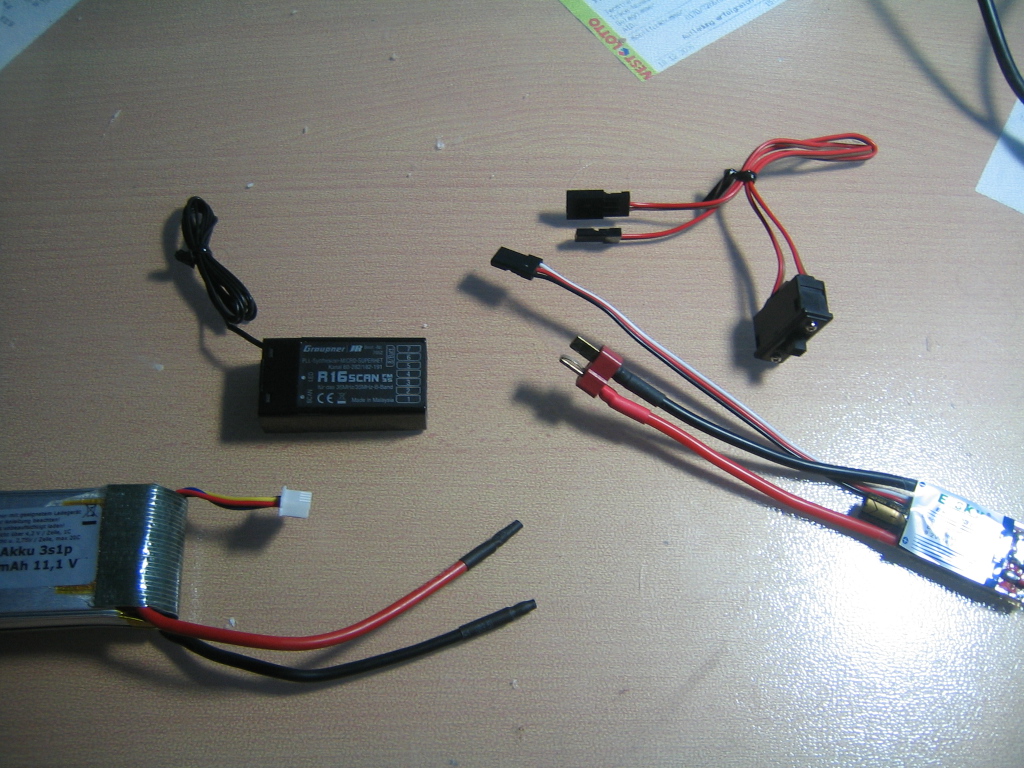

so ich hatte heute wieder mal zeit mich um meinen hubi zu kümmern und gleich wieder mein problem gefunden (Bild unten zeigt verschiedene Stecker die Laut anleitung der mx 16s irgendwie zusammengehören sollen) Aber wie???? Da passt kaum was zusammen... Ich glaube ich brauche nochwas ... sowas wie ein y kabel oder sowas aber das bringts glaub ich auch niicht. bitte helft mir auf die sprünge.
- Verschieden Stecker mit denen ich nichts anfangen kann
- Bild2 001.jpg (451.46 KiB) 753 mal betrachtet
also ich meine Du solltest Dir dringend Hilfe in Deinem näheren Umfeld suchen.
Wenn Du schon Probleme dabei hast nen Empfänger mit dem Regler und dem Akku zu verkabeln, dann klemmt es schon heftig.
Das meine ich nicht abwertend. Sondern ich möchte Dich vor kostspieligen Fehlern bewahren.
Kommt hier niemand aus Rüdigers Ecke, der da mal Grundlagenwissen vor Ort vermitteln kann?

Rüdigermanfred
- Beiträge: 579
- Registriert: 01.06.2007 23:12:24
- Wohnort: Herscheid
Hauptsächlich geht es ja bei mir darum das ich die stecker am besten "angleichen" kann denn da passt ja fast garnichts.
die anderen servos sind ja kein problem nur eben das mit dem speed controller

am Akku brauchst Du das Gegenstück zu dem Dean Stecker (Bezug über MPX / Freakware / Modellbauladen).
Der kleine Weissse am Akku ist der Balanceranschluss. der gehört (passendes Gegenstück vorausgesetzt) in den Balancer.
Den Schalter kannst Du (solltest Du nach meiner Meinung sogar) weglassen. Das kleine Kabel vom Regler an den Empfänger anstecken (Schwarz ist Minus, Rot Plus, Weiss Impuls).
Cu
Harald (der auch schon richtig teure Komponenten gegrillt hat, weil er ungeduldig war und nicht auf erfahrene Hilfe gewartet hat)
