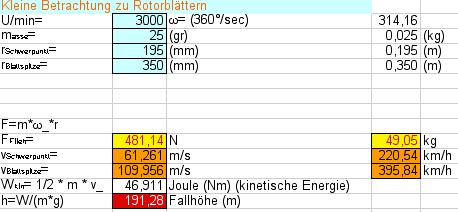

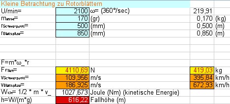

Hi Chris,Wenn ein Daniel Jetschin 2100 RPM konstant auf dem Kopf hat, bei einem Heli der 600er Größe (gemeinte Blattlänge) dann hat er mit einem T-Rex etwa 1000 RPM mehr auf dem Kopf.
Kinetische Energie ist Ekin=0,5m*v²
v= ist die umfangsgeschwindigkeit
m= Masse Rotorblätter
Logo 600
v= 1,35m*pi*2100/60~ 149 m/s
m=0,14 kg
Ekin = 0,5*0,14*149² = 1554,07 J
und für nen T-Rex darf es wer anders ausrechnen, weiß nicht, wie schwer die blätter sind und wie großt der rotordurchmesser ist.
da hat sich mal einer die Mühe gemacht eine Exceltabelle mit den Berechnungen zu machen, ich weiß leider nicht mehr wer es war, kann ihn also nicht persöhnlich dafür kreditieren. Angenummen das Ding ist richtig, dann sind die Energien die bei einem kleinen (auch wenn der mit 3000 dreht) doch viel kleiner als bei einem großen. Ich habe das für den XL mal eben so geschätzt, ist bestimmt nicht ganz richtig, aber mal ein Anhaltspunkt.
Also wenn ich je von einem Heli getroffen werde laß es bitte einen kleien sein und kein 90er !
