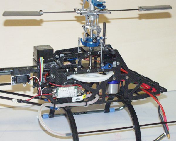

kfo-heli
Beiträge: 2321
Beitrag von kfo-heli »
Hinten und nach unten:
MfG Andreas

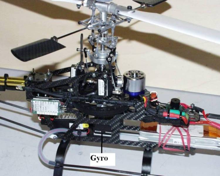

Beiträge: 2321
im Chassis:
MfG Andreas

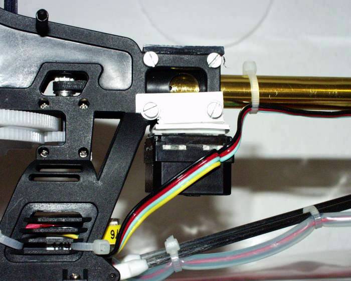

kfo-heli
Beiträge: 2321
hinten und oben:
MfG Andreas
Blade
Beiträge: 1801
Registriert: 15.11.2005 21:45:26
Wohnort: 40880 Ratingen
Beitrag von Blade »
Ich hab ne rote Rolle Spezialklebeband.
Das Klebeband selbst ist klar-sichtig und aus Silikon.
Beidseitig klebend. Nur halt die Schutzfolie ist rot. (also was man abzieht)
Aber eben im Gegensatz zu Spiegelklebeband und ähnlichem ist es RÜCKSTANDSFREI ablösbar.
Und "buffert" auch recht schön.
@Kfo-Heli
So wie du es bei "hinten und oben" gemacht hast, können die Rotorblätter den Gyro hart treffen, und zerstören.
Blade empfiehlt: DMFV IV - Blade fliegt: minicopterJoker - und flog: Trex 450 verkauft - Trex 600E verkauft - Blade bloggt: Mariosagt.de!

Eisi
Beiträge: 1014
Registriert: 14.09.2006 21:16:14
Wohnort: Neusäß
Beitrag von Eisi »
Hallo Roman,
Roman Hüßner hat geschrieben:@Andreas: Was ist denn das für ein Heli auf dem zweiten Bild, bzw. welches Chassis?
Ich bin zwar nicht Andreas :wink: aber darf ich Dir die Antwort auch geben? Es ist das CfK Chassis für den Rex aus dem rchelifan-shop. Habe ich auch, ist echt super und absolut empfehlenswert.
Ich habe meinen Gyro auch hinten-oben und das haben auch viele andere und mir ist kein Fall bekannt, dass der Gyro nach einem Crash hinüber war.
Genau das hat mir mein Händler vor Ort damals auch gesagt. Mittlerweile weiß ich warum :wink: . Bei mir schlug bei einem Crash das Paddel in den Gyro ein. Zum Glück wurde nur das Gehäuse zerstört, das Innenleben hat nix abbekommen. War aber ehrlich gesagt ein absoluter Glücksfall, daß die Elektronik noch heile ist. Ich habe meinen Gyro, da ich ja auch dieses CfK-Chassis besitze, auch unten in der Mitte, am absolut sicheren Ort, eingebaut.
Auch wenn viele meinen es kann hinten oben nix passieren. Ich würde meinen Gyro nie mehr dort platzieren.

kfo-heli
Beiträge: 2321
Blade hat geschrieben: @Kfo-Heli
Das ist mein T-Rex aus den Anfangszeiten. Deswegen habe ich den Umbau auf das CfK Chassis für den Rex aus dem rchelifan-shop gemacht. Wenn der Gyro unten im Chassis sitzt, ist er optimal geschützt.
MfG Andreas
