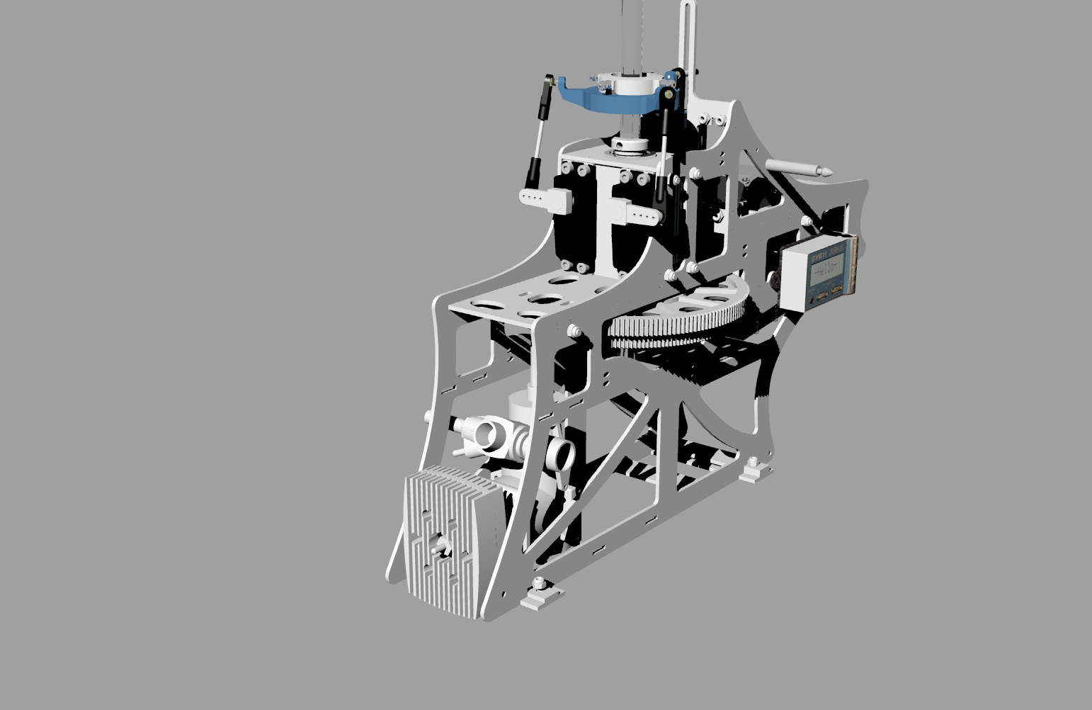

Beiträge: 63978
hab isch pdf von. psst.
Puh, ich dachte schon ...
Aber, auf der Skizze, der hat ja gar keinen Motor, nur ne Heizung? :-)
Fabian
Beiträge: 750
Registriert: 29.05.2006 17:22:05
Wohnort: Bayern
Beitrag von Fabian »
Elektroheizungen sind nicht so effektiv ;-)
