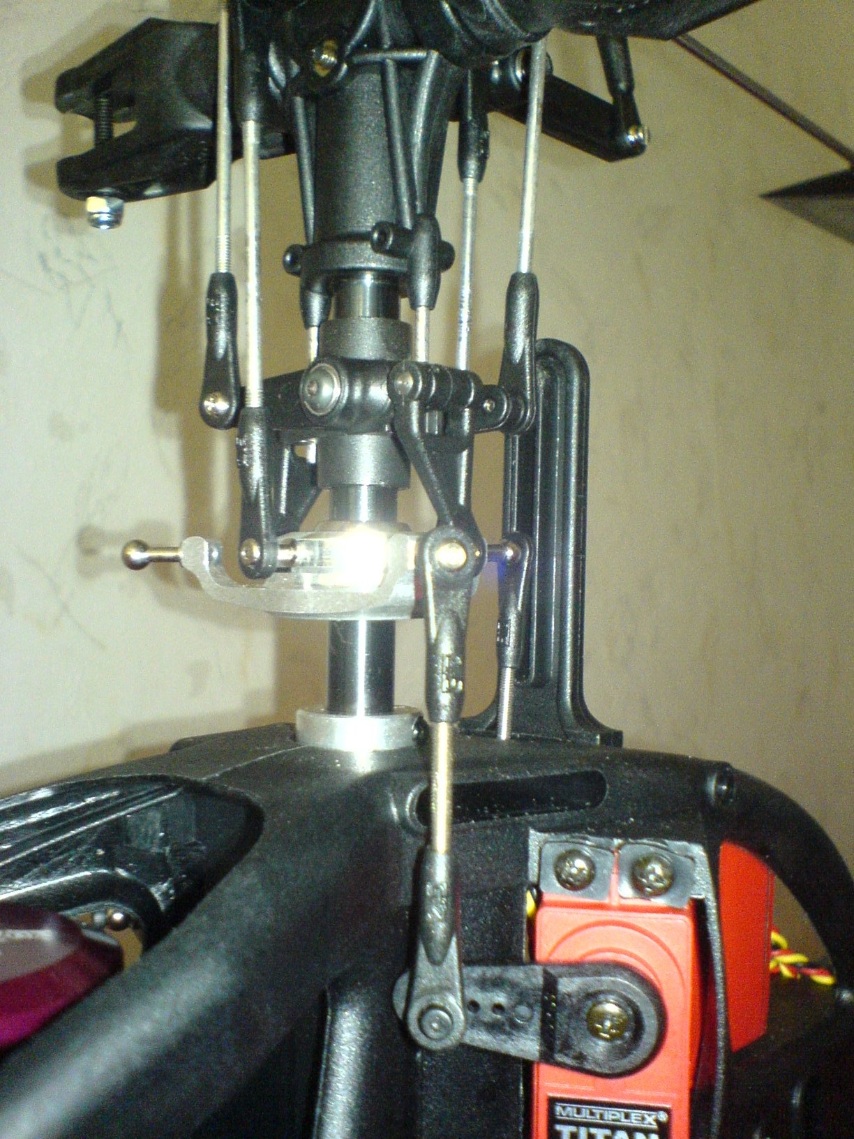

ich bau gerade meinen Logo500 zusammen.
Eben hab ich die Servos eingeschraubt und nun wollte ich die Taumelscheibenanlenkung einhängen.
Aber das passt irgend wie nicht! Bei Neutralstellung der Servos ist die Taumelscheibe viel zu weit unten bzw ich hab voll neg. Pitch.
Auf Neutral fehlen mir ganze 11mm :cry: Soweit kann ich die Gewindestangen aber garnimmer rausdrehen.
Was hab ich falsch gemacht? Ich hab mich genau an die Anleitung gehalten.

gooz3 hat geschrieben:Bei Neutralstellung der Servos ist die Taumelscheibe viel zu weit unten bzw ich hab voll neg. Pitch.
Bist Du sicher?? Auf dem Bild ist der Bolzen der Taumelscheibenführung doch ziemlich mittig in der Kulisse oder täuscht das?

Touretti hat geschrieben: Die Hörner müssen ja nicht unbedint 90° stehen bei 0°.
Wie denn sonst? :shock: Sollte normalerweise schon so sein, wenn man am Ende ein symetrisches Setup haben will :roll:

Hier is ne Idee, Tausche mal die oberen und unteren Anlenkungen untereinander aus (die zu den Blatthaltern an die Servos und anders herum) .. dann steht die TS höher!

Der Kopf ist nicht richtig/ganz drauf :-(
Innen wo die Sicherungsschraube durchgehen soll, ist ein Grad... und wegen dem bekomme ich die Welle nicht vollständig in den Rotorkopf.
Deshalb passt alles net :-(
Wie bekomme ich etz ohne Gewalt die Welle in den Kopf? mir Fehlt ja nochn guter cm :-(

An den Grad kommt man leider nicht richtig ran...
Ich habe jetzt die Welle oben ganz leicht gerundet und dann den Kopf mit Kopfen (etwas mehr als leichtes Klopfen) draufbekommen.
Am besten is man steckt die Welle gleich in den Kopf, noch bevor er zusammen gebaut ist.
Ich danke euch für die schnellen Antworten!
