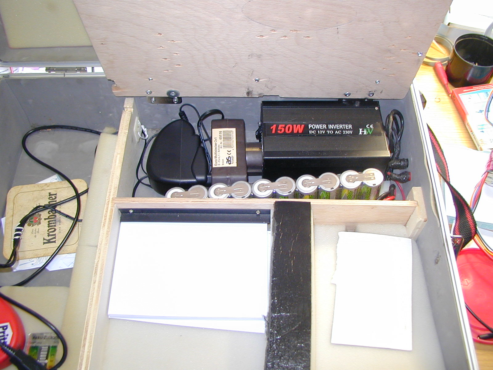

Vor 5 Jahren war ich gezwungen, meine uralt-Mobil-EDV komplett zu erneuern. Einige werden vielleicht noch die Epson HX-20-Geräte kennen, damit hab ich vorher außer Haus gearbeitet, hatte auch den Anforderungen genügt. Dann aber kam zuerst der Euro, dann einige steuerrelevante Änderungen, die ich mit dem HX-20 nicht mehr umsetzen konnte, und so mußte ich auf einen Laptop umsteigen.
Da ich auch noch einen Beleg-Drucker brauche, mußte das ganze irgendwie möglichst kompakt in einem Koffer unterzubringen sein. Ein A4-Drucker wurde nicht benötigt, und die Auswahl an kleinen Druckern zu erschwinglichen Preisen war nicht ehr groß, weshalb ein HP Photosmart herhalten mußte.
Nun kam das eigentliche Problem : der HP arbeitet mit 32 V ( ! ! )Gleichspannung - mit NiCad´s oder NiMH´s eine gewaltige Batterie, vor allem auch vom Gewicht. ( 26 Zellen ).

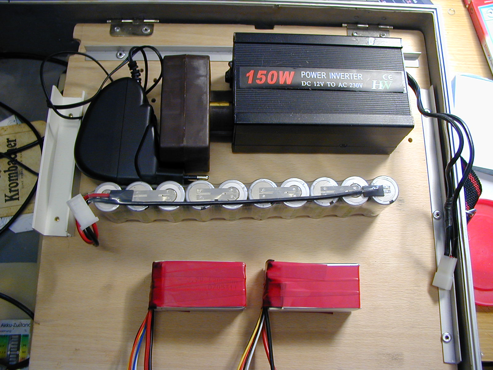

Also entschied ich mich für eine etwas unkonventionelle Lösung : 10-Zeller NiCad speist einen Wechselrichter, der das Steckernetzteil des HP versorgt. Das ganze hat natürlich auch nicht wenig Gewicht, und bringt zusammen stolze 1180 gr. auf die Waage.

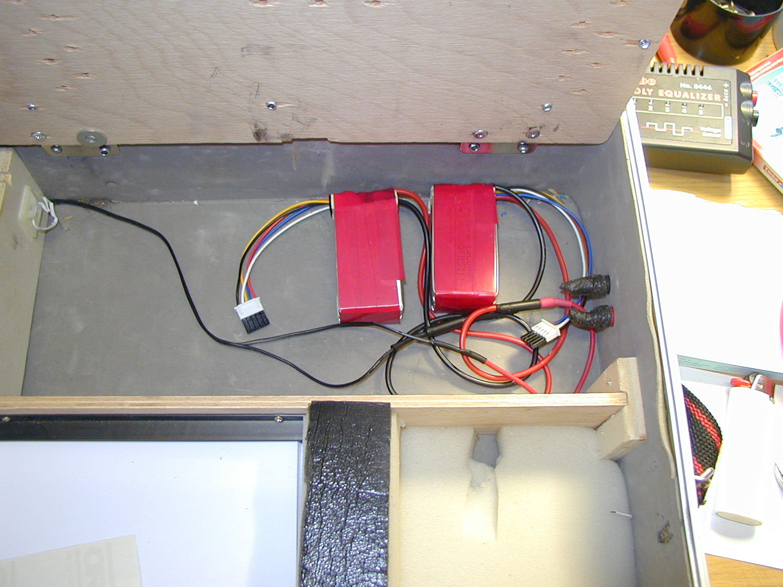

Gestern kamen dann die Zellen an, sofort wurden zwei 4S1P 1200 daraus gebaut ( da ich keinen Lader für 8S-Packs geschweige einen entsprechenden Balancer mein eigen nennen kann ).
Ergebnis : der neue 32 V LiPo-Pack bringt es auf 238 gr - ich spar mir also fast ein ganzes Kilo an Gewicht, das ich neben allen anderen Sachen zu meinen Kunden schleppen muß ( und wenn man Tage hat an denen man 8x ein- und auslädt merkt man jedes Pfund, das man nicht wuchten muß ).

Das Bild zeigt nur mal kurz den Vergleich des vorherigen Aufwands mit den jetzigen Lipos, installieren und befestigen mach ich Anfang der Woche.

Vergleich "Alt" und "Neu"
Plötzlich hat man so viel Platz....... !?
So war´s am Anfang ( gleich nach den Dinosauriern )...

richtig erkannt. Ich denke daran, mir aus 1 - 1.5 mm Alu eine herausnehmbare Akkubox zu basteln. Hat wenig Gewicht und bietet guten Schutz, falls doch mal was mit den Zellen passieren sollte.
Das das ganze eine stoßsichere Aufhängung bekommt versteht sich von selbst - schließlich kann auch so´n Köfferchen mal abstürzen und man denkt nicht dran, nachzusehn. Safety first.
Und wenn wirklich alles in allem nochmal 100 gr. dazukommen sollten - es sind immernoch über 1,5 Pfund Gewichtseinsparung bei längerer Betriebsdauer. Ist zwar alles "Prototyp", aber ich denke man sieht auch die Flexibilität, die in dieser Art der Spannungsversorgung liegt - fern der bekannten Einsatzmöglichkeiten. ;)
