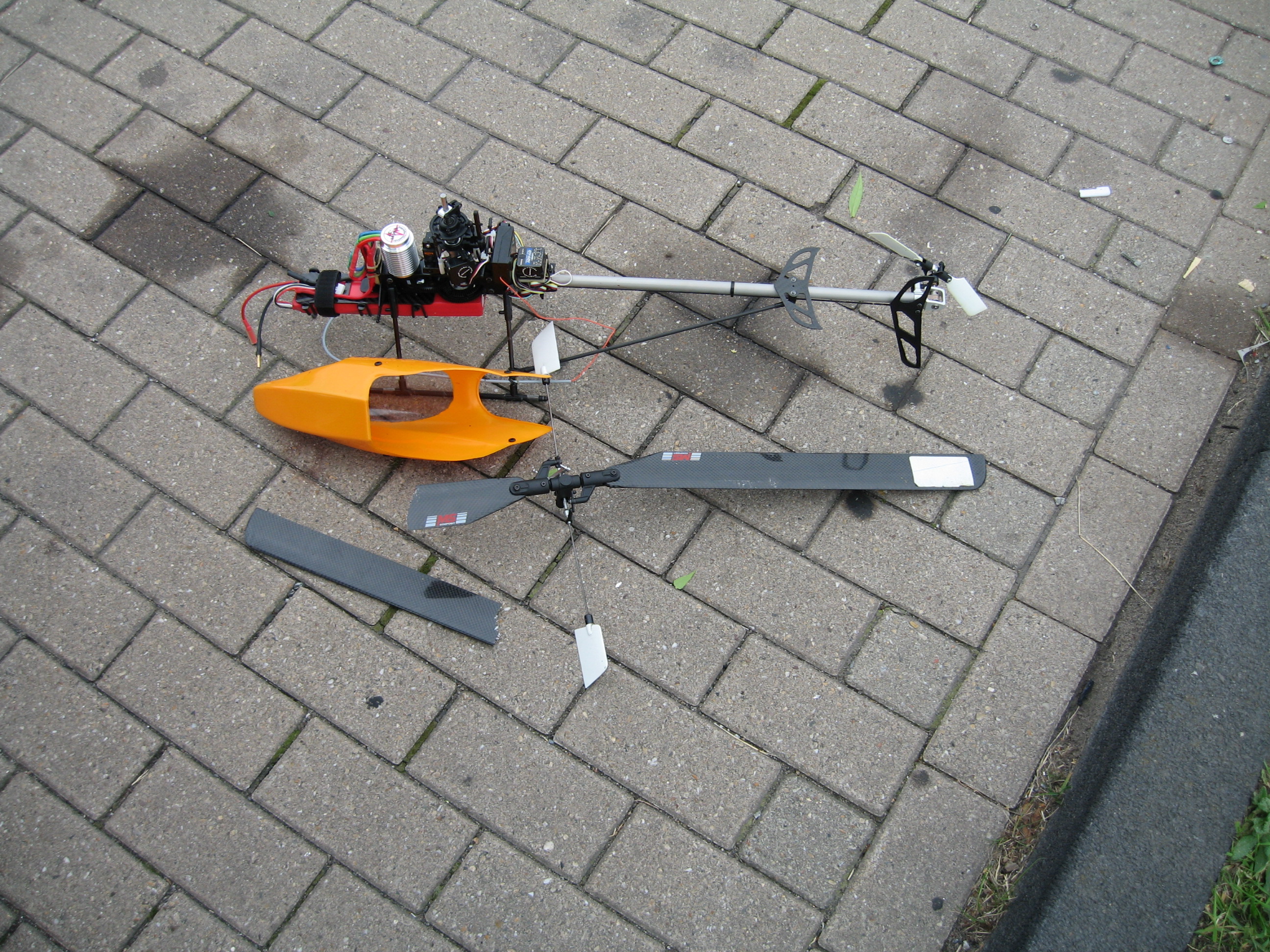

hallo,
War gerade mal wieder fliegen und das bei nicht gerade wenig Wind. Mit 2000 upm am Kopf hält der Spirit aber schon dagegen.Wollte wohl anscheinend zu viel bei dem Wind und so wie es kommen musste wurde der Heli von einer kräftigen windböhe runter gedrügt und voll in der Boden gerammt :-(. Da dort aber hohes Graß ist sind zum Glück nur die teuren CFK Blätter, das Kunststoff Zentralstück,Paddelstange (zum glück schon neu bestellt:-) und ein paar gestänge kaputt gegangen. Welche Blätter könnt ihr für Kunstflug und 3D fliegen noch empfehlen.Habe mal gehört das die Blattschmied Blätter echt gut sein sollen.Wer hatt erfahrungen mit diesen Blättern.
danke im vorraus
mfg Alex

die selben Blätter hatte ich auch mal, meine sind aber nur "angebrochen" und nicht durchgebrochen;
Früher folg ich noch billige BBT Blätter (22€), vor einiger Zeit bin ich zu Blattschmied gewechselt, und ich bereue es nicht. (die Blattschmied sind zwar afair a bissal schwerer, aber das is verschmerzbar, und das gleicht eine längere Paddelstange aus)
ach und btw: sei froh das bei dir so wenig hin is, ich habe auf die selbe Art die HRW abgerissen, das Zentralstück verbogen (Alu-fliegt nochimmer), die Paddelstange um den Kopf gewickelt, das Landegestell zerlegt, und das Chassis verbogen....
irgenwie schaut das Heckrohr krumm aus, event. liegt das an der Perspektive..
anyway;
hth&lg
lg michl

werde mir jetzt auch die Blattschmied Blätter bestellen.das durchgebrochene Blatt war so weit angerissen das ich es einfach durchgebrochen hab.Aus frusst:-).
Und das heckrohr ist gerade. Sieht wohl nur so auf dem Bild aus und vermutlich weil die Heckstreben sich am Landegestell verschoben haben.
mfg Alex
