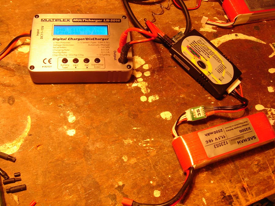

check mal die Blancer stecker auf die richtige polung.
Nicht das der genau falsch balanced :(

ist das denn überhaupt möglich dann noch zu laden? Anbei ein Bild.

wie es ausssieht ist zuerst mal der Balancer richtig angeschlossen.
Jo, in dieser Konfiguration ist es leider nicht möglich die Zellenspannung einzeln zu messen.
