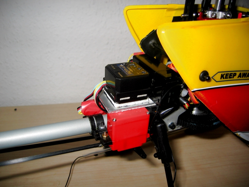

Hallo Leute,
da ich im Augenblick etwas rumexperimentiere habe ich mir gedacht die "schwabbelige" Heckplattform zu verstärken.
Bei CSM Gyros wird auch eine Metallplatte mitgeliefert.
Habe von einem CPU Lüfter eine Kühlrippe abgesägt. Ob das Heck nun irgendwie besser steht werde ich berichten.
Die Plattform ist jetzt merklich steifer und schwingungsfreier.
Gruß Diver
Gruß Diver
- Gyroplatte 002.jpg (277.27 KiB) 1439 mal betrachtet

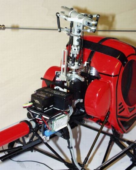

ich habe eine Kunststoffplatte auf die Gyroplattform und das Hecksevro geklebt. Darauf ist das der Gyro und der Empfänger angebracht.
Seitdem steht das Heck wesentlich stabiler.
- Hughes-hinten.jpg (59.05 KiB) 1435 mal betrachtet
MfG Andreas

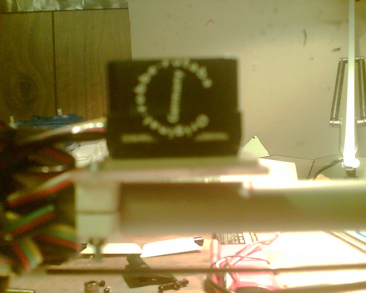

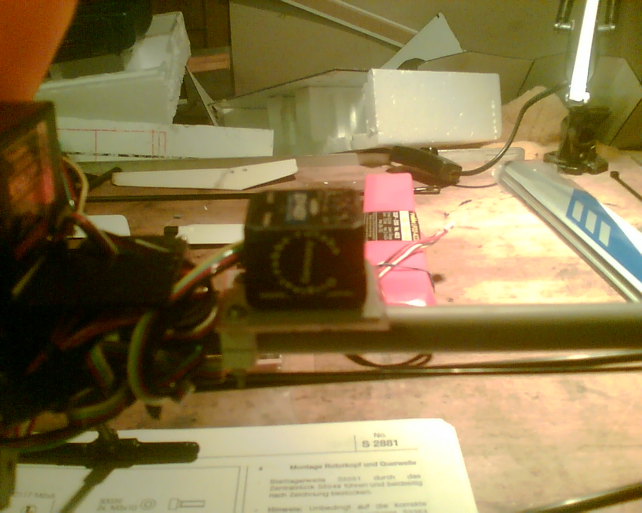

Hallo Diver,
Da mein Heli nach noch leider kaputt ist hab ich mir mal ein wenig rum experimentiert und mir selber eine gyroplattform gebaut.Habe dazu einfach die halterungen vom Höhenleitwerk genommen und mir eine Platte so groß wie der gyro( Plexiglas 3mm glaub ich,sehr verwindungssteif) ausgesägt.Hält eigentlich recht gut und lässt sich nicht so leicht verbiegen.Denke da sollte der gyro besser drauf sitzen als auf der dünnen vorgesehenen platte.
mfg Alex
mfg Alex
- Bild009.jpg (319.95 KiB) 1403 mal betrachtet
- Bild010.jpg (287.76 KiB) 1409 mal betrachtet
