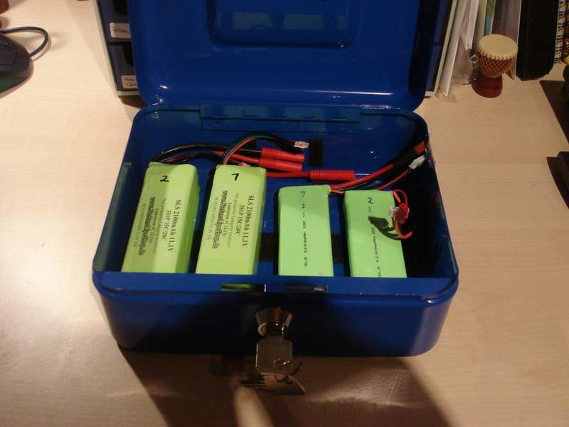

ich habe mir mal bei ebay eine geldkassette ersteigert, wo ich die lipos lagere und lade.
das sollte auf jeden fall ziemlich sicher sein.
ich will da noch 4 schrauben unten als füße montieren, dass die ganze kassette mindestens noch 4 oder 5 cm vom boden entfernt steht.
ich gehe mal davon aus, dass ein brennender lipo keine blechdose schmelzen kann. das kann ich mir nicht vorstellen.

die kassette ist nicht luftdicht, schon von der herstellung her. an der seite habe ich auch nen kleinen schlitzt reingesägt, dass ich die kabel vom lader und balancer durchstecken kann.
ich gehe mal schwer davon aus, dass der lipo nicht explodiert, sondern nur verglüht.
was eventuell schlecht ist an meiner variante ist, dass alle lipos nebeneinander liegen. eventuell sollten hier nur max 2 lipos drin liegen, oder halt noch ne trennwand aus blech rein.
wobei die rauchentwicklung in dem video schon beachtlich ist.
muss die kiste glaube ich mal in den keller verbannen, denn den rauch will ich nicht in meiner wohung haben.
gruß volker

m233 hat geschrieben:hallo,
gruß volker
Du kannst die Kiste ja mit Mosgummi abdichten. Das wird schon nicht so schnell brennen denk ich mal..... Und wenn wird es ja sicherlich nicht nach außen kommen ;)

ja aber mit mosgummi abdichten???
baue ich mir dann nicht selber ne bombe?
ich habe noch nen alten tresor im keller stehen. ich denke mal, dass ich die ganze kassette da zur lagerung reinstelle. der ist luftdicht und hält feuer aus. dann dürfte echt nix passieren.
kann ja noch zusätzlich nen rauchmelder in den tresor basteln, dann hört man es schon piepsen, wenn innen was ist und ist dann nciht so geschockt, wenn ne riesen wolke aus dem tresor kommt, wenn man öffnet.
