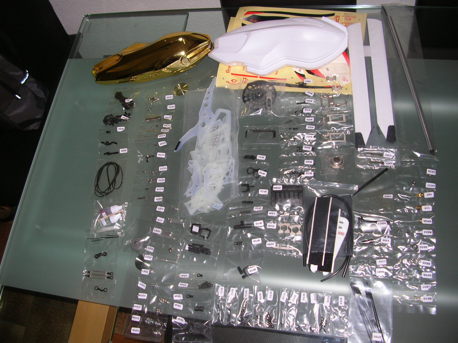

Hallo
wollte hier mal meine Erfahrungen vom bau des Mars 480 der Firma gazaur
schreibe, da ich denke das es für einige interessant sein könnte.
Der Heli gibt es evtl bald bei exm-rc.com
Bitte antworten und anregungen in eine andren tread, den ich noch eröffne.
- So kommt er aus der schachtel :-)
- DSCN2012.JPG (396.92 KiB) 1360 mal betrachtet

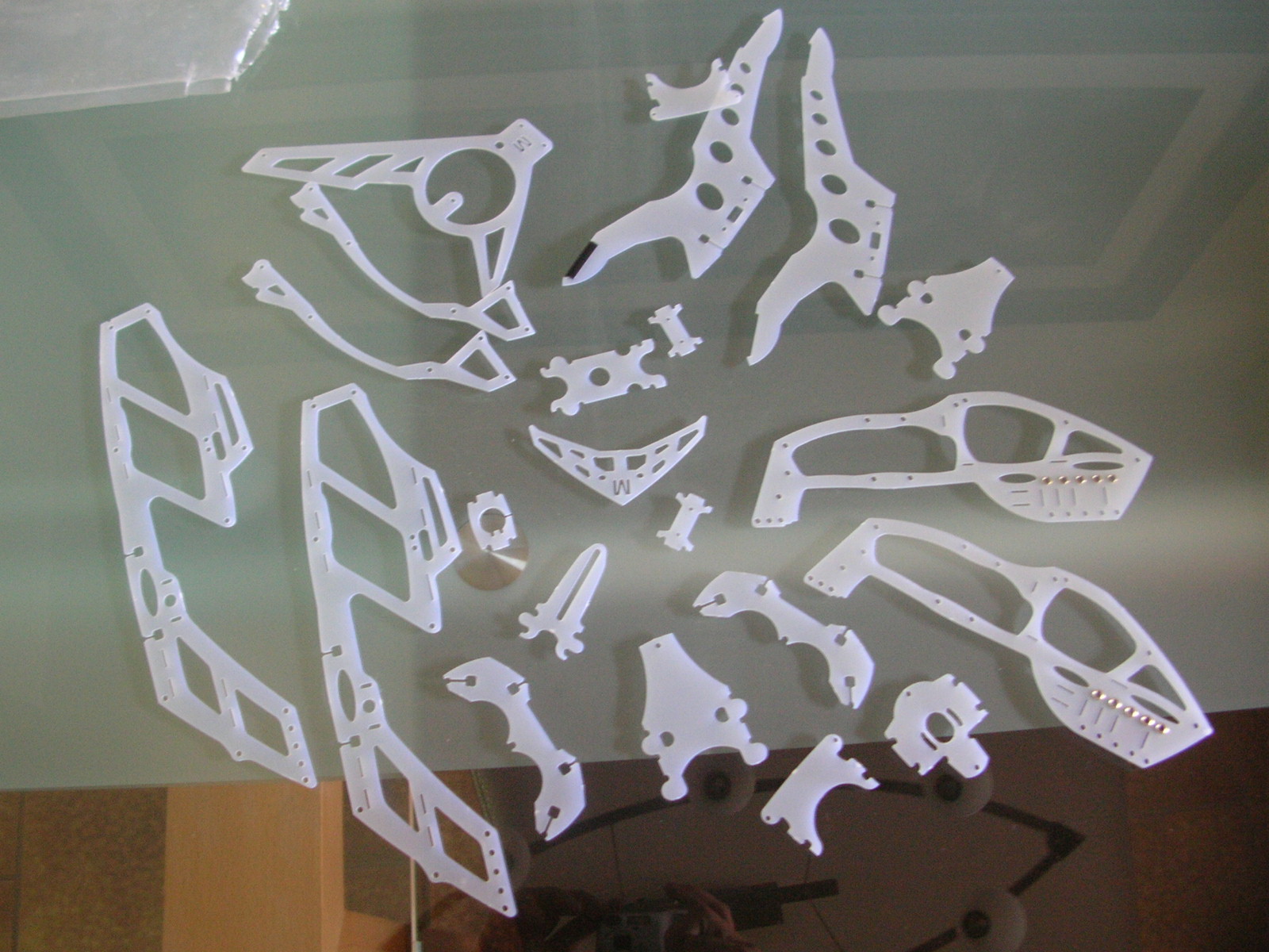

Das chassis besteht aus weissen GFK. sieht filigran aus, aber nach dem Auffbau sehr stabil.
- G F K - Puzzle ;-)
- DSCN2014.JPG (430.55 KiB) 1272 mal betrachtet

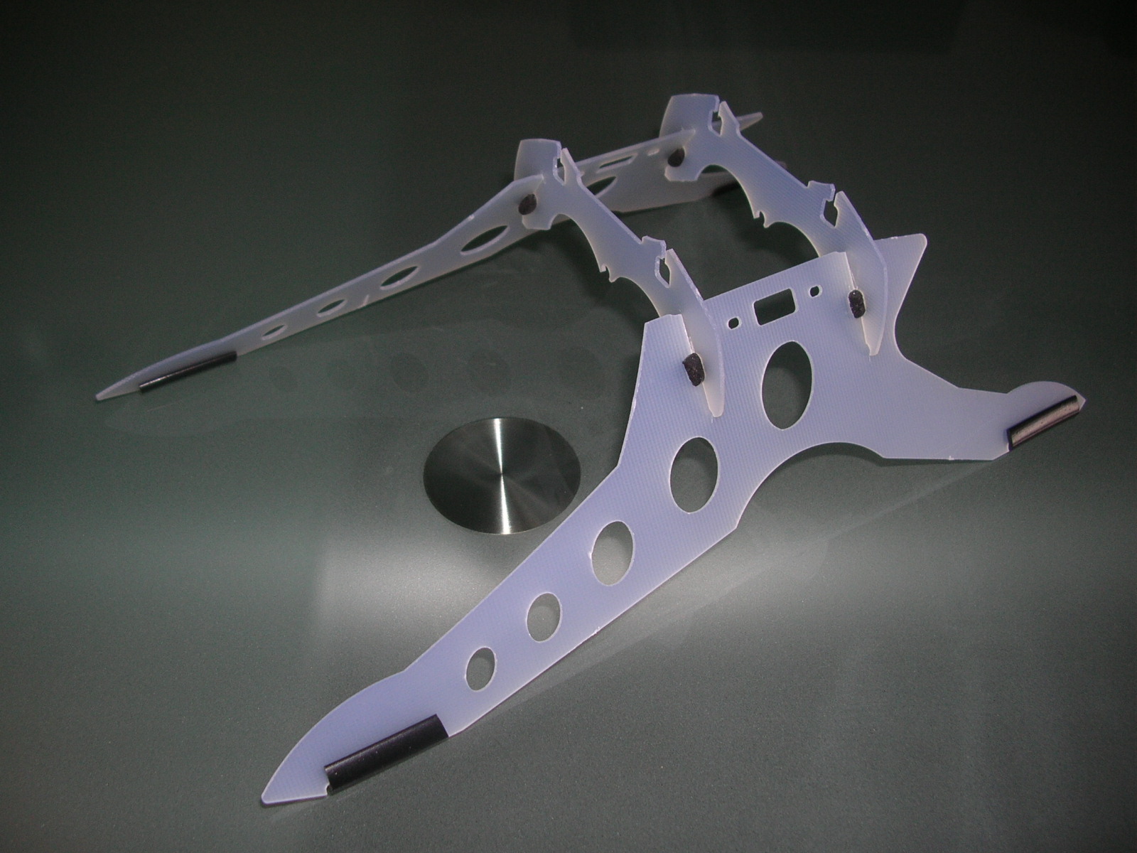

#3 Landegestell
Hier das Lande gestell.
es kommt ohne Schrauben aus, und federt gut unsanfte Landungen ab
( hoffe ich
Die Gfk Teile sind sehr gut passend, haben aber manchmal scharfe kanten.
Im bausatz liegt jedoch Schleif Papier zum abrunden bei
( hoffe ich
- Lande Gestell
- DSCN2017.JPG (392.91 KiB) 1265 mal betrachtet

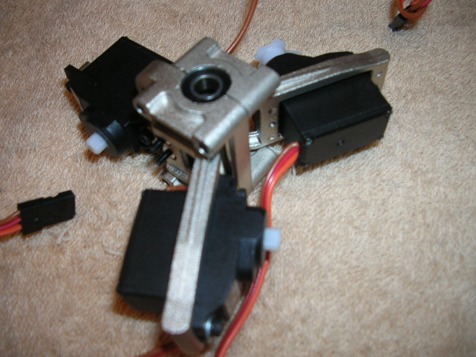

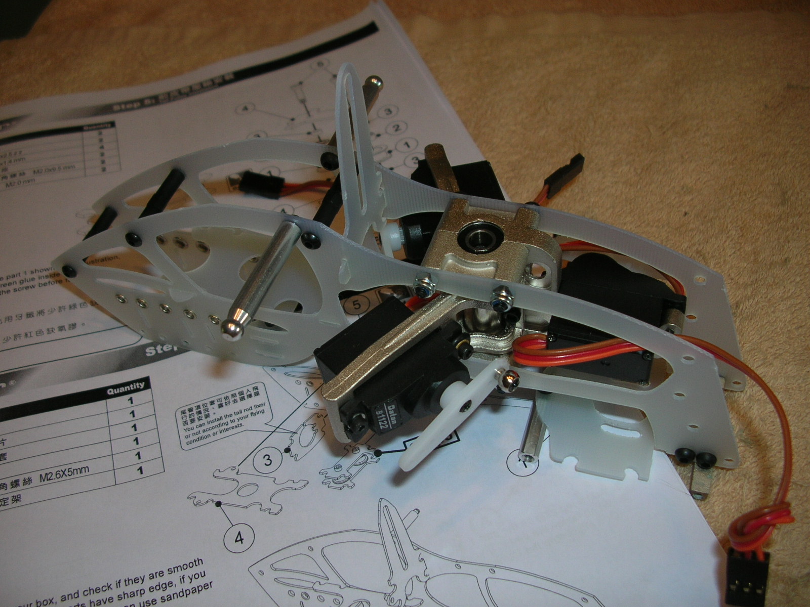

#4 Servorahmen
Hier der Servo Rahmen. ie Kugellager sitzen nicht in dem gegossenemRahmen der Servos , sondern in einem gedrehtem Aluteil. die schwarz brünierte HRW läuft so butterweich, und mann muss nicht das Chassis (wie zb beim 600er Rex) auf ner geraden Platte ausrichten. Die taumelscheibe wird direkt angelenkt.
Bisher passt alles ganzgut, jedoch gibt es super viele verschiedene Schrauben, sind aber alle ordentlich nummeriert.
So morgen gehts weiter.
Gruss Nico
Gruss Nico
- DSCN2018.JPG (393.24 KiB) 1254 mal betrachtet

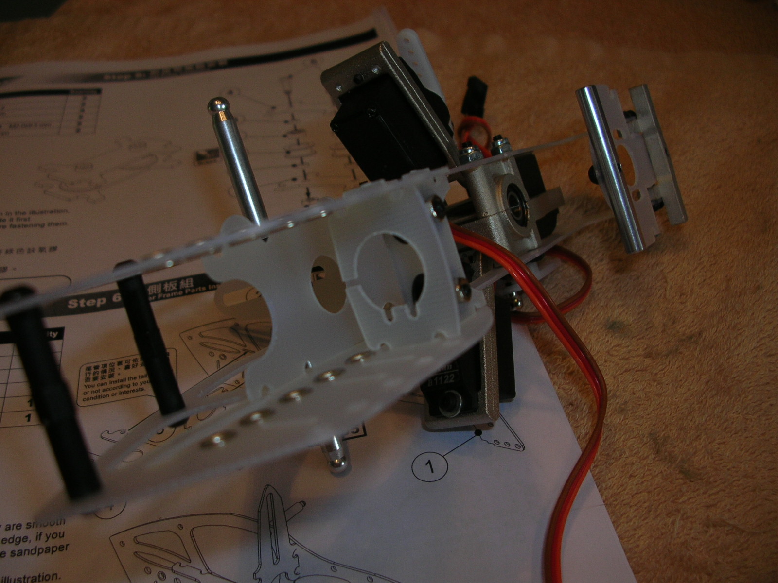

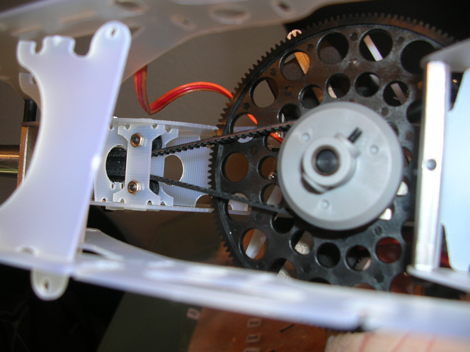

#5 .
Hallo Guten Abend.
Weiter geht es mit dem Chassis. alle Teile passen soweit gut. Nur die Taumelscheiben führung aus GFK ist etwas seltsam
- Chassis
- DSCN2019.JPG (393.54 KiB) 1278 mal betrachtet
...Zahnfee....

#6 .

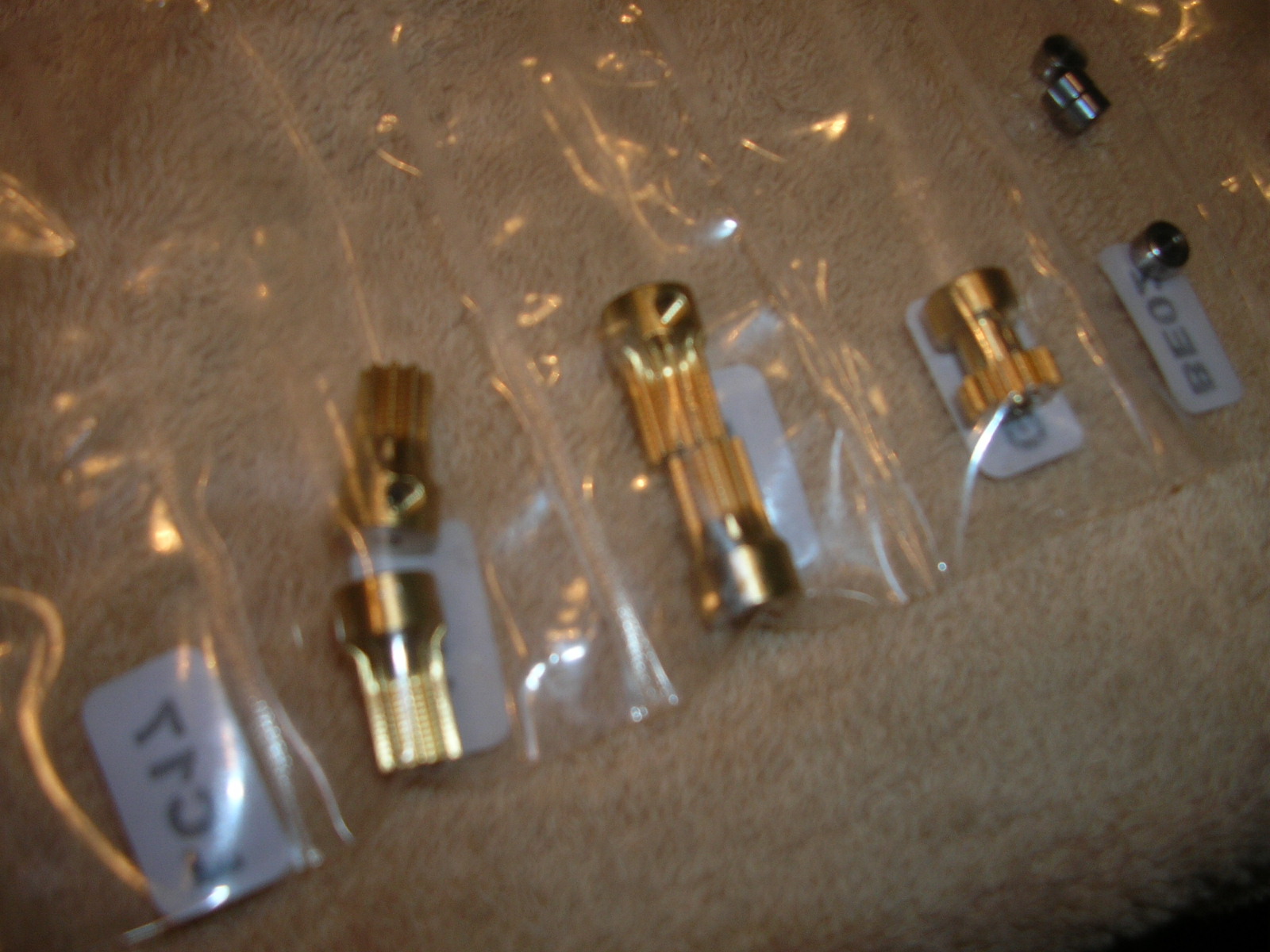

Von unten sieht man ein Führung des Heckrohres(T-Rex XL Heckrohre sind Kompatibel. diese Führung aus GFK kann man auch weglassen, da Zwei Aluböcke das heckrohr halten.
das Chassis hat hinten wie Nieten eingearbeiten. Keine Ahnung warum.
Das Hauptzahnrad ist identisch von den Abmessungen und Zähneanzahl wie das des T-Rex auch der Freilauf passt.
Bei dem Bausatz liegen 4 Antriebs Ritzel bei zwei 10er und zwei 11er, jeweils mit unterschiedl. Innendurchmesser, für versch. Motore
- DSCN2020.JPG (395.58 KiB) 1256 mal betrachtet

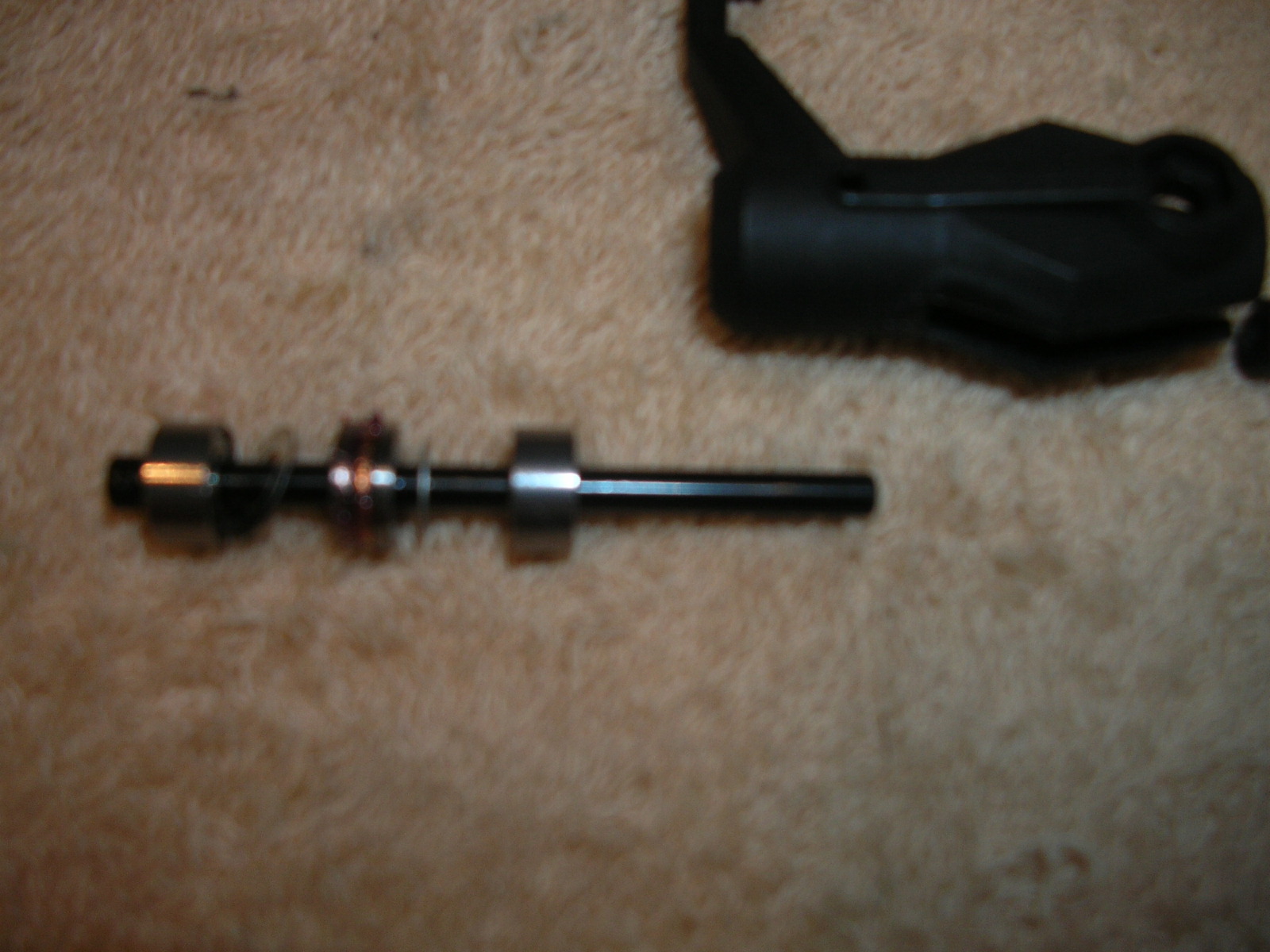

#7 .

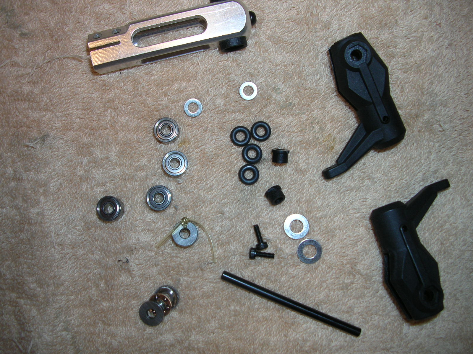

Die Rotorkopf Dämpfung besitzt Drucklager, ahnlich wie beim SE V2. Jedoch beim Mars 3 mm Blattlagerwelle, vier Kugellager und vier Dämpfungsgummis. wie beim SE bzw 600er Rex muss man bei den Drucklager scheiben auch auf den richtigen sitz achten. die äusseren Scheiben haben versch Durchmesser.
- DSCN2024.JPG (427.87 KiB) 1255 mal betrachtet
- DSCN2025.JPG (386.52 KiB) 1257 mal betrachtet

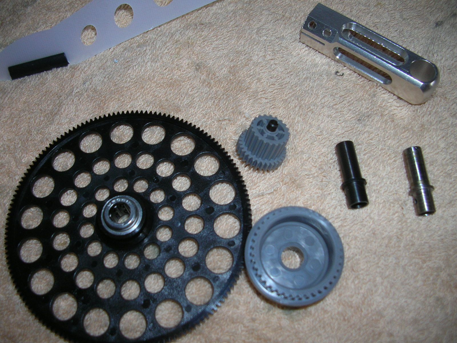

#8 .

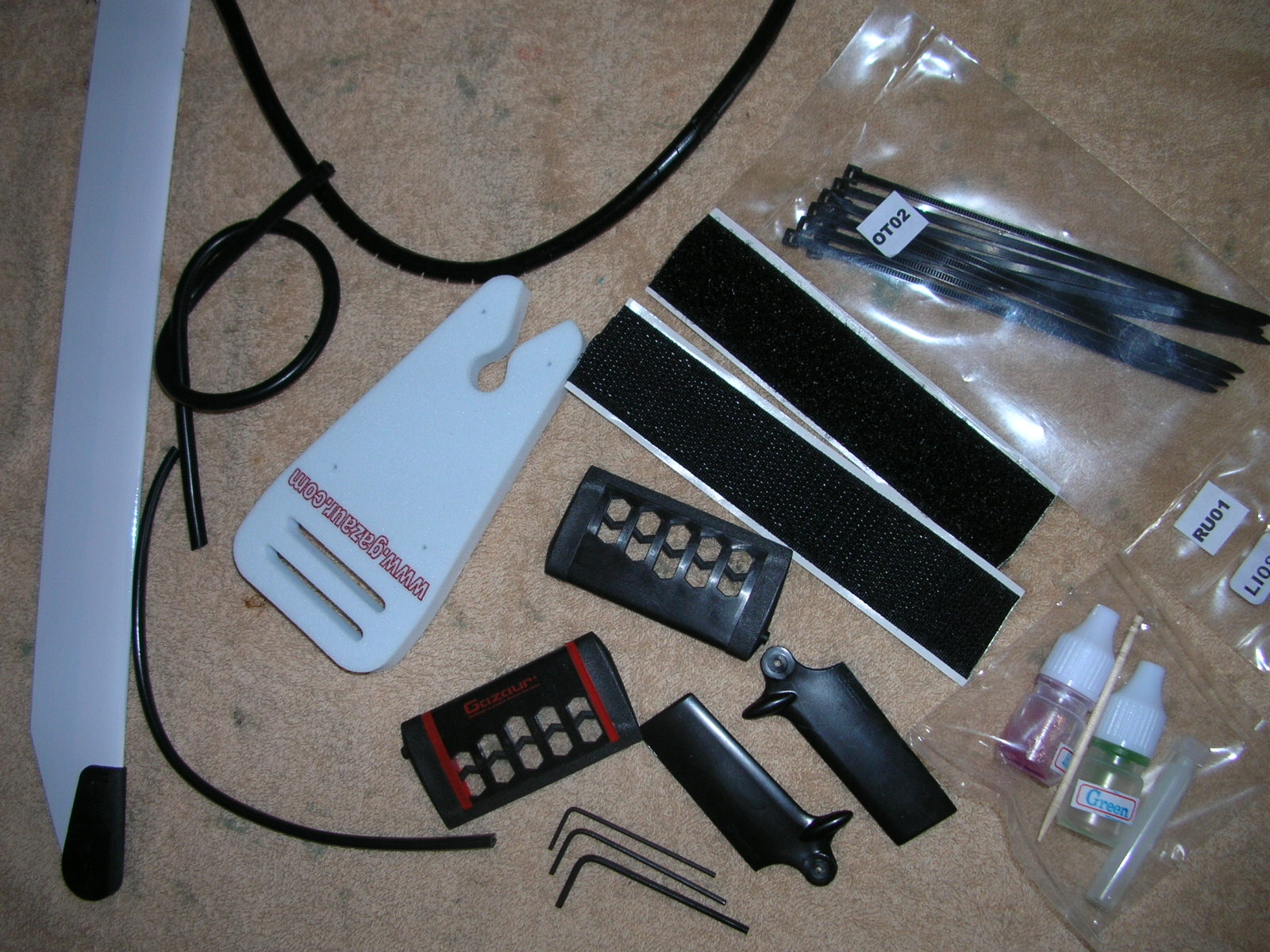

Hallo Guten Abend
Hier noch mal ein Bild vom Zubehör, das dabei ist.
Sogar Flechtschlauch, Kettbänder, schwarzer Siliconschlauch für Antenne und Kabelbinder sind dabei.
Die Paddel wiegen 5Gramm und werden wie beim Rex durch das gewinde der Paddelstange gehalten.
Interessant sind die Heckblätter. Sie besitzen eine Art Gegengewicht. soe sollen somit ein besseres Gleichgewicht wie T-Rex blätter und Co haben. Habe irgendwo ein Bild, stelle ich noch ein.
Auf dem anderen Bild sieht man das Hauptzahnrad es gibt kein zweistufiges Getriebe wie Beim rex. Sondern das Heck wird über ein grösseres Riemenrad angetrieben. Nach hinten wird es über zwei Rollen vierfach kugelgelagert geführt.
- Getriebe
- DSCN2031.JPG (354.64 KiB) 1248 mal betrachtet
- Zubehör
- DSCN2029.JPG (420.71 KiB) 1250 mal betrachtet
...Zahnfee....

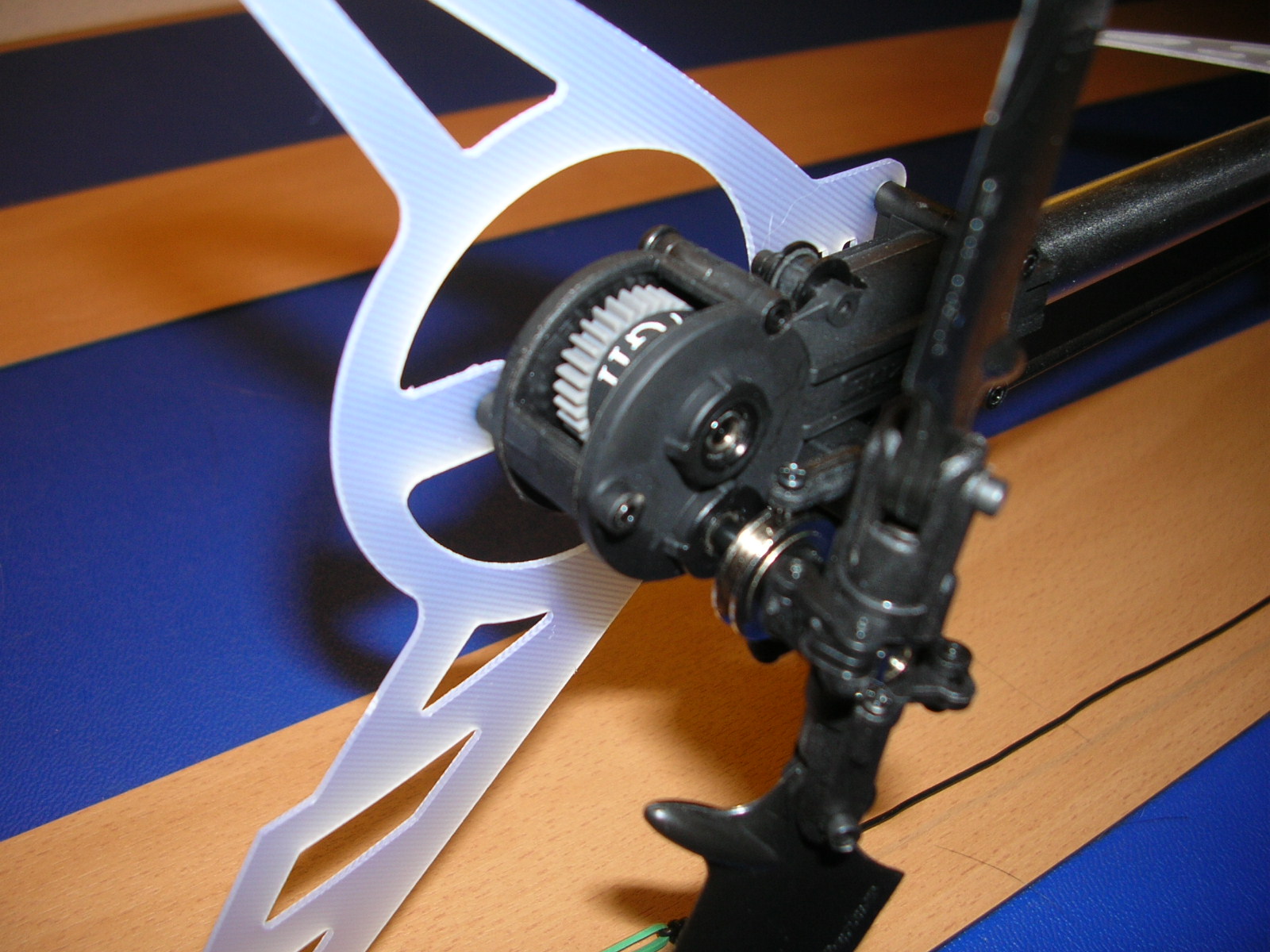

#9 Heckgehäuse
Da mein internet nun wieder geht
, gehts weiter.
das Heckgehäuse, hat ein zweistufiges getriebe. Der Riemen, der ja langsamer wie beim rex durchs Heckrohr läuft, treibt hinten ein mehrfach kuglegelagertes Zahnrad an. Dieses wiederum ein kleineres mesingritzel, welches auf der Heckwelle sitzt. !
Die Heckblätter drehen sich andersherum wie beim rex und sind grösser. Auf dem Bild sieht man auch die PMG´s.
Gruss nico
Gruss nico
- DSCN2063.JPG (385.21 KiB) 1274 mal betrachtet

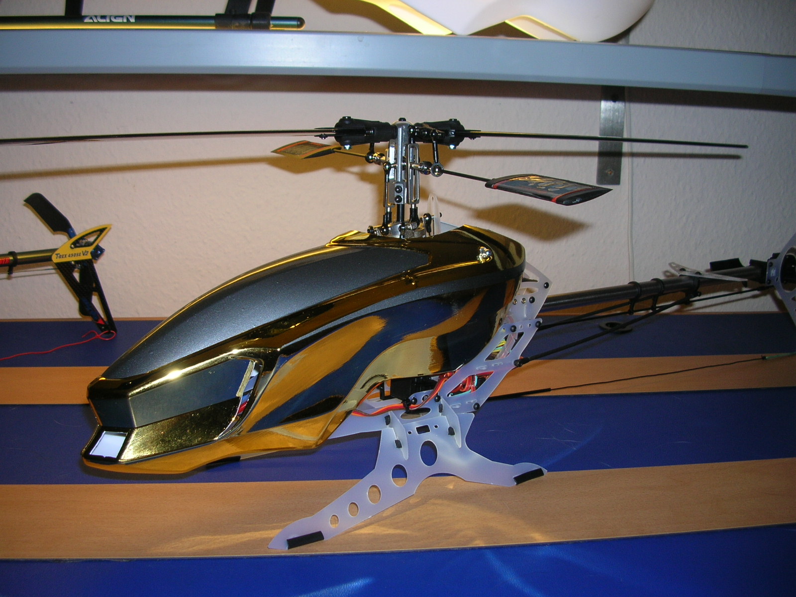

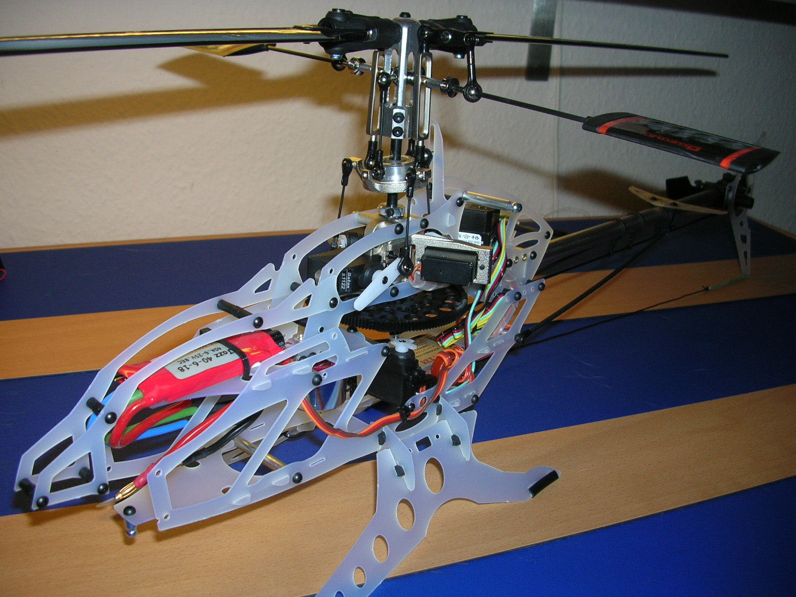

#10 Fertigstellung
da ich Urlaub habe und leider nicht wegfahre
kann ich den Mars fertigstellen. das interesse an dem baubericht ist ja leider nicht sehr gross.
Naja er ist leider sehr unbekannt der heli.
Hier nun ein komplettbild mit den elektrischen komponenten.
Eingebaut sind ein 450F als Motor, ein 40er jazz als regler, ein 401er als gyro, ein Jeti 7Kanal-Empfänger.
habe den Empfänger weit entfernt von Motor und Regler plaziert (wegen Störungen). das steuerkabel des reglers, läuft auf de anderen seite wie die Motorkabel.. programmiert ist der sender schon, aber einen erstflug konte ch Gestern bei sturm nicht wagen
Ich habe die "hübsche"
goldene haube mal ein bischen mit Folie beklebt. st ja nur zum üben
Ich hoffe die silberne kommt bald.
Gruss Nico
Gruss Nico
- DSCN2065.JPG (391.12 KiB) 1323 mal betrachtet
- DSCN2064.JPG (395.5 KiB) 1292 mal betrachtet
