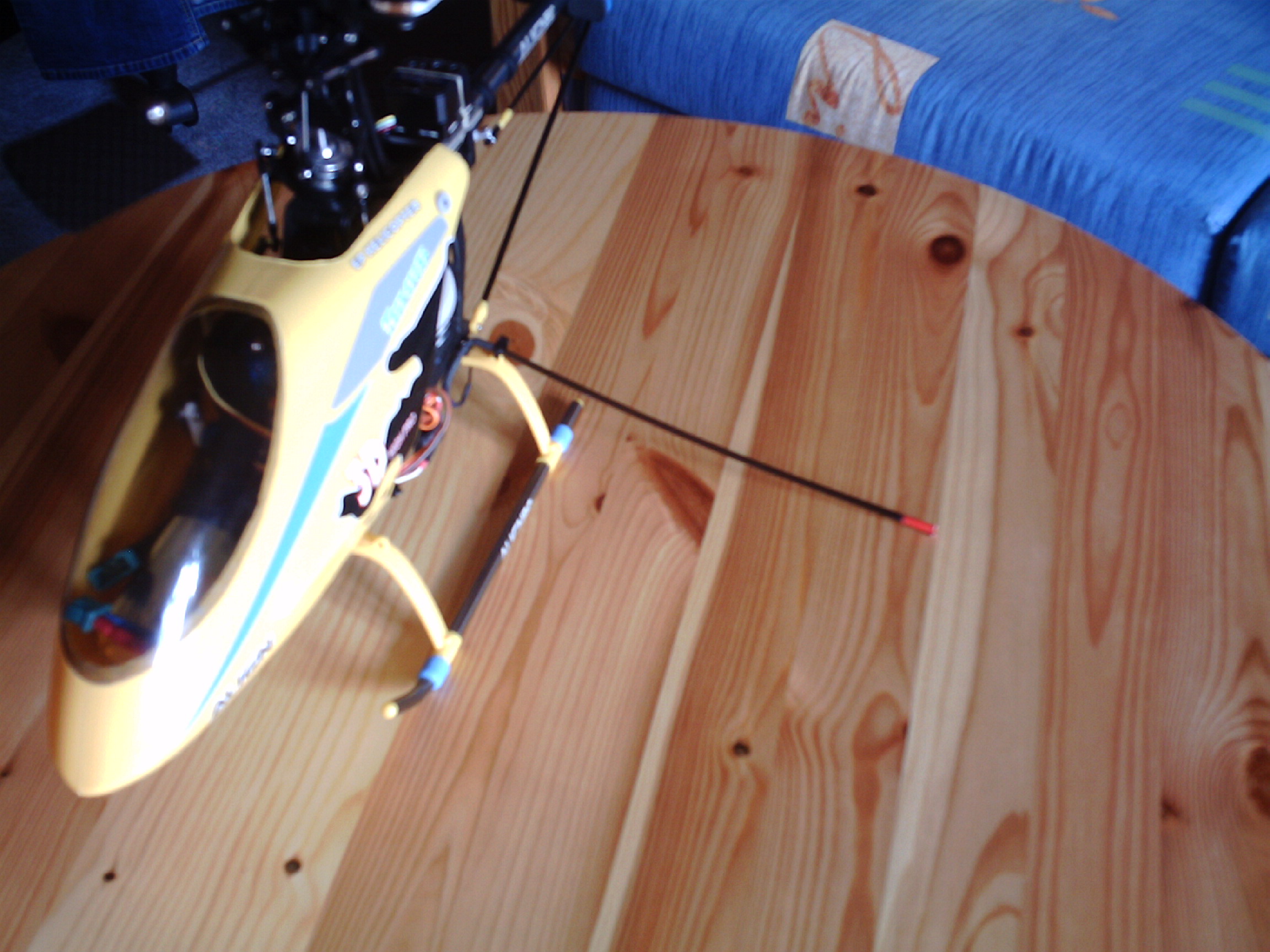

Hallo, ich benütze den Empfänger von Graupner R 16 scan. Seine Antenne ist recht lang, wie soll ich diese verlegen ?

ich habe fast den gleichen Empfänger.
Das Kabel habe ich über das Antennenröhrchen an den Kuven verlegt.
jeweil línks und rechts.Vorne kannst du etwas Spritschlauch nehmen um elegant auf die andere Seite zu kommen.

@Firefly: Hab ich das richtig verstanden? Du hast rechts u. links jeweils ein Antennenröhrchen?

dachro hat geschrieben:@Firefly: Hab ich das richtig verstanden? Du hast rechts u. links jeweils ein Antennenröhrchen?
MFG. dachro
Du kannst auch ein langes Antennenröhrchen nehmen, die komplette Antenne durchfädeln, hinten ein paar cm rausschauen lassen und dann das komplette Ding einmal ums Landegestell rum verlegen. Also ca am hinteren Ende der einen Kufe anfangen, nach vorne, vorne einen Bogen und an (über) der anderen Kufe nach hinten.

Ja,ich hab jeweils 1 Antennenröhrchen.
Ich habe das 2. einfach mit Kabelbinden an den Kuven befestigt.

Die Mini-Antennen sind so eine Sache, muss jeder für sich wissen und dran glauben, ich würde das nich wieder machen, weil die nunmal den Empfang stark einschränken.
Ich hab's so (stino Antennenröhrchen):
