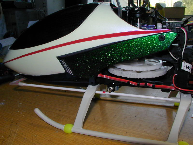

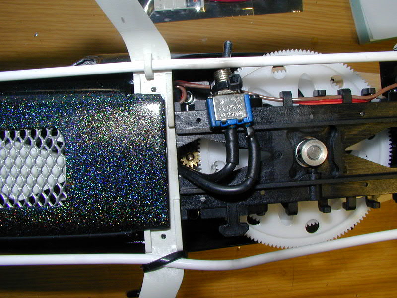

Hab meinem MiniTitan einen Schalter spendiert, trennt die Minus-Leitung des Akkus. Ist laut Hersteller mit 3A bei 250 V und mit 6 A bei 125 V belastbar. Da dies nur die Schaltleistung betrifft ( also die Stromstärke die im Einschaltmoment auf den Kontakten liegen darf ) für den Einsatz mit 3S-Lipo auf jeden Fall im grünen Bereich.
Als Einbauort habe ich eine Stelle am Chassis gewählt, wo ich einen kurzen Kabelweg habe, den Schalter gut erreichen kann und er weit genug vom Boden entfernt ist.
Gerade bei Einstellarbeiten ist das ne feine Sache, oder wenn man den Heli auf dem Flugplatz fertig macht und aus welchen Gründen auch immer noch etwas mit dem fliegen warten muß.
Für den Transport ziehe ich aber nach wie vor den Akku ab, die Gefahr das beim Transport der Schalter durch irgendwelche unglücklichen Umstände umgelegt wird sollte man auf jeden Fall vermeiden.
Anbei mal ein, zwei Bilder.... Das ganze ist mit einem Kabelbinder ausreichend sicher fixiert und im Bedarfsfall genausoschnell "rückstandsfrei" entfernt, da an den Schalterleitungen ebenfalls 4mm Goldis angebracht wurde - er wird also nur "zwischengestöpselt".
