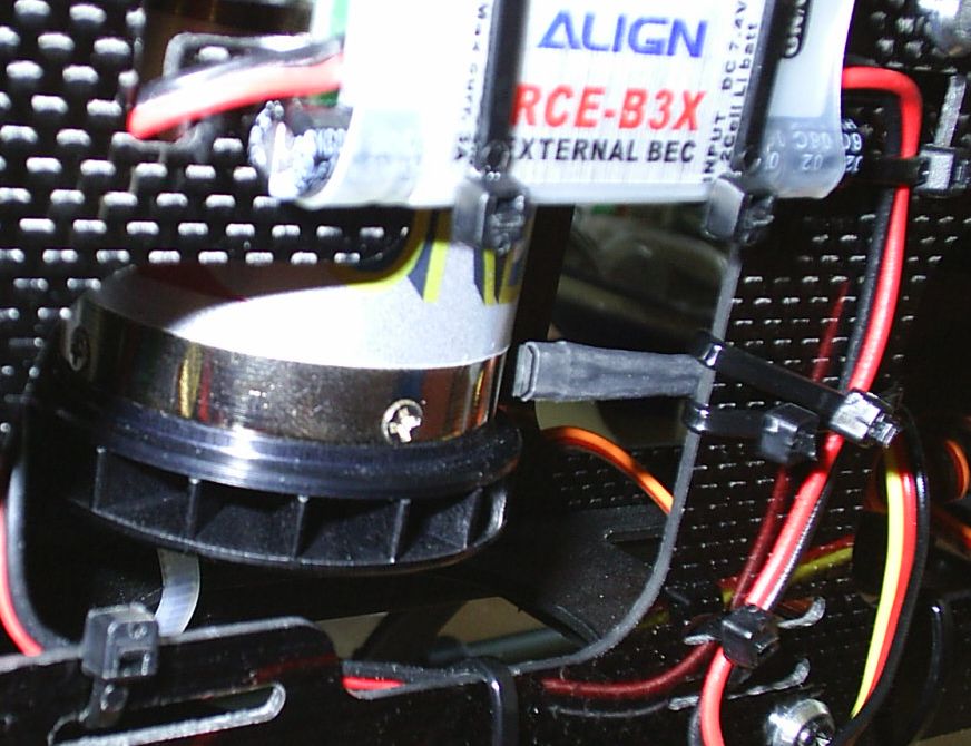

ich kann an der welle schlecht messen, also muss der sensor an den motor ran.
logger: dpr 150
wenn er 10 pole hat muss ich die gemessene drehzahl dann duch 10 teilen, richtig?

ist glaube ich ein normaler magnetsensor.

und wo willst du ihn befestigen ?
grüße
3d
Beiträge: 6111
Wohnort: Leer (Ostfriesland)
Beitrag von 3d »
erstmal so

es wurde jetzt eine drehzahl aufgezeichnet.
maximum 5180upm
avg. 4323
bei den einstellungen habe ich 20 impulse für eine drehung eingestellt.
TDR

ich hätt jetzt gesagt, dass es 10 oder 5 sein müste.
deine zahlen geteilt durch zwei wäre auch noch viel.
ist die frage ob es so geht ohne einen magneten, nur mit dem motormagneten.
grüße
3d
Beiträge: 6111
Beitrag von 3d »
im handbuch steht, daß es bei außenläufern so gemacht wird.
und ich habe schon gelesen, daß andere das auch so machen.
wenn man die anzahl der impulse richtig einstellt, dann soll das eigentlich funktionieren.

hab jetzt den magneten direkt an die hauptrotorwelle befestigt und eine drehzahl von ~19000upm bekommen.
:x
anzahl impulse war auf 1 eingestellt.

Hast Du vielleicht vergessen, die Übersetzung vom Motor zu HRW wieder rauszutun (oder auf 1 zu setzten?) Kenn die SW nicht, nur so eine Idee...

man kann nur die anzahl der impulse für eine drehung einstellen.
und das hab ich auf 1 gestellt.
