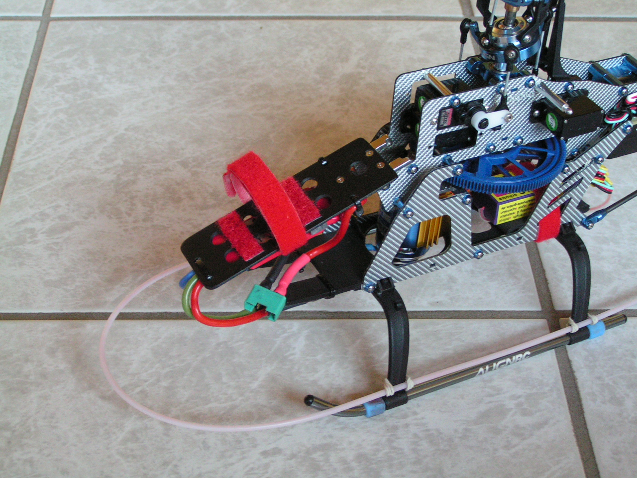

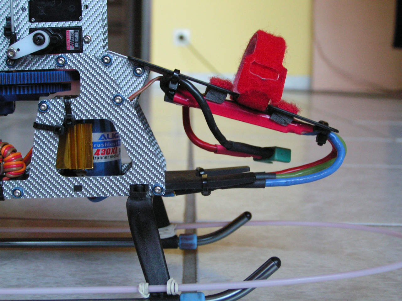

Mir hat der Aufbau beim V2 auch nicht gefallen.
Ich hab folgende Lösung gebaut:
-GFK-Reststück passend gesägt
-Schrauben-, Lüftungslöcher und Durchführungen für Kabelbinder gebohrt
-zwei Klettaufkleber passend geschnitten und aufgeklebt
-Sicherungsklettband mit 2K an GFK Unterseite geklebt
-2 Schaumstoffpolster für Regler aufgeklebt
-GFK-Platte an vorhandenem Alu-Halter verschraubt
-Regler mit Kühlblechseite nach unten am GFK befestigt
-Kabel ordentlich verlegt
Vorteile dieser Konstruktion:
- stabile/sichere Akku Befestigung
- schneller Akkuwechsel (trotz doppelter Sicherung)
- gute Regler-Befestigung
...und was mir besonders wichtig war...
- dadurch, dass das Lüftungsloch in der Haube frei bleibt, optimale Kühlung aller Komponenten

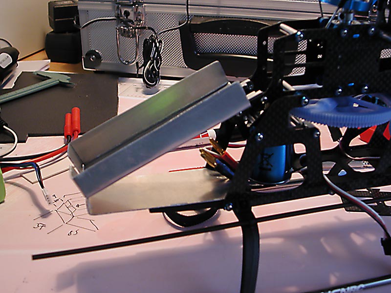

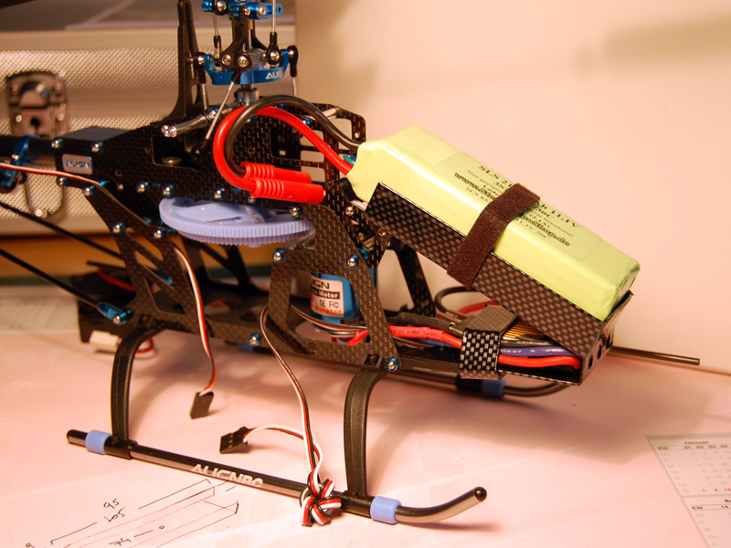

Ich habe mir aus Alu und Carbonfolienresten diese schicke Auflage gebastelt. Ich hoffe, der Align-Regler im Untergeschoß bekommt noch genung Luft!
- Aus Alu eine passende auflage konstruiert.
- akkuauflage1.jpg (123.9 KiB) 648 mal betrachtet
- Die Auflage verkleidet und eingebaut.
- akkuauflage2.jpg (87 KiB) 643 mal betrachtet
Servus von Andreas
