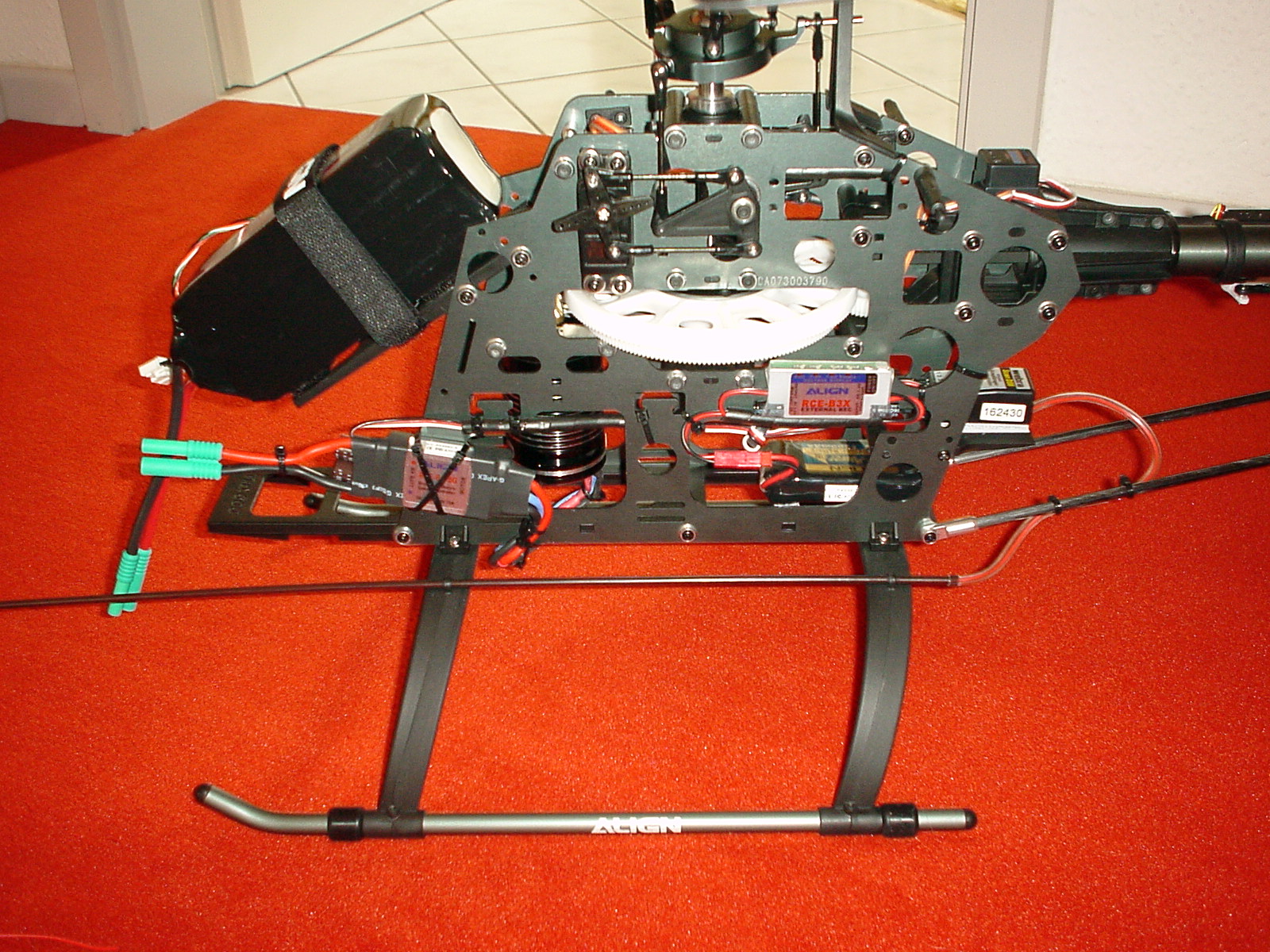

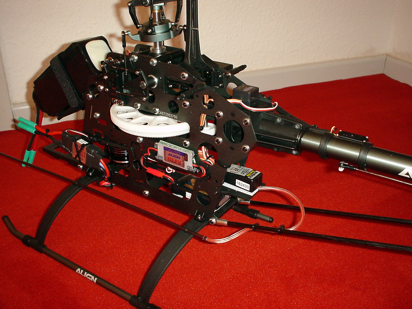

Hallo !
Bei mir schaut es so aus ....ich hoffe es hilft ein wenig !!!!????
- DSC00109.JPG (596.73 KiB) 597 mal betrachtet
- DSC00110.JPG (521.58 KiB) 582 mal betrachtet
Gruß Borstel
Ewig oben bleibt keiner, auch Deiner nicht !

Borstel, ich würd dein Akku in einem Flacheren Winkel anbringen.
Sind die Stecker nich bis 40A? Weiss nicht wie Du Fliegst aber 4er Goldstecker sind bis 80A....
Und dein Regler mit Kabelbinder wär mir nicht geheuer.
Kontronik schreibst sogar in die Bedienungsanleitung das man die nicht mit Kabelbinder direkt ans Chassis friemeln soll.
Das beste beidseitige Klebeband was ich je Probiert habe ist das hier:
http://shop.lindinger.at/product_info.p ... s_id=63099
Das Klebt wie Hupe, aber man bekommts Absolut Rückstandsfrei wieder ab. Da hält jeder Regler, Kreisel.
Hab auch mein Gemini damit fest sowie den 611er Kreisel.
http://www.gravedigga.de/gallery/main.p ... alNumber=1
man brauch keine Kabelbinder mehr.
Hallo Relish !
Ne Stecker sind 4 Goldies ist nur eine neue Verkleidung !!!
Akku passt genau mit dem Schwerpunkt und ist superfest mit Klettband.
Regler ist mit Absicht nur mit Kabelbinder festgemacht weil so die Kühlrippen einen guten Kontakt mit dem Alu-Chassis haben !!!

Relish hat geschrieben:Borstel, ich würd dein Akku in einem Flacheren Winkel anbringen.
Ich würde Klettband dem doppelseitigem Klebeband vorziehen, ist schneller zu demontieren
Was die Kabelbinder angeht. Habe zwar die Anleitung von meinem JAZZ grad nicht zur Hand, aber soweit ich weiß, war das, damit man unter dem eingeschrumpften Teil noch Bauteile befinden, die man beschädigen könnte...
