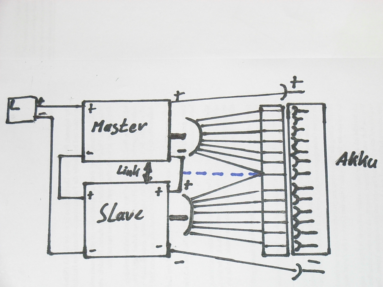

Ich hab in der Zwischenzeit mal gekuckt. Irgendwo meine ich auch mal so ne Zustammenstellung gesehen zu haben. Aber ich habs für die konfig 10s oder 12s als ein Pack nicht mehr gefunden.
Aber Stift ist schneller. Habs einfach fotografiert.
Ob die blau gestrichelte Verbindung benötigt wird hängt vom Balancer ab.
Geht auch für 10s. Pro Balancer normalerweise von unten auffüllen und den Adapter so anfertigen dass die Belegung des einzelnen Balancers so ist wie die Orginalbelegung für den entsprechenden Anschluß als Single.
Hört sich jetzt kompliziert an -ist es aber nicht. Bei z.B 10s für den einzelnen Balancer im oberen und unteren Zweig wie der orginale 5s Adapter beglegen.
Edit: Für diese Schaltung muss natürlich ein linkfähiger Balancer verwendet werden. Ebenso muss geprüft werden ob diese Schaltung im Einzelfall für die verwendeten Balancer angewandt werden kann und darf.
Tom
