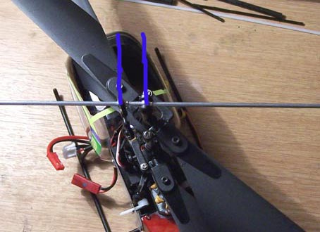

Hab meine "Paddelstange" im Feld verloren bei einem Einraster. Habe mir schon eine neue ge-modellbaut! Fliegt auch wieder, nur muss ich ihn die ganze Zeit aussteuern, er bleibt nicht mehr ruhig stehen!
Deswegen brauche ich mal die komplette Länge der Paddelstange Also Aussenende Gewicht - Aussenende Gewicht! Wieviel ein Ausgleichsgewicht wiegt brauche ich auch!
Dann ist da noch die Verbindung zwischen dieser "Paddelstange" und dem Blatthalter, welche mit aus 2 Kugelpfannen besteht! Da brauche ich die Länge von Kugelmitte zu Kugelmitte!
Vielen Dank schonmal :)

die Länge der Paddelstange ist 210mm
Die Kugelpfannen sind bei mir (mitte-mitte) 16mm, si sind komplett zusammengeschraubt (keine gewindestange sichtbar. Das kann aber sicher von Heli zu Heli anders sein.
Gewicht kann ich Dir leider nicht sagen.
Info: Maße abgenommen am Lama V4
Ich hoffe es Hilft Dir trotzdem

Gut, schonmal ein Anfang.
Brauche noch das Gewicht und dann wie weit die obere Kugelpfanne von der Rotorachsmitte nach aussen weg ist.

also, die stange ist 20,6cm lang. die masse der gewichte kann ich dir leider nicht sagen, ich finde meine nimmer :/
und bei der anlenkung hab ich einen abstand von 18mm. der wert kann aber variieren, er ist ja für den spurlauf entscheidend.
der mittlere teil ist 20,6mm von kugelmitte zu kugelmitte bei mir.

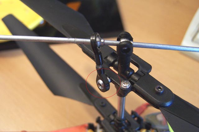

Problem gelöst!
Es lag mit großer Wahrscheinlichkeit daran das sich die Paddelstange in eine Richtung mehr bewegen konnte als in die andere. Dies wurde verursacht weil ich den Originalen (etwas zu kleinen) Kugelkopf am Blatthalter gelassen habe. Nun hab ich eine passende Kugel montiert und siehe da, das Problem ist weg!
