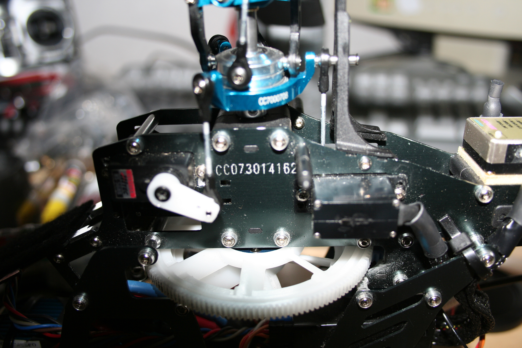

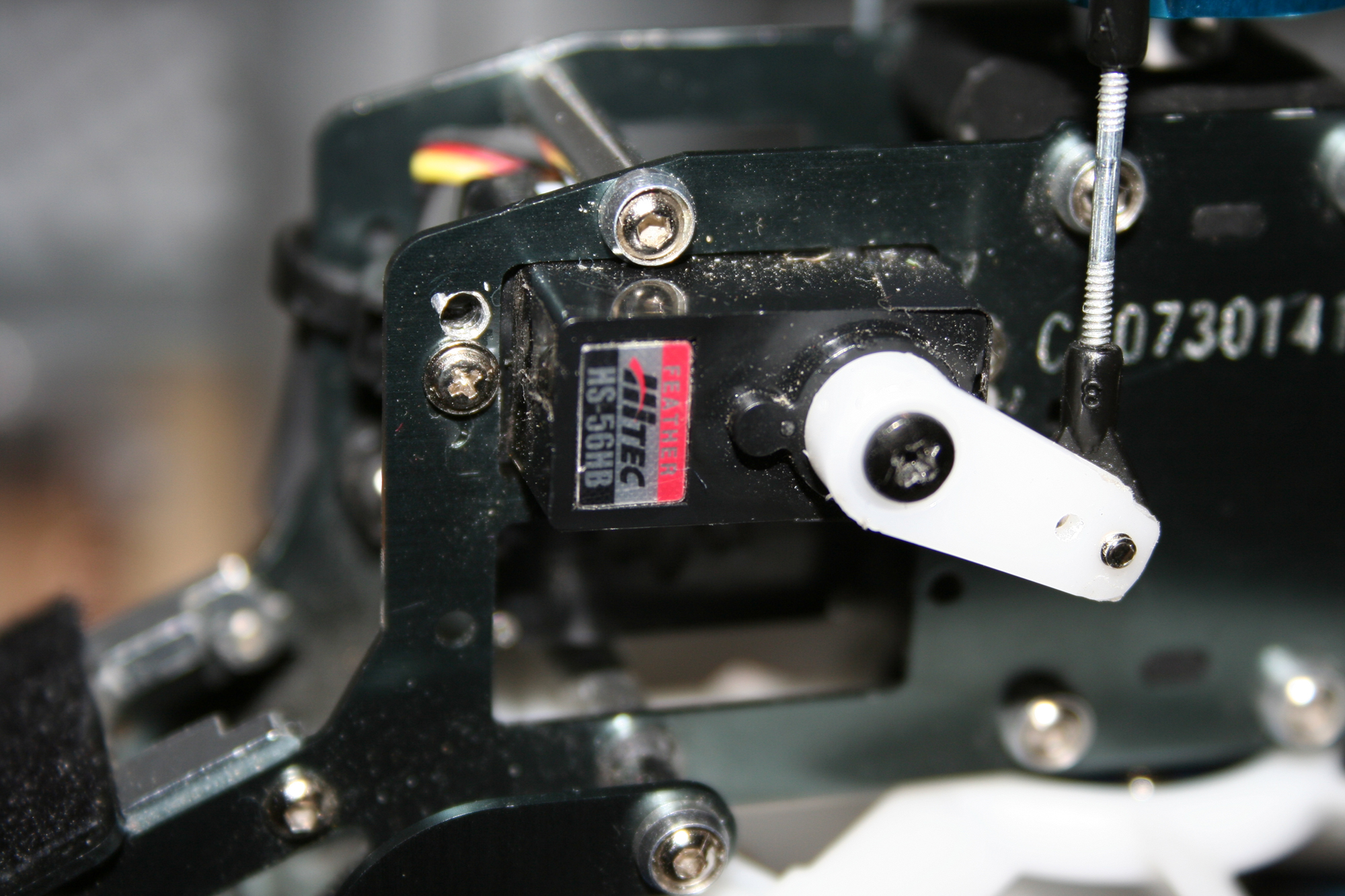

ich fliege mein Rex mit 3x Hitec 56HB und bin damit recht zufrieden einzige Manko ist das die 56HB etwas überstehen da die halterungen weiter hinten liegen als bei den 65HB oder 65MG aber mit bissel arbeit bekommt man die gut ins Chassi... du must eh ein Loch ins Chassi oder in die Servohalter bohren da sowohl 56HB und 65Hb und MG jeweils 2 Löcher pro seite haben(oben/unten) aber das Chassi nur ein loch mittig :)
Wenn du die 56Hb benutzt bringst du sie am besten so an wie Bob Finless das im Helifreak.com Forum gemacht hat. Dort findest du ein Video das "Installing Servos in a Trex SE" das hat mir sehr geholfen

Daniel L. hat geschrieben: du must eh ein Loch ins Chassi oder in die Servohalter bohren da sowohl 56HB und 65Hb und MG jeweils 2 Löcher pro seite haben(oben/unten) aber das Chassi nur ein loch mittig :)
Alle HS-65MG die ich bis jetzt hatte/habe, haben drei Löcher pro Seite und passen somit ohne irgendwelche Bohrungen ins Chassis... vorausgesetzt das Chassis des SE V2 ist das gleiche wie das vom V1
Gruß Benni

notavalible hat geschrieben:
Also in meinem Chassi vom T-Rex450s haben sie nicht gepasst also von bohrungen her... und auf diesem Bild hier is das genau so wie bei mir (Servos hier sieht man recht gut die halterungen.. sehen beim HS56 genau so aus nur etwas tiefer.) das passt einfach net von den bohrungen her.
MFG Daniel L.

Laut dem Bild bei Freakware HS65HB(siehe mein letzten Post) passt das net, weil die genau so die bohrungen haben wie die HS56HB... auf den Bildern sieht man wie ich se fest gemacht hab... hab erst löcher ins Chassi gebohrt davo würde ich aber jeden abraten außer er bohrt 4 stück aber einfacher ist es echt in die Servohalterung 2löcher zu bohren wie "Bob Finless" das gemacht hat von Helifreak.com.

Bosti beim SE Chassi sind die bohrung für die Servos kein bisschen anders als beim S
T-Rex S in ALU
T-Rex S in CF
T-Rex SE V1
T-Rex SE V2
Edit: OH ok ich hab gerade gesehen das der HS-65HB 3 Bohrungen hat das sieht man auf dem Freakware bild net... ok dann passen die auch einfach so :) dann is das nur für die HS56HB weil da weis ich das sie nicht passen :)
MFG Daniel
