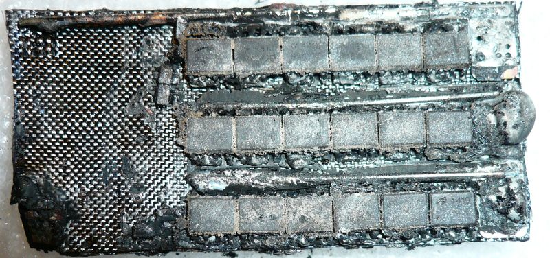

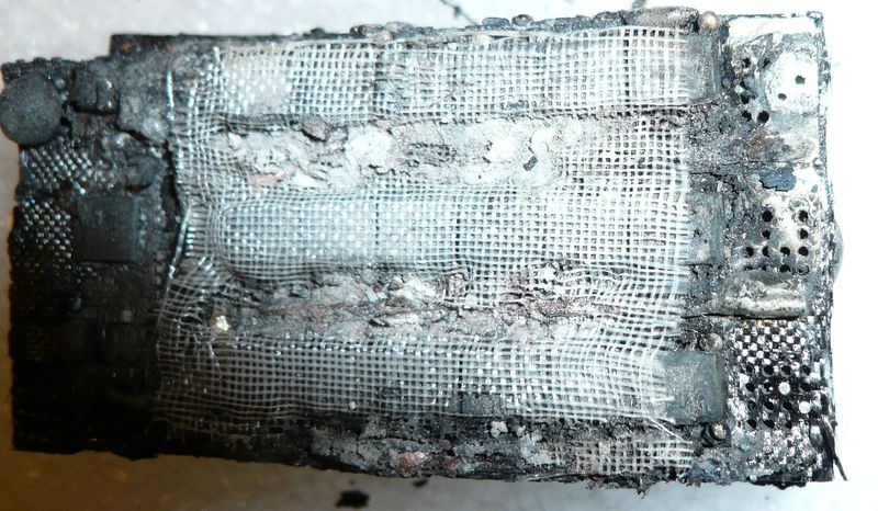

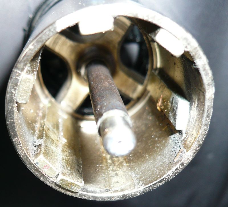

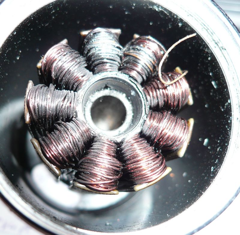

#8 Hier nun die Bilder
Beitrag von mucwendel »
Hier die Bilder.
Wahrscheinlich ist ein Magnet gebrochen und hat dann alles zerstört.
@Helihopper: einschicken wird schwierig da in Taiwan bestellt :-(
T-REX 600 ALU, 3152, GY401, 617, Jazz 80, 600L, TP6-5000, SLS 6/5000
Acromaster, BL 35-42B, 12x6, Zippy 3/3000
FF10
http://www.mcwendel.de
Basti 205
Beiträge: 6353
Beitrag von Basti 205 »
Auweia :shock:
Hast du da am Regler mit nem Brenner nachgeholfen.
So was habe ich ja noch nie gesehen.
Oder lag ein Zündelner Lipo unterm Regler?
Auf jeden Fall mein beileid.

mucwendel hat geschrieben:Das habe ich auf das vorher verbaute neue 10ner Stahl Ritzel geschoben.
Was war vorher drin?
mucwendel
Beiträge: 1195
Registriert: 05.12.2004 21:02:28
Wohnort: Wuppertal
Vorher war ein 10ner Messingritzel drauf.
War aber wohl der gebrochene Magnet der das etwas lautere Geräusch verursacht hat.

Wo du gerade mal den Motor auf hast, kannst du mal einen Messschieber ansetzen und mir den Statorurchmesser und die Statorhohe verraten?
