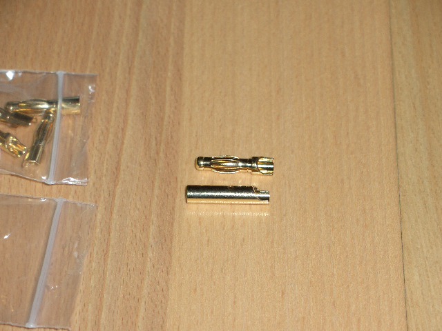

Franktrexse
Beiträge: 254
Registriert: 08.05.2006 18:00:23
Beitrag von Franktrexse »
Hallo!
Oder einfach diese hier Verwenden!
Frank
