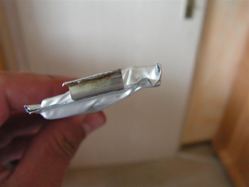

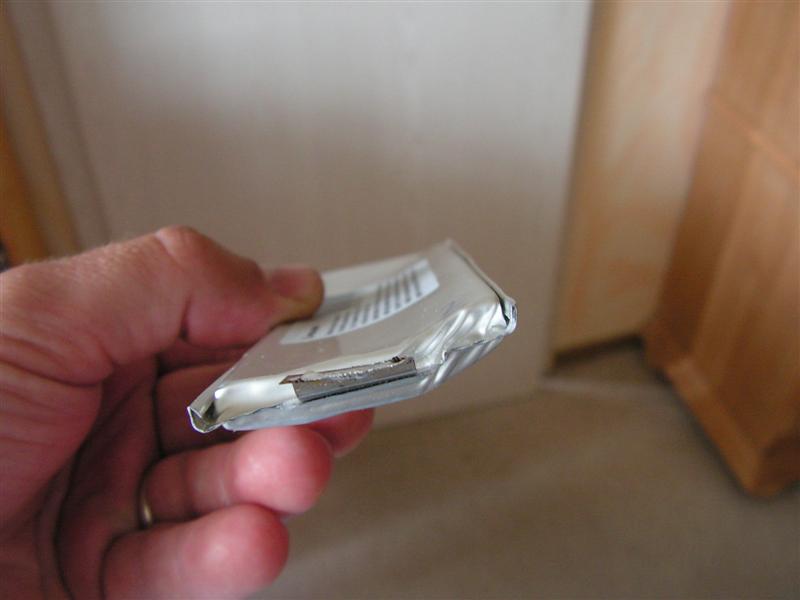

Hallo, so sahen meine Zellen nach nem ziemlich kapitalen Absturzmit dem TB aus...

Und ich habe sie liegen gelassen, die Zellenspannung war bis auf 1/100 V gleich. DAnn habe ich sie zwische zwei Holzplatten wieder gerade gedrückt. Und schick...

Hi Tino,
Die Zelle sah aber schon Grenzwertig aus. Meine hatte keinen richtigen Knick
sondern sah eher aus wie eine Banane. Deine Zelle haette ich wahrscheinlich
doch entsorgt. Aber wenns funzt...macht Mut fuer die naechste
Verbogene Zelle. Ich weiss, auf eigene Gefahr...
