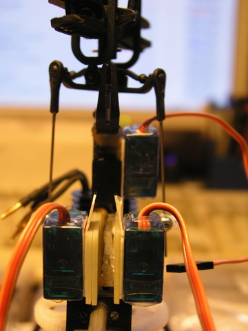

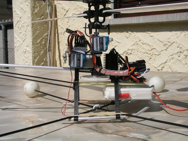

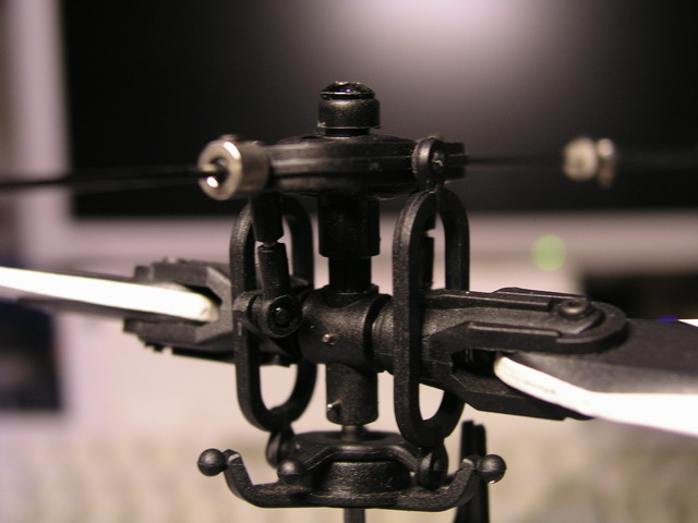

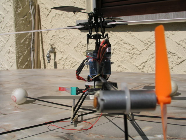

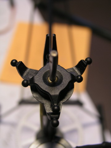

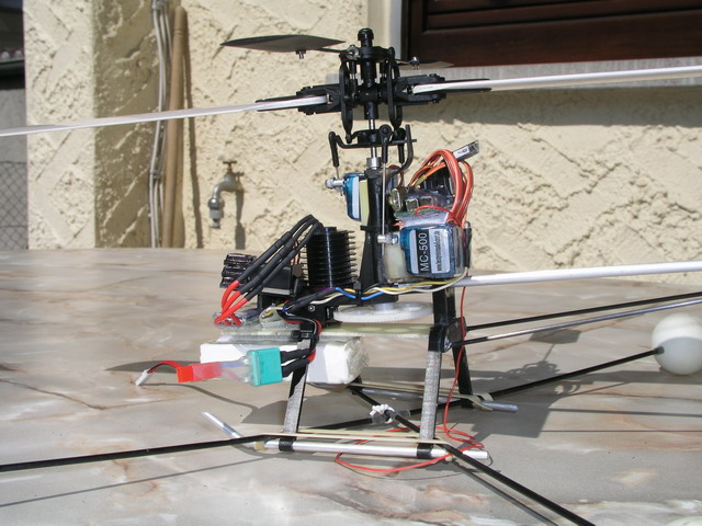

hi richard,
speziel für dich
hierbei handelt es sich allerdings um den carbooon cp kopf, den ich aber auf grund des hohen preises nicht mehr verwenden werde.
als nächstes werde ich den hornet kopf einsetzen.
verwendete komponenten:
hacker b20-36 s mit kühlkörper, 9-er ritzel
agrumi fp hauptzahnrad mit freilauf und fp welle
tsunami10 regler im reglermodus
dd heck mit jamara 06 regler
piccoboard empfänger
3 servos mc 500
liposafer von david
speziel für dich
3 servos mc 500
liposafer von david

hi richard,
das mir der ts funktioniert anders.
pitch machen alle drei servos gleichzeitig.
bei roll arbeiten die zwei äusseren.
bei nick arbeiten, je nach pitchstellung, auch alle drei servos.
ist zumindest bei meiner cockpit mm so.
ob das nächste woche, wenn ich meine evo9 habe, auch noch so ist, weis ich leider nicht.
materialbedarf so wie du geschrieben hast.
als antrieb solltest du aber einen bl verwenden, ich weis nämlich nicht, ob die bürste das packt.
bezüglich der einstellung 120° ts an der funke musste du dich aber damit auseinandersetzen, denn ich hatte z.b. beim ersten prog. den fehler gemacht, zuerst die servowege zu begrenzen und dann den kopf einzustellen. dadurch reagierte der clone zu träge auf nick und roll.
das war eine teure erfahrung
edit: noch ein kleiner tipp am rande, verwende nach möglichkeit sehr kleine servos, damit du mit den zwei hinteren weiter nach vorne kommst, sonst bekommst du probs mim schwerpunkt.
