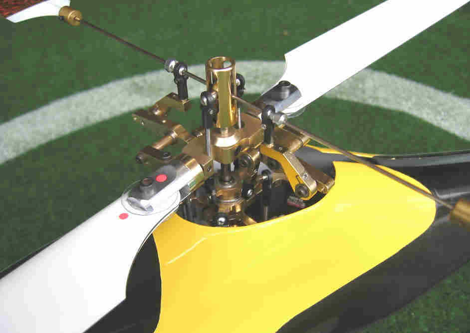

Hier noch ein Foto der neuen Blatthalter in Kombination mit 305er Blattschmied auf meinem SJM-400 V2. Die Blatthalter passen übrigens auf alle bisher bekannten Varianten des 400er, also auch auf den SJM-Pro.
Wer Interesse an den Blatthaltern hat, PN an mich.

- SJM_neue_Blatthalter.jpg (52.14 KiB) 1287 mal betrachtet
@Dieter
Viel Ruhe haben bei mir auch die einstellbaren Kugelköpfe, speziell an den Anlenkungen der Paddelstange gebracht. Kann ich die Blatthalter bei Dir beziehen ?
Gruß Doc Tom
Hallo Tom und Dino,
Ihr habt eine PN.
Die neuen Blatthalter sind 100% tauschbar. Die vorhandenen Teile wie Lager, Blattlagerwelle bzw. Schraube und Distanzhülsen werden weiterverwendet. Zusätzlich wird nur eine Zylinderschraube M3x15 und eine M3 Stopmutter je Blatthalter benötigt. Ferner Distanzscheiben je nach verwendeten Rotorblättern. Bei Blattschmied z.B. 1x0,6/0,7mm oder 2x0,3/0,35mm.
Gruß Dieter
Ihr habt eine PN.
Gruß Dieter
@Dieter
Sind also schon für die Neue Blattlagerwelle (Schraube) ausgelegt ! ?
Ich schicke Dir morgen PN. Danke DocTom

Hallo Tom,
die Blatthalter passen auch bei der Blattlagerwellen(Schrauben)lösung und auch beim SJM-Pro. Im Pro werden allerdings 3 Blattlager verwendet, die etwas unglücklich verbaut sind. Aber es gibt eine verbesserte Lösung, die konstruktiv eindeutiger, besser und billiger ist.

Hallo Dino,
meine Blattschmied haben eine Blattwurzeldicke von 4,30 bis 4,35mm. Du benötigst dann Distanzscheiben in 1x0,60 bis 0,65mm oder 2x0,30 bis 0,32mm. Das lichte Maß des Blatthalters ist exakt 5mm - damit auch die Original-SJM-Blätter noch passen.
Die Distanzscheiben kann man recht einfach aus etwas dickeren Blisterverpackungen ausschneiden. Die PET-Folien haben meist eine Dicke im Bereich um 0,3mm. Dann noch ein 3mm Loch mit einer Lochzange gestanzt und fertig ist die Distanzscheibe.

@Dieter
Hast Du die einstellbaren Kugelköpfe von Hans Willi Stein mal gestestet, die bringen sehr viel. Ich feue mich schon auf Deine Blatthalter
