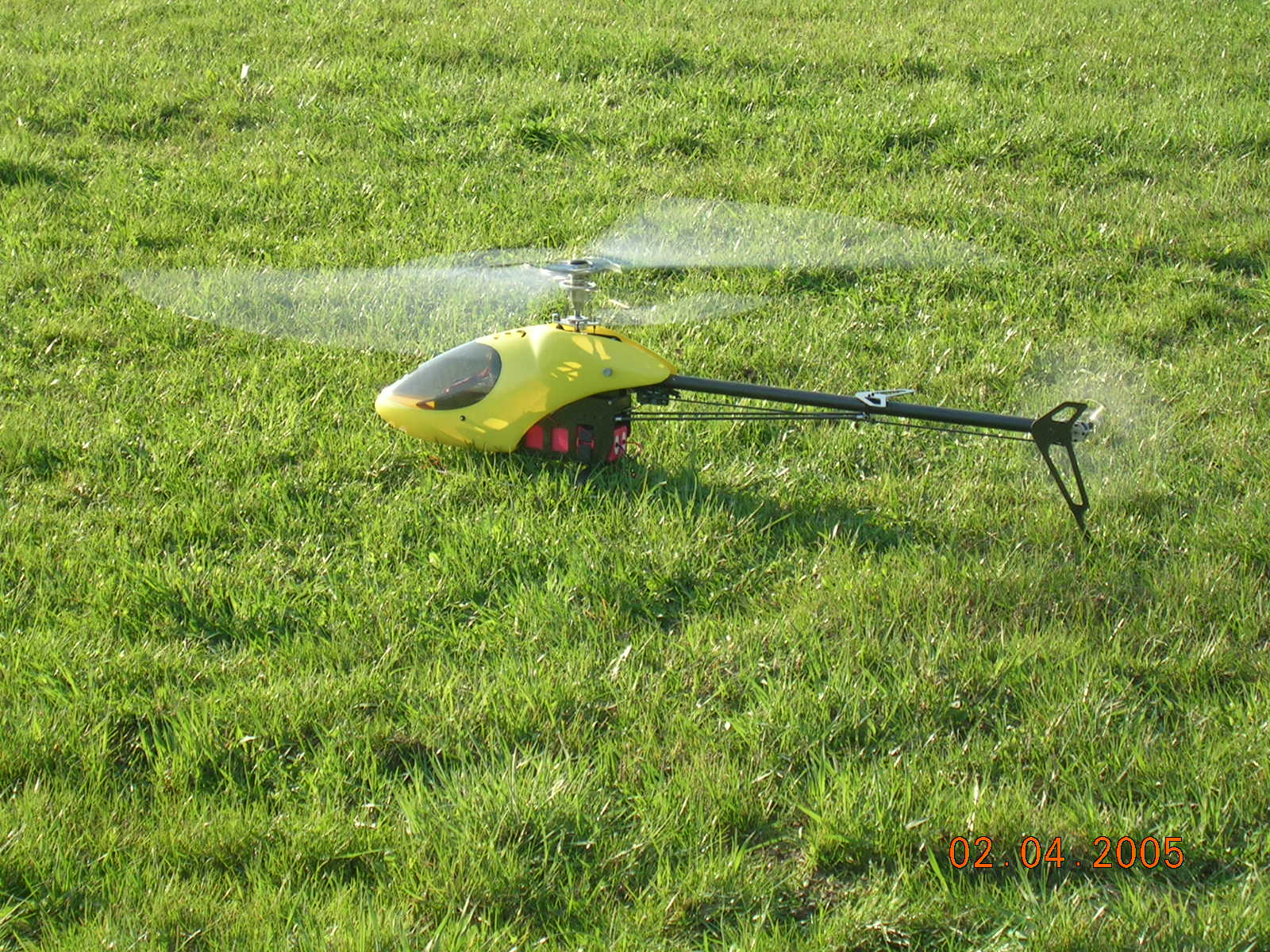

Ich hab da ein paar Bilder:
Auf dem ersten Bild sieht man unseren Joker als er einen neuen ACT DDS10 bekommen hat.
Auf dem zweiten Bild dann das Flugergebnis nach drei Minuten Flug. Leider nahm der Empfänger keine Steuerbefehle mehr an.
- DSCN1948.JPG (434.17 KiB) 696 mal betrachtet
- DSCN1954.JPG (450.69 KiB) 719 mal betrachtet
