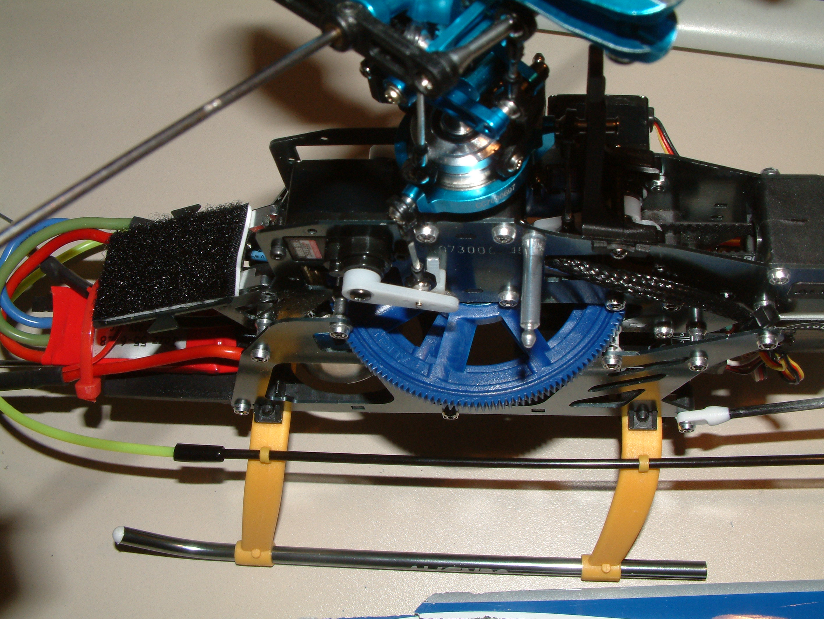

wie sichert Ihr eigentlich die Schrauben mit denen die Kugelköpfe auf dem Ruderhorn verschraubt sind? Die Originalschrauben sind zu kurz um sie zu kontern, und Schraubensicherung funktioniert doch nur bei Metal auf Metal oder?
Bisher hab ich die ja einfach nur festgeschraubt, nach heute Abend mach ich das aber sicher nicht mehr.
Ich wollte nach neuem Aufbau den Gyro einstellen und war schon superhappy weil beim ersten Abheben die Servoposition auf Anhieb gepasst hat. Ich wollte gerade wieder Absetzen und auf HH-Mode umschalten, da hat er sich ruckartig nach rechts in den Boden gerollt :( .
Bis auf die Blätter und die Paddelstange scheint nichts kaputt zu sein. :roll: .
Beim nächsten Start werden die Ruderhörner gesichert.

Na auch die HS65HB. die Servohebel sind 1.8 dick und es schaut gerade ein Gewindegang raus ( siehe Photo).
Gibts da längere Senkkopfschrauben für die Kugelköpfe?

es kann vielleicht auch sein, dass ich etwas längere verbaut habe. Hast du sonst keine längeren mehr? Bei mir hat das alles so gepasst.
vielleicht gibt es hier ja jemand, der noch etwas längere hat und sie dir vermachen kann! :D

Ich hab meine, weil sie zum Kontern auch zu kurz waren, einfach mit einem Tropfen Sekundenkleber von hinten gesichert. Machen einige bei uns im Verein und läuft wunderherlich :)
