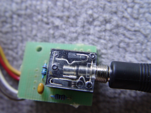

Hi zusammen, ich müsste einmal wieder was von euch wissen!
Und zwar ob diese Buchse
um mit einem Kabel / Simulator zu funktionieren, eine Stereo oder Mono Klinke braucht?
ich hoffe ihr könnt mir helfen !
felix :wave:

vermutlich ein Mono. steck doch einfach mal ein Stereo ein und schaue wo es Kontakt gibt!

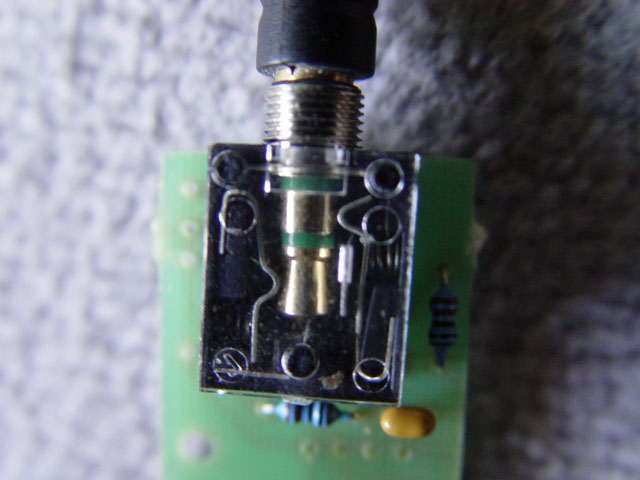

Also mit einer Stereoklinke (diese ist von einem Kopfhörer) sieht das dann so aus:

Beitrag von Feliks »
Und so mit einem Mono stecker:

Du sollst einstecken ;-)
Sieht aber nach nem GRP LS Modul aus, dann wäre es Mono

also die Buchse ist ja mal eindeutig für Stereo gedacht... (der Kontakt oben quer ist ja auch für was da).....
obwohl ich mich wirklich frage wieso da drei Kontaktdrähte sind und 4 Kabel von wechgehen???

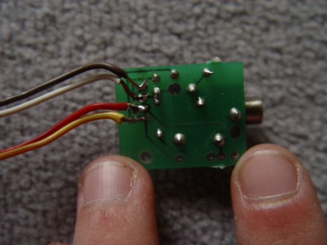

Dreh doch mal die Platine um und mach noch ein Foto - dann sieht man vielleicht, ab alle 3 Anschlüsse (Masse vom stecker als 3ter) benutzt werden oder nur einer...

Ich denke der vordere "Kontakt" ist nur Befestigung auf der Platine, damit die hinteren Kontakte mech. entlastet werden, meistens liegt da nochmal Masse drauf.
ich hatte nur ein Stereo-Kabel (von irgendeiner Soundkarte), da hab ich einfach ie Isolierung vom Kabel gemacht, mir mit dem Durchgangsprüfer die beiden passendern Drähte rausgesucht und mit dem Lötkolben zusammengelötet
Scheinbar blanke Drähte können eine Lackisolierung haben, kann man mit den Feuerzeug runterbrennen und mit den Fingernägeln etwas Blank machen(

Hi zusammen,
hier ein Bild von der Rückseite!

Nach meinem dafürhalten sollten beide gehen - die Masse (Halterung) ist wohl nicht belegt, auf der spitze ist Rot (über RC-Glied) und der Mittlere (oder äussere bei Mono) sollte dann weiis oder Schwarz sein (irgentwo/wie schaltet der stecker dann noch HF ab..
