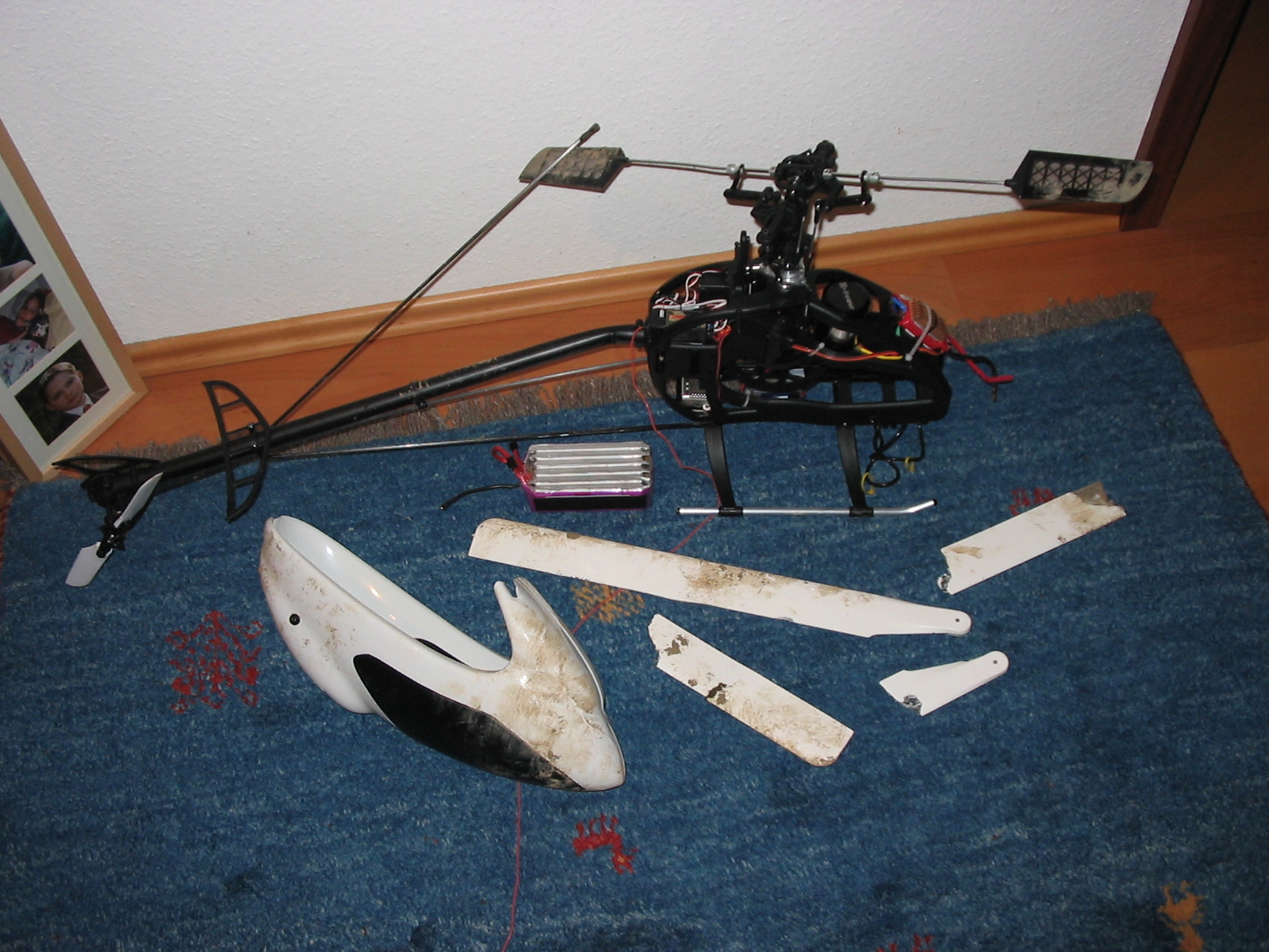

da freut man sich einen tollen neuen Logo zu haben fliegt wunderbar seine Figuren ist begeistert von der steuerung..... mitten im abschwung des turns ..... das wars mit der steuerung motor ging aus und ich konnte nichts mehr steuern, d.h. der logo machte einen senkrechten sturzflug gen erde und landete in ihr ... wenn es wenigstens mein eigenes versagen gewesen wäre ... empfängerstromversorgung lief noch somit kanns eigentlich nich daran gelegen haben ... bec vom jazz habe ihc getrennt... deutet eigentlich auf einen mega hold hin. nur warum ? vll kennt einer von euch auch das problem ... ich habe jetzt ertmal ein problem mit meiner geldbörse und dem finden dieses fehlers..
ersichtlicher Schaden:
HRW
Paddelstange
CFK-Blätter
Heckrohr
Heckservogetriebe
Hauptzahnrad
Seitenleitwerk
lange rede kurzer sinn... bilder sprechen mehr als worte:

Sehe ich das richtig das du nen PCM Empfänger hast? könnte der evtl. dicht gemacht haben? Denn: Dann lässt sich nix mehr Steuern und Jazz geht in Failsafe - also Motor Stop
Sowas kann durch langfristige Störungen passieren (nur wo sollten soclhe Störungen her kommen?)
Wünsche dir viel Erfolg bei der Fehlersuche und einen schnellen Wiederaufbau

Schraub die Servos mal auf, schau nach, ob bei allen Servos das Kabel gescheit angelötet ist.
Mein Absturz beim Erstflug (T-Rex 600) verursachte ein schlecht gelötetes Servokabel im Servo selber. Habe S3151 Servos drin, also nahezu baugleich mit deinen Servos.
Seinerzeit tippte ich auf Aufall des BEC oder Störung, aber es war definitiv ein Servo.... auch wenn man sowas erstmal ausschliesst.
Am Empfänger kann es eigentlich nicht liegen, die R1xxDP Serie ist sehr zuverlässig, mir ist bisher kein Fall bekannt, wo Störungen bzw. Hold aufgetreten ist.

wo die störungen herkommen is schwer zusagen antennenverlegung etc. ... maln reichweiten test gemacht?
war die antenne so verlegt wie auf dem jetzigen foto?

@jax die antenne ging vom empfänger nach ganz unten an die kufe in ein langes antennenröhrchen nach vorne (elec fliegt genauso) und vor allem war ich schon deutlich weiter weg das is ziemlich nah bei mir passiert ...

Aber das alle 3 servos dann ausfallen ? sollte doch dann nur eins gewesen sein oder nicht ?Gerry1973 hat geschrieben:Kleiner Vorschlag von mir:

Mit dem 148DP hat ich bisher auch keine störungen .. kenne aber einen der mit dem und auch mit zb. dem g3 empfänger holds hat .. warum auch immer ..

Wann hast du ihn geflogen?
Ich war heute von 15-18 Uhr in Jotal fliegen.
Die ersten 3 Akkus habe ich hinterenander lehr gemacht ohne ein zucken zu haben, der Schulze blinkte mit den obligatorischen 2-3mal.
Den 4ten Akku wollte ich dann um 18 Uhr lehr fliegen(hatte mich mit Holgistar etwas fest gequatscht
Da waren wieder die bei uns in letzter zeit öfter auftretenden Abendstöhrungen bei dem ich am Sonntag um 19 Uhr meinen SE V1 durch ein Mega hold in den Baum jagte.
Der V2 machete erst ein zwei kurze Blindflüge, der Schulze schaltet ja erst in hold und nach 3 sek. in Fail safe (gas aus) und dann auch noch ein Drehzahlabtouren auf dem Rücken. Zm glück in etwas Höhe. Mir reicht es langsam auch, ich werde als nächstes ein DS Emfänger versuchen.
Gibt es vieleicht in letzter zeit Abends irgend welche Atmosphärischen Stöhrungen, Sonnenwind etc. ( die Frage ist durch aus ernst gemeint)

Wenn an einem Servo ein Kabel lose ist und hat keinen konstanten Kontakt mehr, könten doch dadurch Störungen auftreten, oder?Aber das alle 3 servos dann ausfallen ? sollte doch dann nur eins gewesen sein oder nicht ?

Welchen Kanal hattest du, welchen die Anderen? (ok, ihr werdet euch vorher abgesprochen haben.... )glaube aber kaum das es daran lag da noch 2 andere auch geflogen sind
ne duh ich brauch meinen .. xD
sind nacheinander geflogen .. keiner hatte sender an ausser er
