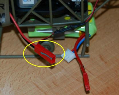

Habe seit ein paar Flügen das Problem dass der Stecker an den der Akku angeschlossen wird nach dem Flug ziemlich heiss wird - deutlich heisser als die Motoren. Ich kann mir nicht vorstellen dass der Stecker das noch lange aushält.
Kennt einer von euch das Problem oder hat wer ne Ahnung woran es liegen könnte?

Die Wärme resultiert aus zu hohen Übergangswiderständen im Stecker. Es geht zwar nicht viel Leistung verloren, aber es reicht aus, um den Stecker zu erhitzen.
Lösung: Stecker von Akku und 4in1 austauschen (bzw. austauschen lassen), am besten gleich mit vergoldeten Kontakten, in welcher Ausführung dir das auch immer sinnvoll erscheint.
Bei mir werden die Stecker an der Bell nichtmal lauwarm, evtl. wurden bei dir minderwertige Stecker eingebaut.

So wie das aussieht, sind da billige Verzinnte Kontakte dran
- keine vergodeten.
"Vernünftige" BEC-stecker (so heist das system) sind vergoldet und gehen bis ca 8A ohne Probleme.
Abhilfe:
Beide seiten tauschen - entweder die guten BEC-stecker (zB Bausatz von Jamara - muss man aber Crimpen: Zange) oder 2er oder 1,5er Goldstecker zum löten - dabei Stecker fürs Ladekabel/gerät nicht vergessen zu kaufen...
das Crimpen macht u.U. der gute "Händler um die Ecke"... sonstige Stecker gibts überall zu hauf.
Den Akku-Stecker jedenfalls mitwechseln, der ist vom heisswerden sicher auch in Mitleidenschaft gezogen worden.

Wenn du auf 2mm Goldkontaktstecker wechselst, dann schon. Müssen ja aufeinander passenEin Wechsel der Akkustecker ist also nicht unbedingt nötig, oder?
Kannst du löten? Dann wird der Wechsel kein Problem.
Stecker bekommst du unter www.e-heli-shop.de oder bei allen anderen Modellbaufirmen/geschäften und bei Elektrofachmärkten wie Conrad und Reichelt oder ähnliche.
Z.B. 3 Paar von denen wären gut.
http://ehelishop.e-vendo.de/e-vendo.php ... =655&c=655
warum 3? 1x für die 4 in 1, 1x für den Akku und 1x für ein Ladekabel (außer der Akku wird über nen anderen Stecker geladen)
Dazu brauchst du dann noch Schrumpfschlauch um die Stecker später zu isolieren. Geht ganz einfach. Anlöten, einschrumpfen, spaß haben
