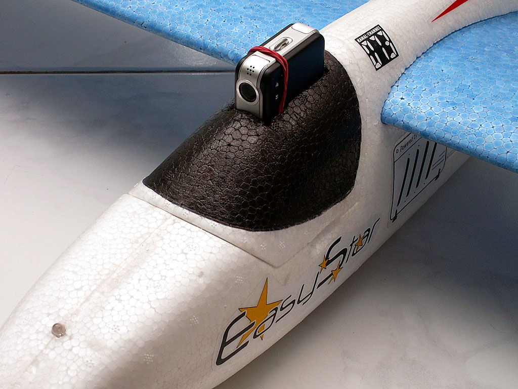

So sieht das Ganze zusammengebaut aus. Der Schwerpunkt stimmt auch.
07 - flugfertig.JPG (194 KiB) 4109 mal betrachtet

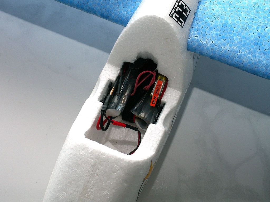

Der Akku liegt, im normalen Flugbetrieb inkl. eines Zusatzgewichtes gaaanz vorn in der Nase, unterm LiPo-Saver. Für die Flug-Konfig. muss er ans andere Ende direkt neben den Empfänger. :(
05 - Einzelteile.JPG (204.92 KiB) 4110 mal betrachtet

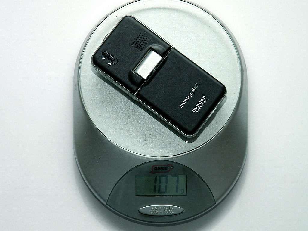

04 - Gewicht ohne Akku.JPG (144.67 KiB) 4102 mal betrachtet

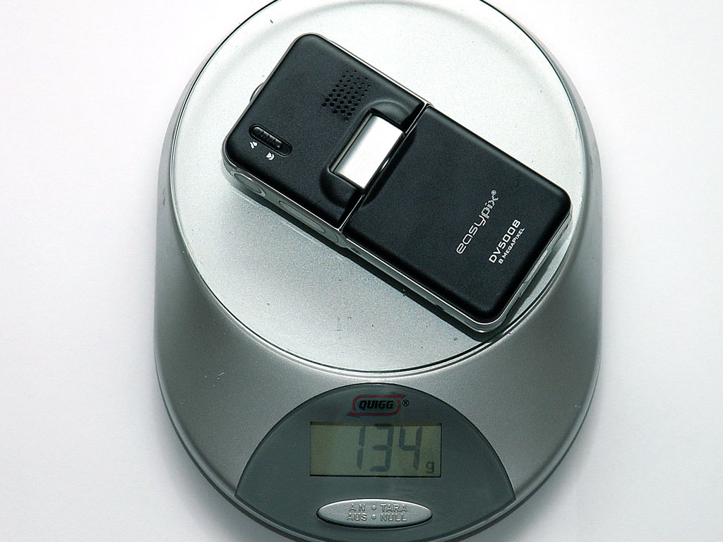

Missverständlich: Überall, wo ich mich vorab informiert habe, war 108g als Gewicht angegeben - das ist aber OHNE Akku.
03 - Gewicht komplett.JPG (151.98 KiB) 4104 mal betrachtet

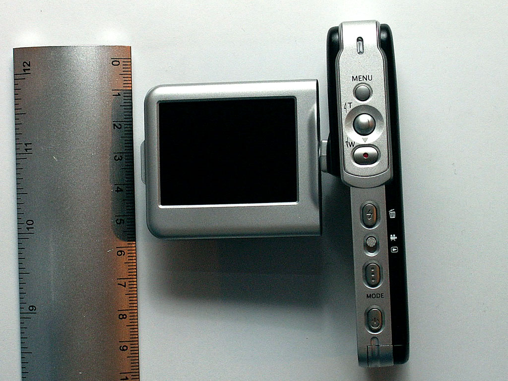

So klein wie ein Handy.
02 - Camcorder - Größe.JPG (190.75 KiB) 4107 mal betrachtet

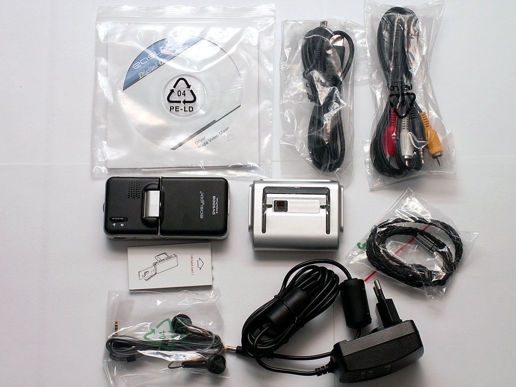

Der Lieferumfang... Bereit für fast alle Eventualitäten.
01 - Kartoninhalt.JPG (160.37 KiB) 4105 mal betrachtet
