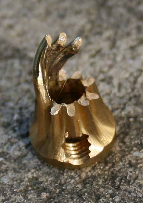

Hallo Ihr,
hatte gestern ein unglaubliches Erlebnis....hab den Rex durch ein paar Flips und Loops gejagt, fliege einen Turn an und dann in ca 15Meter hoehe, einfach "peng" Drehzahl steigt etwas, es faengt an zu pfeiffen und kein Druck mehr Drehzahl geht runter, ich sofort ne Autorotation eingeleitet und den Rex gerade noch heile zu Boden gebracht...
Dann das, Motorritzel (10er) von Align, einfach total zerrissen... schaut euch das an..kennt Ihr das...also hab ein Stahlritzel bestellt, wird hoffentlich helfen..aber fuer alle anderen...tauscht das Ritzel besser gleich.. hatte 57 Fluege...
Gruss Marcus
heli ritzel1.jpg (177.76 KiB) 203 mal betrachtet
Gruss Marcus

es ist bereits nen lange bekanntes Problem, dass sich die 10er Align zerlegen. Align hat inzwischen wohl reagiert und auf Stahl umgestellt. Sogar mein 11er Ritzel hatte nach 70 Flügen verschobene Zähne.

War auch schon mehrfach zu lesen, dass die Align-Ritzel nicht ganz so stabil sind.
Ich hab mein 10er Ritzel gleich zu Anfang an durch ein 11er Mikado-Stahl-Ritzel ausgetauscht.
Hast ja richtig Glück, dass du deinen Rex noch heile runterbekommen hast... mir wär er gnadenlos abgeschmiert.

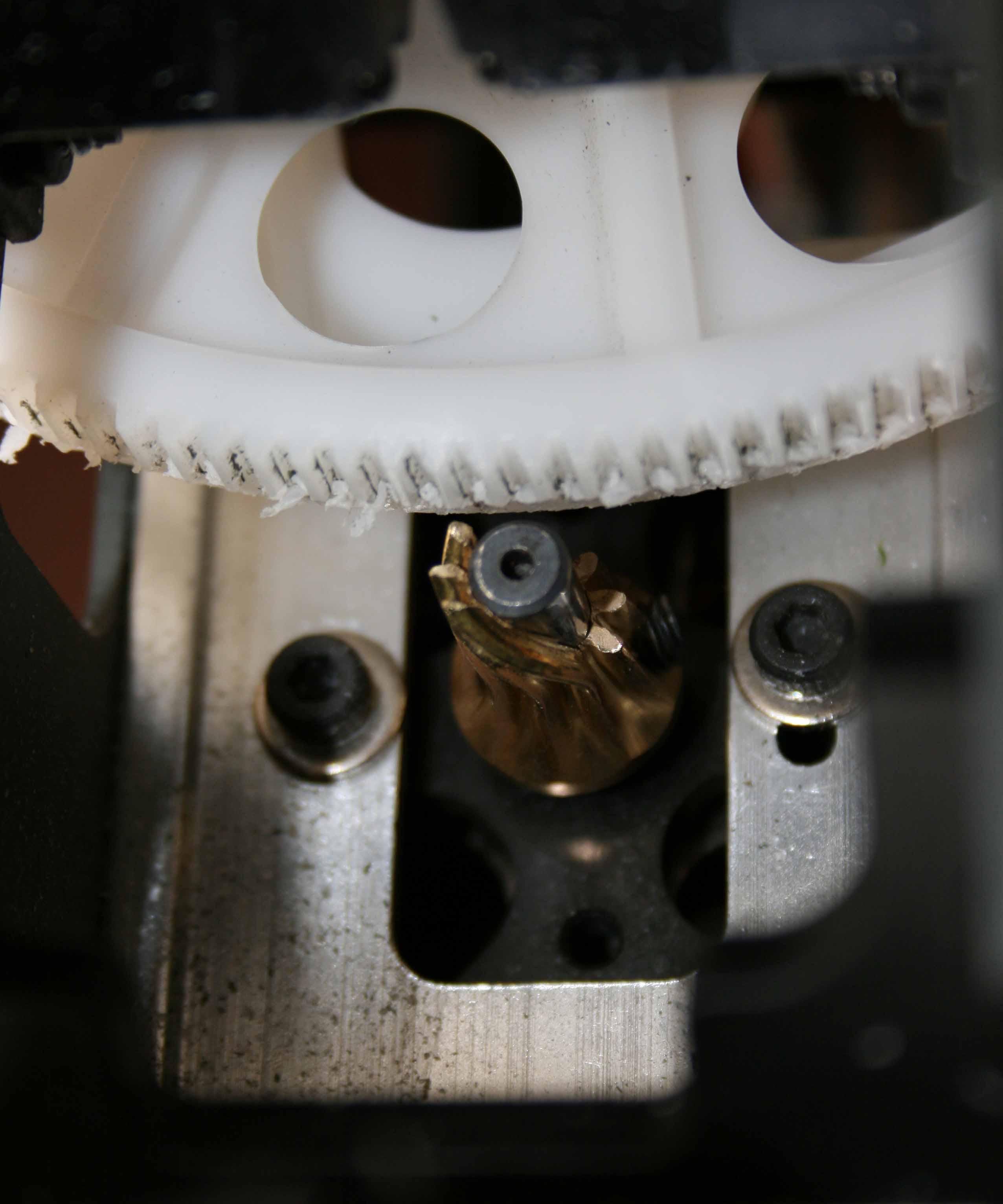

hab ich ein knick in der optik, oder ist auf dem zweiten bild ein gerade verzahntes HZR zu sehen?

3d hat geschrieben:hab ich ein knick in der optik, oder ist auf dem zweiten bild ein gerade verzahntes HZR zu sehen?
Es ist/war genauso gerade verzahnt wie ursprünglich das Motorritzel.
:shock: :shock: :shock:
:oops:
wow
wieviel drehzahl und pitch bist du geflogen?

ja das ist gerade verzahnt (gewesen :-) )
Hab die 600 Blattschmied drauf bei knapp 2000 Umdrehungen am Kopf..pitch +-11 Grad..
denke das Stahlritzel wird es aushalten :-)
