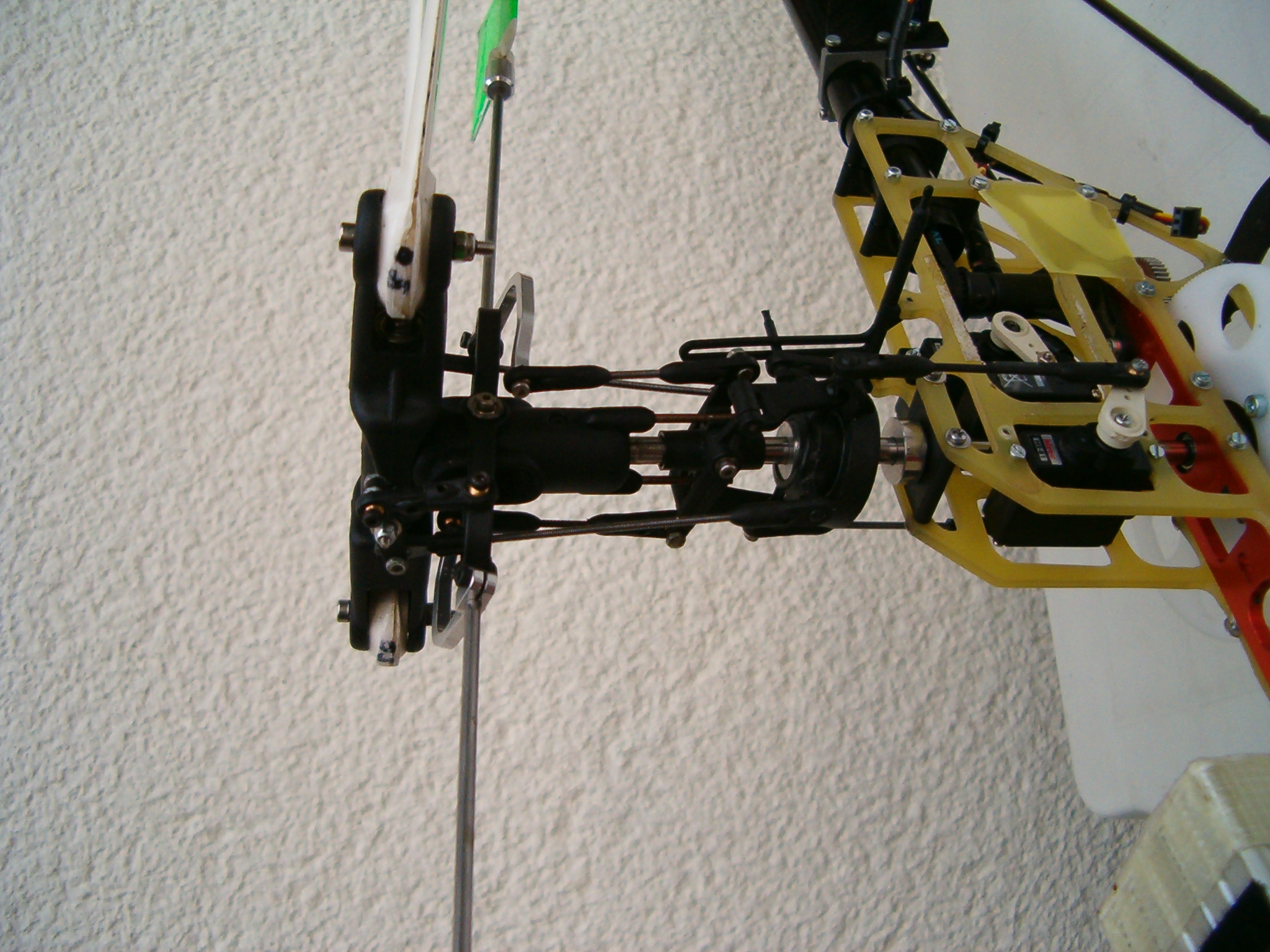

hier sind Bilder eines "leicht" modifizierten sym Plaste-Kopf drin:
http://www.rchelifan.org/album_cat.php? ... ser_id=604 (mehr Bilder müsste Jörg machen).
Von "normalen" Flyheli-Mods- Köpfen sind in der Gallery auch noch Bilder..
Grüsse Wolfgang
und eines noch im Anhang - "der aus 'ner Kiste kam"

Danke euch, generell auch Alu Rotorköpfe :-) SOviele Detailansichten wie ich kriegen kann, grade wenn man etwas verändert hat wie... irgendwas umgedreht eingebaut? Ich möchte nur mal sehen wie das ganze bei anderen aussieht.
@ ER Corvulus auf deinem Bild hab ich grad was spannendes entdeckt (auf dem angehängten) Dieser Frame oben um den Kopf sitzt normalerweise links und rechts nur auf 2 großen runden pins ist aber nicht fixiert gar nix. Ich hab es am WE irgendwie geschafft das dieser Frame aus einer Halteurng an der seite rausgerutscht ist und dadurch die Paddelstange nicht mehr im 90 Grad winkel sondern im 45 Grad winekl zu den rotorblättern stand. Gab ein hässliches dumpfes flappen und ich hab da ich zum glück grad nocha uf dem boden war schnell ausgemacht.
Bei dir sehe ich ist an dieser stelle der Frame mit schrauben fixiert. Ist das irgendein teil oder hast du enfach ein Loch in den Kopf gebohrt und eine Schraube mit Unterlegscheibe reingedreht?
Generell frag ich mich grade wie ich den schlabbrigen kop etwas stabilier kriegen kann, ich finde die Steuerung von dem gebrauchten Eco schon etwas schlabbering. Also konkrekt kann ich den PIccolo mit jede menge agrumi tuning sehr sehr viel ruhiger schweben als den großen Eco 8 und das finde ich schon seltsam oder? SOlange der Eco ruhig ist ist alles ok, aber wenn ich einmal gegensteuern muss schauckelt sich das irgendwie auf und es ist sehr schwierig in dann wieder ruhig zu bekommen und ich denke doch das das bei einem so großen heli im vergleich zum piccolo doch erheblich leichter sein sollte.
ER Corvulus
Beiträge: 16688
Beitrag von ER Corvulus »
Da ist ein Bundlager drin... 2x6x2,5 - am ZS den Plaste-Pin abgesägt/geschliffen, 1,6er Loch un M2er Schraube. Ist ein "Standard-Mod" beim ECO8 - der rahmen sproingt gerne. einfache kleine schraube mit groooser U-Scheibe geht aber auch. schaust mal bei www.helihopper.de und www.Flyheli.de
