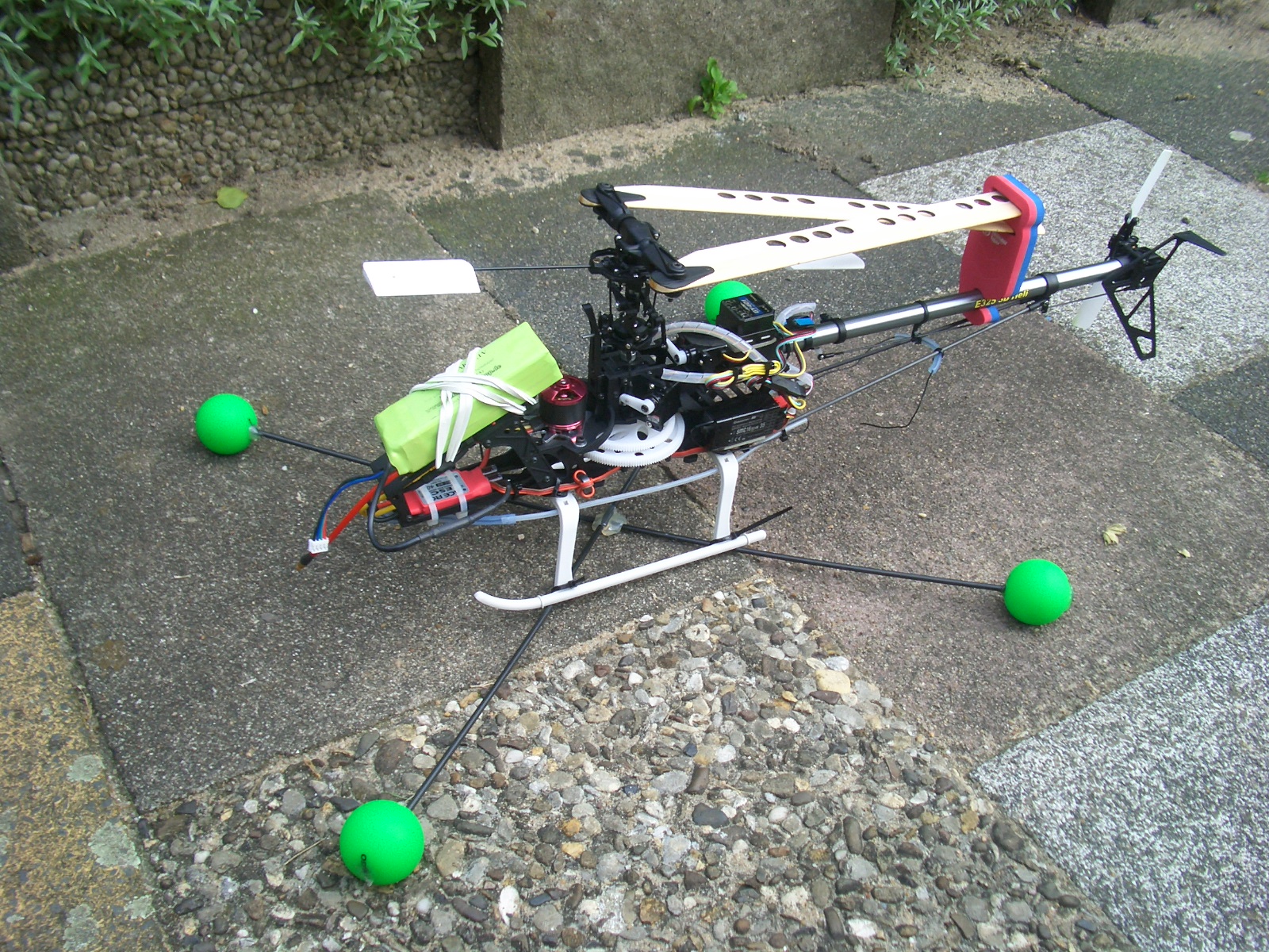

Hallo zusammen,
nachdem ich hier schon einiges an Hilfe erfahren habe, versuche ich mich mal zu revachieren.
Will mal für alle neuen schildern, wie ich mir für 5,70 Euro ein Landegestell gebaut habe.
Alle Teile kaufte ich bei Decathlon ein(ist ein großes Sportgeschäft -gibt es in fast jeder größeren Stadt).

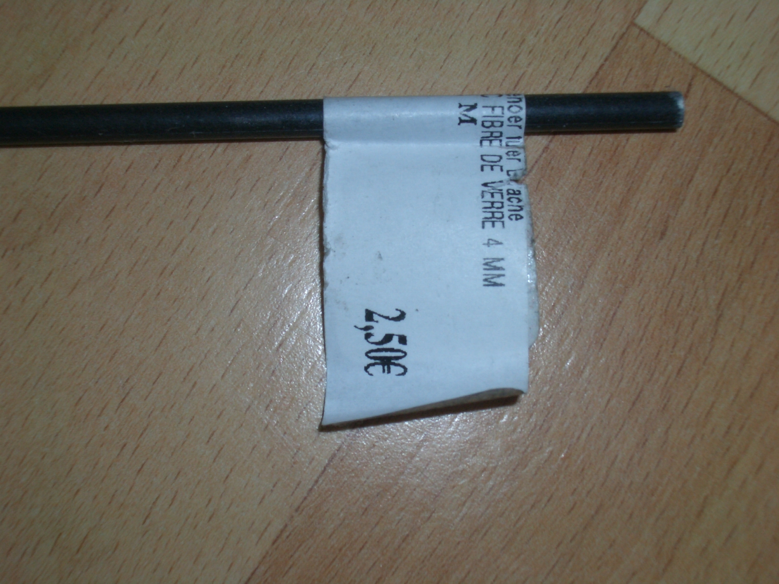

1. eine GFK Stange Durchmesser 4,0 mm,120 cm lang(beim Lenkdrachen Zubehör) für 2,50 Euro.

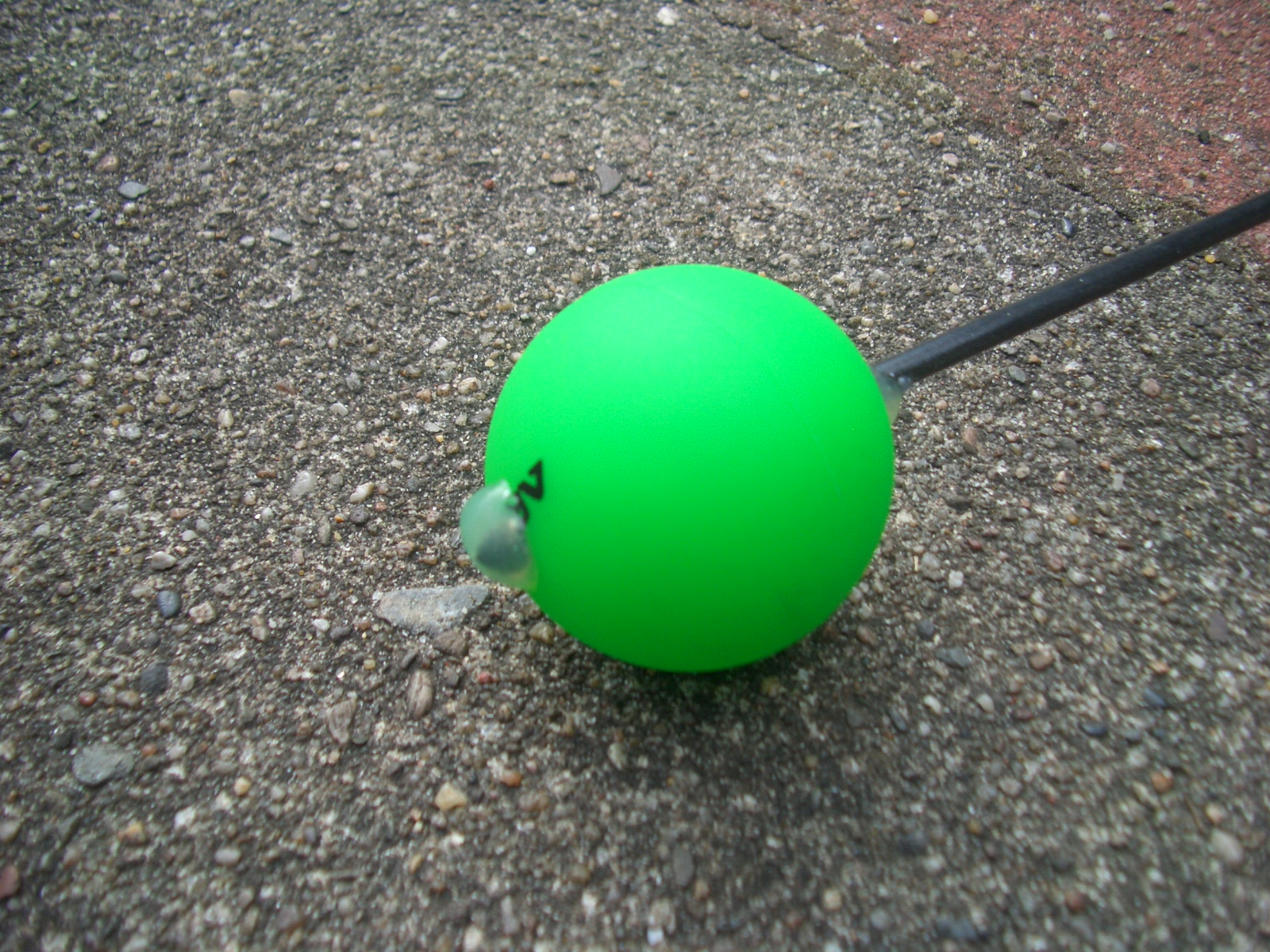

2. 4 Stück Squash Bälle a 0,80 Euro.(die federn besser als Tischtennisbälle)

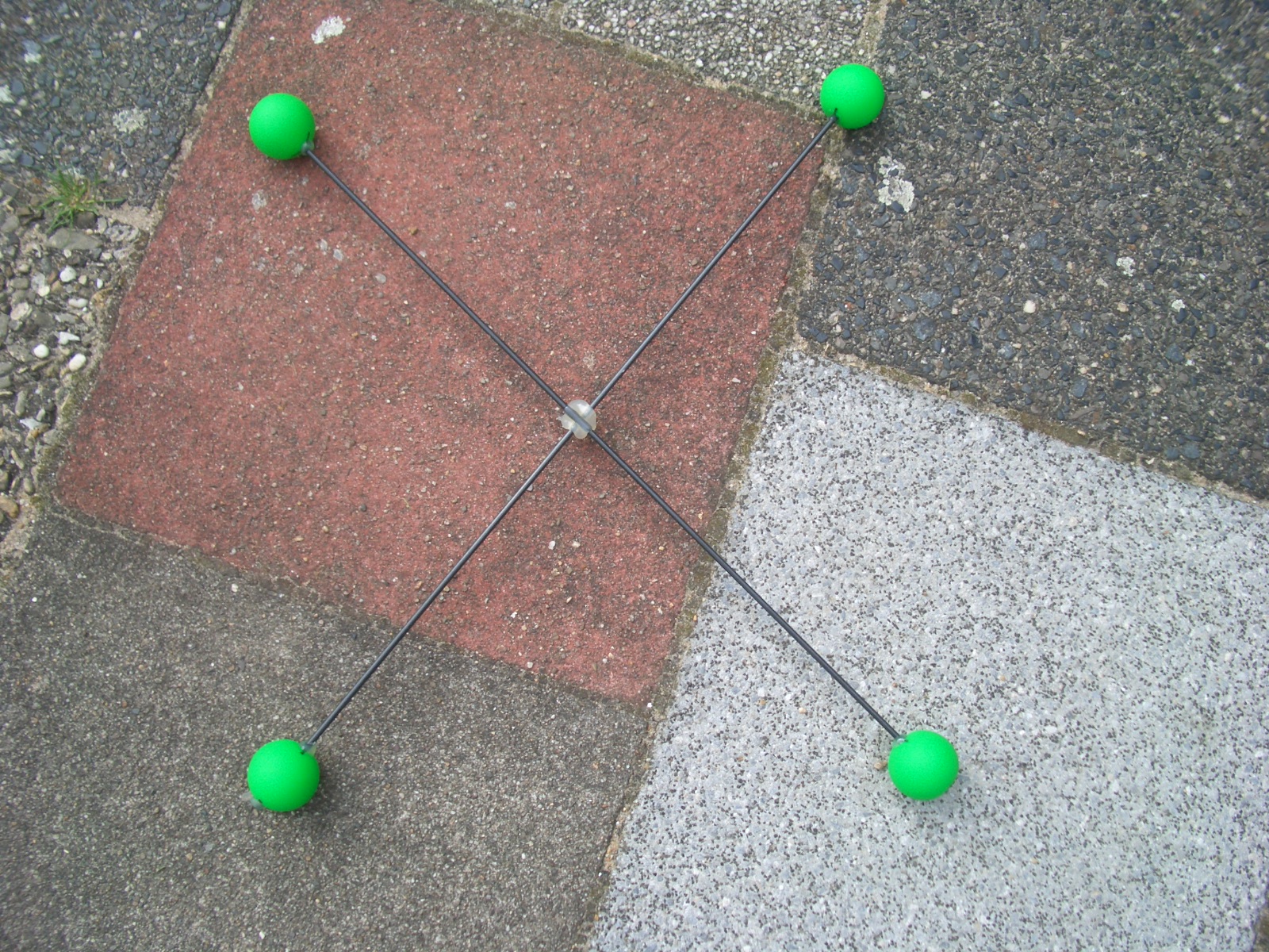

- Stange in der Mitte durchsägen(60cm lang)
- die Enden mit einer Feile leicht anspitzen
- auf jedes Ende mittig einen Ball aufspießen,darauf achten das die beiden Stäbe mit Ball gleich lang sind(wg. Schwerpunktlage am Hubi)
- mit einer Heißklebepistole die Bälle verkleben
- die beiden Stangen überkreutz mit Kabelbindern unterm Heli festmachen,Längen zu allen Seiten gleich ausrichten,in die Mitte des Kreutzes noch mal etwas Heißklebe aufbringen.
Fertig!!!
Dauert so je nach Geschick 15-20 Minuten.
Die Optik ist auch ganz ok.
Viel Spaß beim basteln,
LG Mike.

Mit den Squashbällen die doch recht schwer sind kann ich mir schon vorstellen, dass dein Hubi nicht leicht zu bändigen ist, auch wenn das Landegestell im Gleichgewicht ist so ist das Gewicht der Squashbälle als Ausleger sicher merkbar, nicht umsonst verwendet man an dieser Stelle federleichte Tischtennisbälle!
Wie viel wiegt denn den MT mit dem Trainingsgestell?
Wenn ich mich nicht total täusche wird das mit diesem Trainingsgestell nichts, bin aber auf die Meinung der Anderen gespannt!
Martin
Martin
