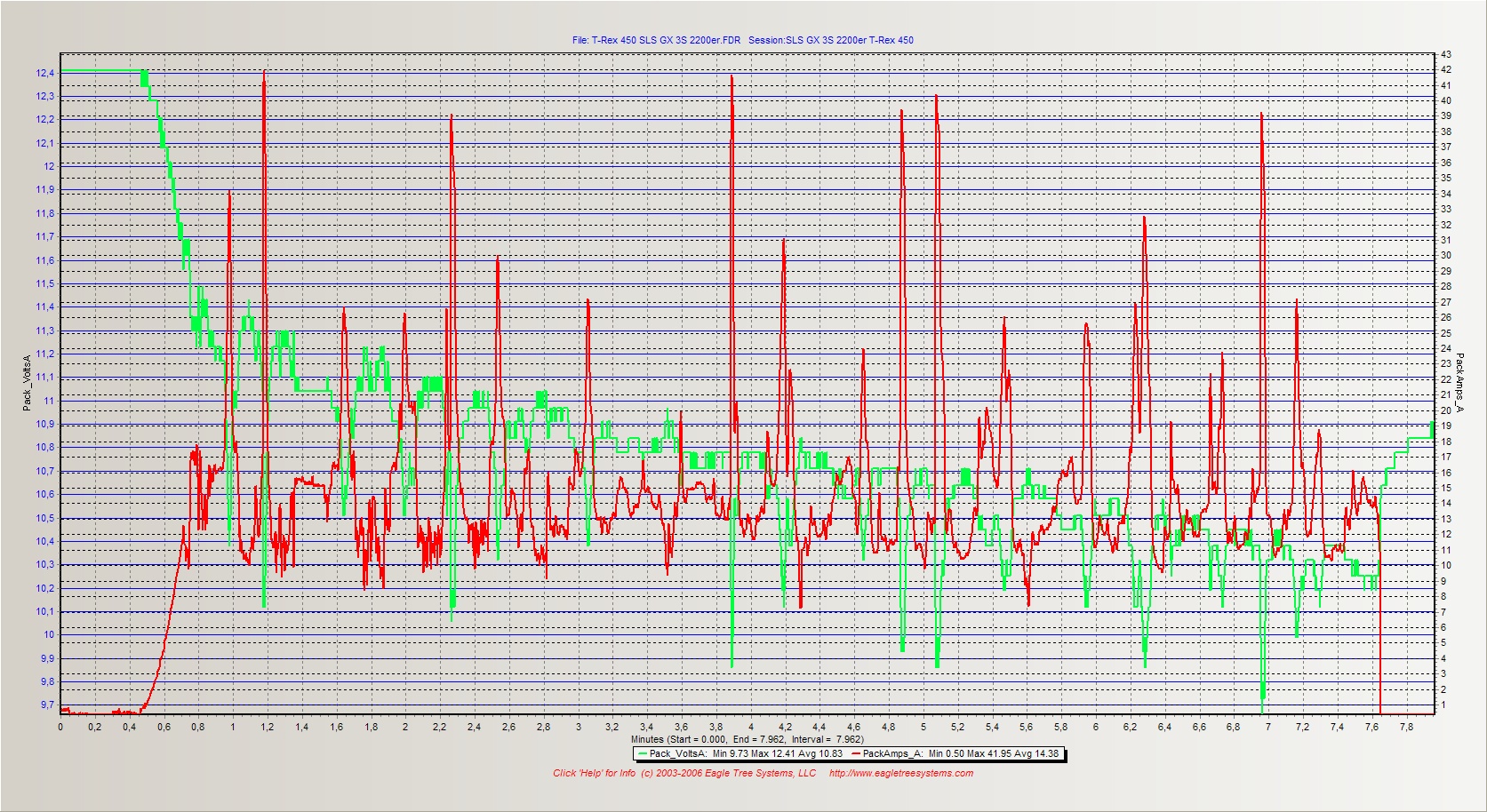

Moin,
so, nach meinem MHM 2007 Ausflug nun ein erstes schnelles Log von meinem SLS GX "Ausflug". Nichts besonderes, ein bischen wilder Rundflug, ein paar Vollpitch-Peaks und Speed-Turns.
- SLS GX 3S 2200er
- SLS GX.jpg (857.48 KiB) 664 mal betrachtet

Und was sagt uns das Bild?
Gut oder schlecht
Hab da null Durchblick
Gut oder schlecht

naja - unter 9,7V bricht er bei 42A Leistungsabgabe nicht zusammen - eigentlich nicht übel

Moin,
Strom hoch (rot) + Spannung hoch (grün) = Gut!
Strom hoch (rot) + Spannung niedrig (grün) = Nicht so gut.
Strom niedrig (rot) + Spannung niedrig (grün) = Ganz schlecht!
Ne, du musst einfach die Spannungslage ansehen. Allgemein ist alles was unter Last ca. 3,4V - 3,5V liefert sehr gut (also 10,2V - 10,5V bei 3S). Solange der Akku auch gegen Ende bei Belastung nicht unter 3V pro Zelle einbricht ist noch in Ordnung.
Das ganze dann noch im Vergleich mit anderen Akkus, Flugstilen, Motoren, Blättern, Drehzahlen, etc. - also völlig objektiv und vergleichbar.
Ne, im Grunde kommt es nur darauf an wieviel Spannung der Akku bei welcher Belastung liefert, wobei das aber auch vom Belastungsverlauf abhängig ist. Mein Flugstil ist da noch nicht so wirklich fordernd, deshalb kann ich nur mit einigen Peaks dienen.
Dazu kommt noch es war der erste Zyklus für den Akku und es war relativ kühl draussen (13°C).
Drehzahl war übrigens ca. 2800 U/min, hab ich noch vergessen.

hmmm,
wäre mal interessant zu wissen, wie das bei 25C aussieht.
aber soviel kriegt man aus dem kleinen wohl nicht raus, oder?
3,2-3,3V bei etwa 18C ist glaube ich normal/durchschnitt.
die kokams müssten viel besser sein, oder?
wann kriegen wir das kokam log?
das wichtigste sind aber eigentlich die zyklen.
denn was bringt mir eine tolle spannung, wenn nach 50 zyklen schlusss ist.

mhh trexter du kriegst 42A peaks aus dem akkus raus und das mit dem 430L ? is ja heftig .. dachte der L is stromsparend und eher für normalen flug..
richtig interessant wirds erst ab 20zyklen.. die ersten 10 hatte mein alter SLS auch gut durchgezogen ... nach 20zyklen baute meiner rapide ab

mach einfach 14-15° pitch rein.für ein 25C Log müsste ich den Akku mal vertrauensvoll in andere Hände geben
bin dann mal sehr auf die kokams im 600er gespannt.
ich wollt nämlich auch ein probieren.
aus dem nachbaruniversum weiß ich, daß die 3200er noch bei 100A gute 3,2V geben.
es gibt keine stromsparenden motoren.dachte der L is stromsparend
es gibt nur einen guten wirkungsgrad.

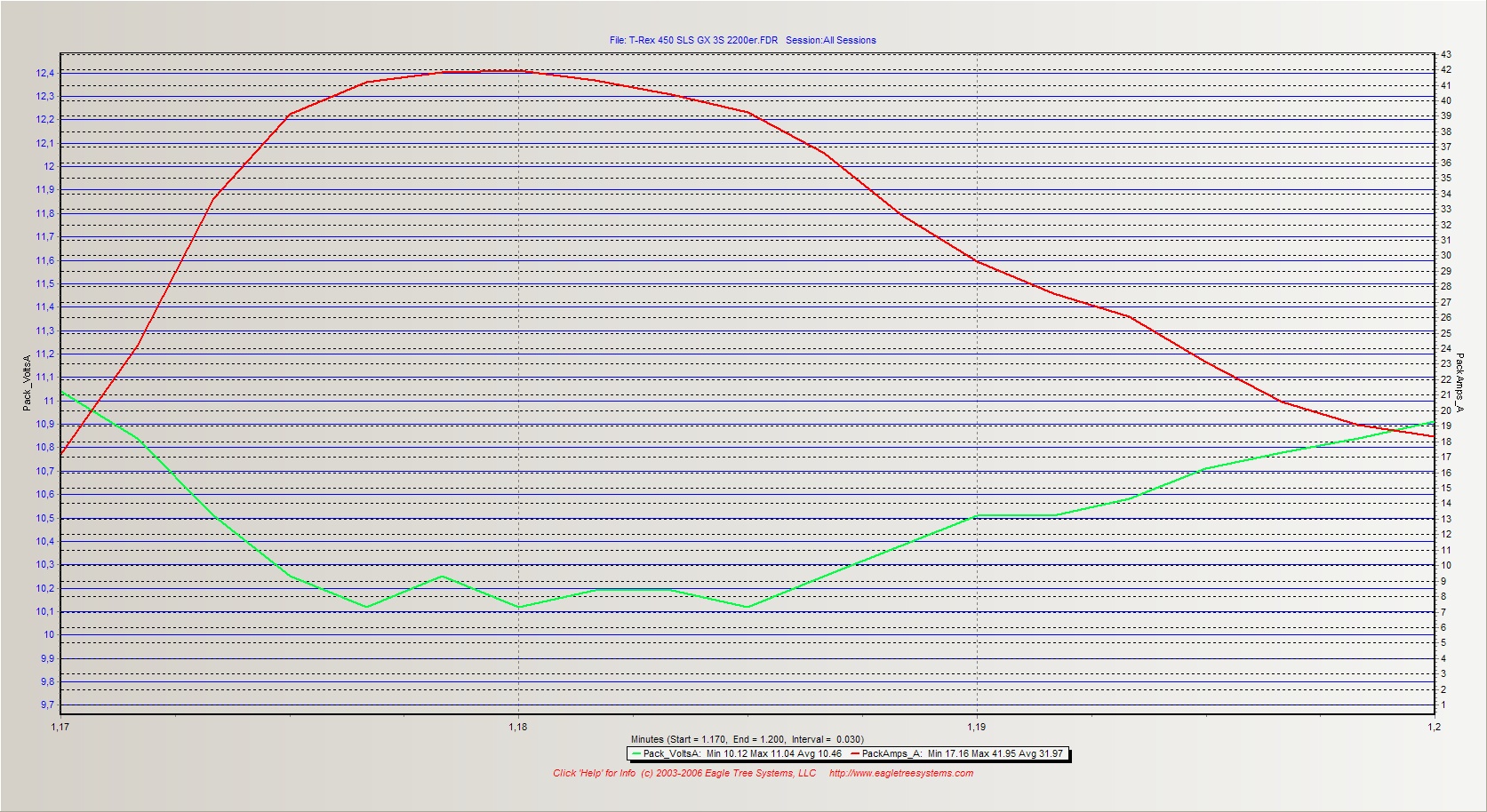

Moin,
ja, ich glaub ich hab auch irgendwas bei 12°-13° Pitch bei Vollausschlag.
Wobei diese Peaks - mal beispielhaft einen rausgepickt - auch nur 1,8 Sekunden lang sind.
- SLS GX Peak.jpg (690.75 KiB) 454 mal betrachtet
