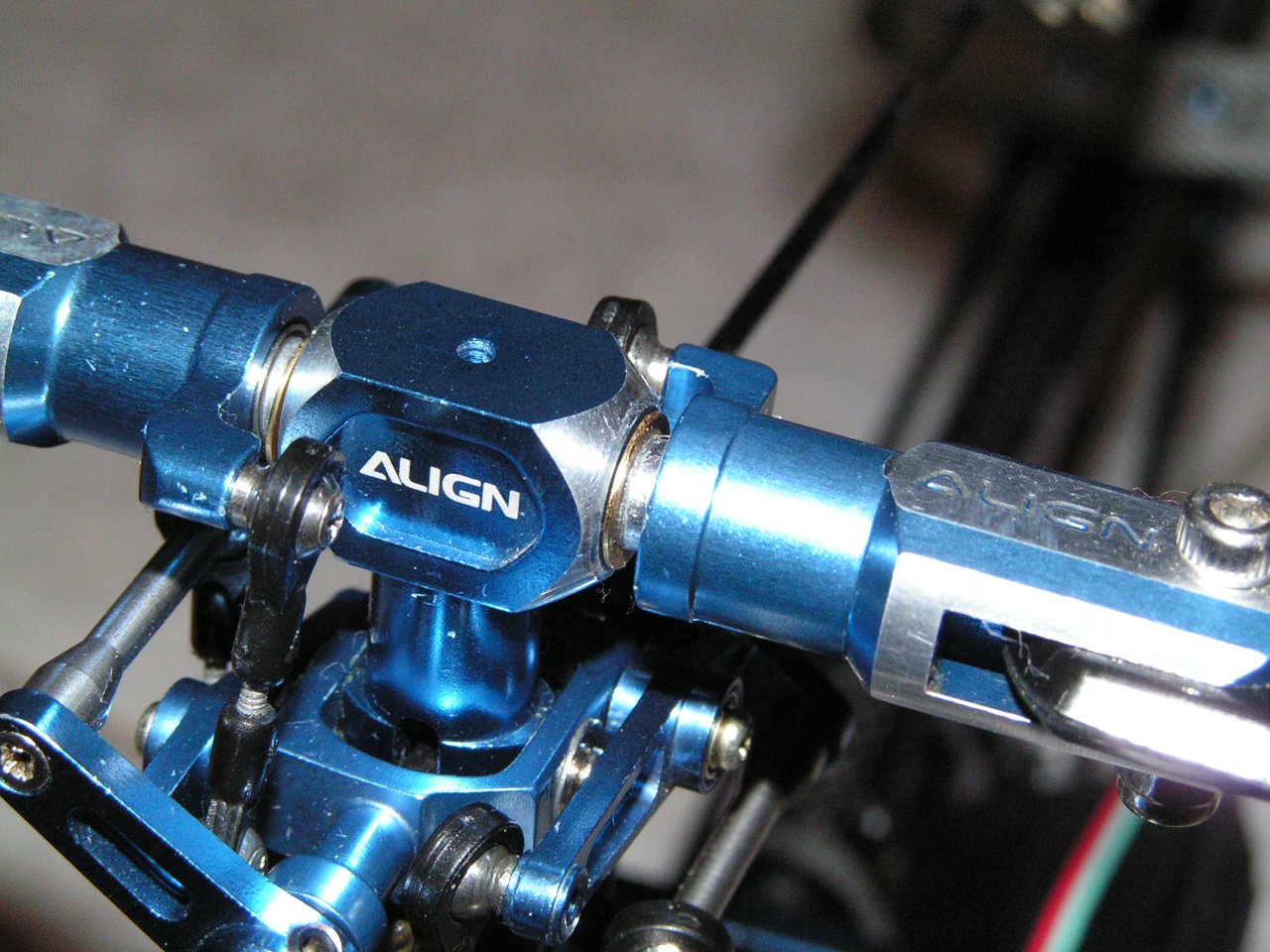

Ich habe dieses Set montiert: Klick!
Beim Einbau werden 4 Gummis verwendet, die anderen Vier sind Reserve.
Mein Urteil: Der Umbau lohnt sich!
...und bevor mich jemand darauf hin weist. Ich weiß, dass die BLW total krumm ist...

Die Gummis scheinen die gleichen wie die Normalen zu sein. Die
Metallscheiben stabilisieren die Gummis im Zentralstück und bewirken
dadurch ein direkteres Steuern. Zusammen mit Radix-Blättern und Yogis
Paddeln hat der Kleine ein saubere Rollrate um die Längsachse, die jenseits von gut und böse ist
Positiver Nebeneffekt, die Gummis halten länger.
