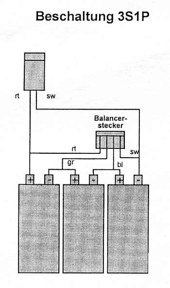

Man kann ja an jeden Akku einen Balanceranschluss anlöten und die Molexstecker die bei Graupner/Kokam verwendet werden findet man auch in vielen elektronischen Geräten wenn man sowas zum ausschlachten hat, da muss man nichtmal extra was kaufen.
Mach´s ihm doch net gleich so schwer, pin wenigstens grad´n Schaltbild rein
- Beispiel Balancer-Belegung bei einem 3S-Lipo
- 3s1p_Belegung.jpeg (26.82 KiB) 574 mal betrachtet
Ob er damit jetzt was anfangen kann wenn er davon gar keine Ahnung hat? Das Schaltbild sieht ja komplizierter aus als es in Wirklichkeit ist.
Ausserdem musst du schon noch dazumalen welche Leitungen bereits vorhanden sind und welche nun zusätzlich angelötet werden müssen.

..und dass von 6 Drähten schon 2 dran sind...
