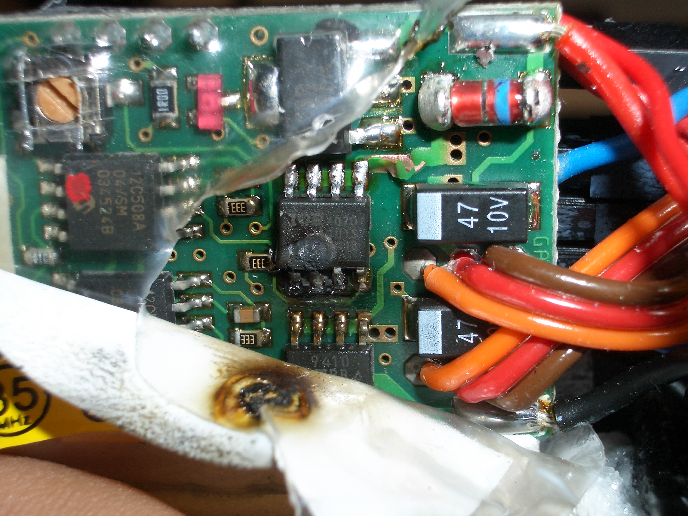

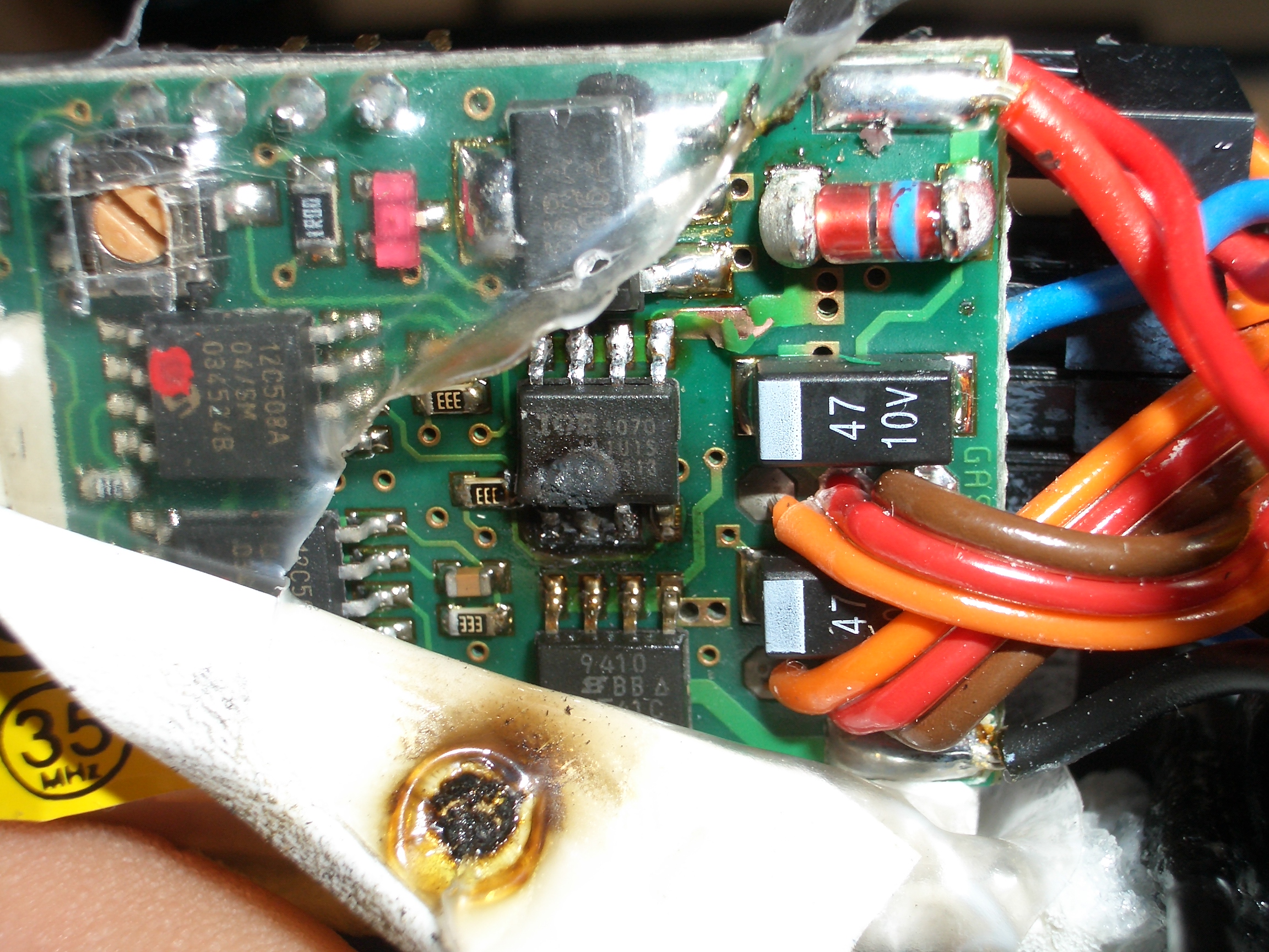

So hier mal die Bilder vom Schaden!
KAnn mir jemand sagen was das verschmorte 8 Beinige IC heißt und ich glaube ich habe gestern Nacht die Diode falsch herum draufgelötet oder?
Es war halt schon 3:30 Uhr und ich war einfach zu froh die Diode wiedergefunden zu haben!

Hallo iceOne,
nimm einfach einen IRF7831 Hex-FET. Der passt ...
Bei der Diode, hmmmm da würde ich nun sagen: "Der Ring am Plus ... Das könnte für eine Freilaufdiode passen. Messe aber die Diode vorsichtshalber nochmal durch. Es könnte ja sein, das die durchgeschlagen ist."
