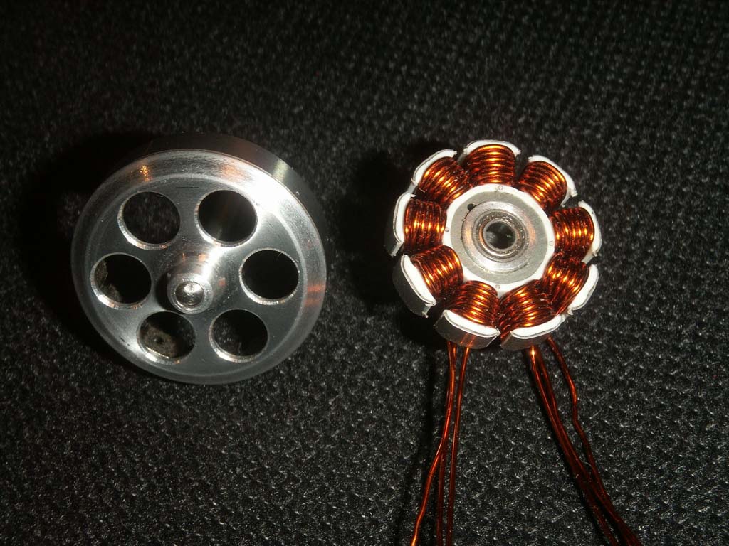

Also habe ich - gemäss Deinem Tipp - den Motor wieder zerlegt und neu mit 11 Windungen 06er Stern gewickelt.
Anschliessend das ganze Teil zusammengebaut und mit einem 10er Ritzel versehen.
Erster Probelauf (ohne Rotor) NUR GEQUITSCHE. Bild
OK man weis noch aus irgendeinem Bericht - lass die BL nicht frei drehen. Also Rotor drauf und... Es funzt!!! Bild

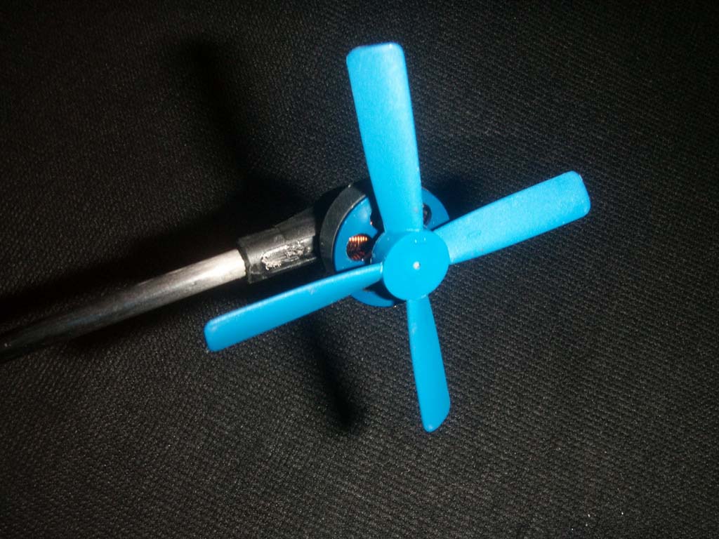

Das Heckmotörchen mit 4-Blatt Prop

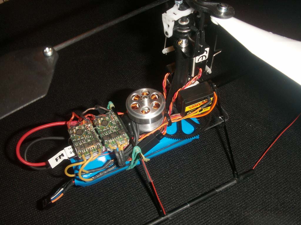

Linke Seitenansicht
Linke Seitenansicht
Rechte Seitenansicht
Der Hauptmotor (227/05 XS-KIT BB)
