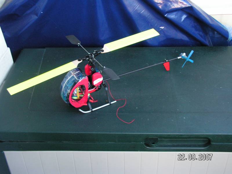

hier mal ein Bild von dem kleinen...
übrigens - 10 Minuten flug und 600mA Verbrauch

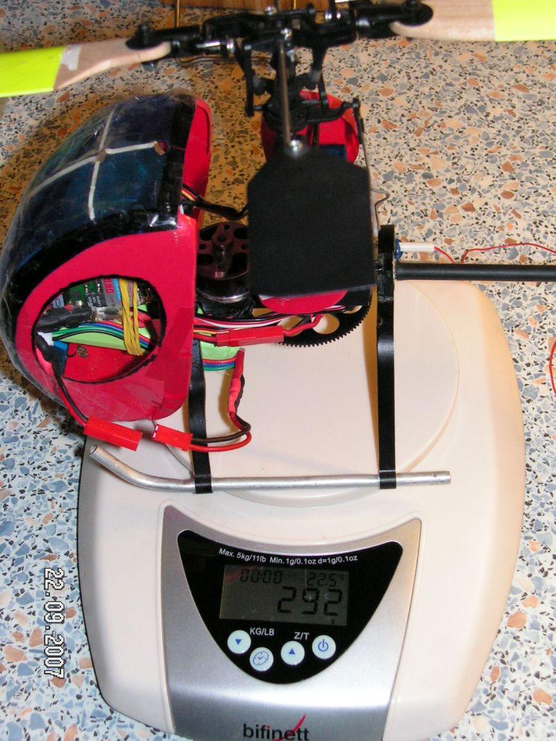

Hi Leute
und gleich noch ein Highlight (oder wie das geschrieben wird )
292g wiegt der Pitchi ABFLUGFERTIG
als Beweis das Bildlein - ich dachte immer das die Pitchies schwerer sind
- PICT0159.jpg (195.04 KiB) 417 mal betrachtet

...da hast du aber das heckrohr abgesäbelt ..hmm gibs zu !!, deswegen nur die 292g *gggg* ....
ausser dem zusätzlichen servo den anderen blättern sollten ja nicht wirklich krasse gewichtsunterschiede sein ....
Richard
Richard

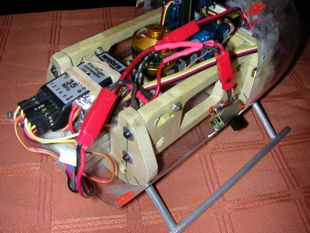

Hallo Carsten
Ich flieg den AXI 2208/20 mit 10er Ritzel, Xenon 10 Regler und 240er Helitecblätter. Mit den unsymetrischen Holzblättern fliegt man wahrscheinlich noch länger. Am Heck hab ich den Conrad BL mit Conrad Steller.

- Bayernheli01
- Beiträge: 8121
danke Gerald für die Info
