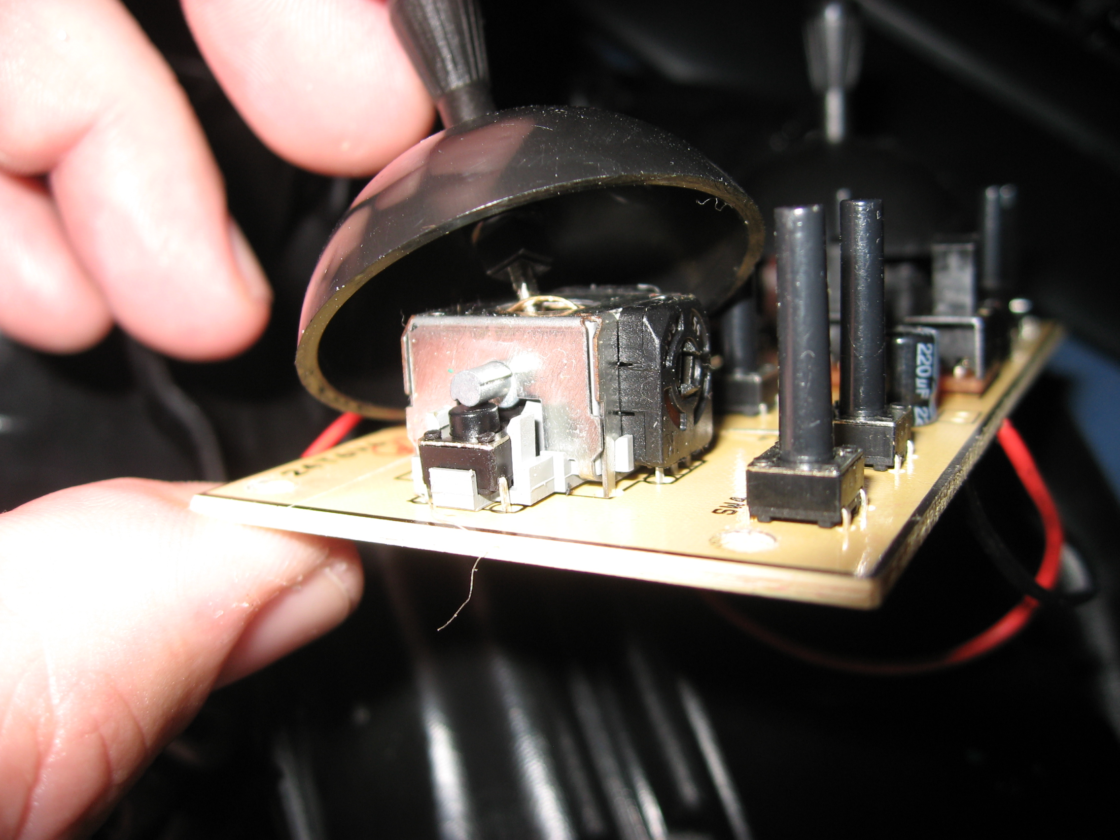

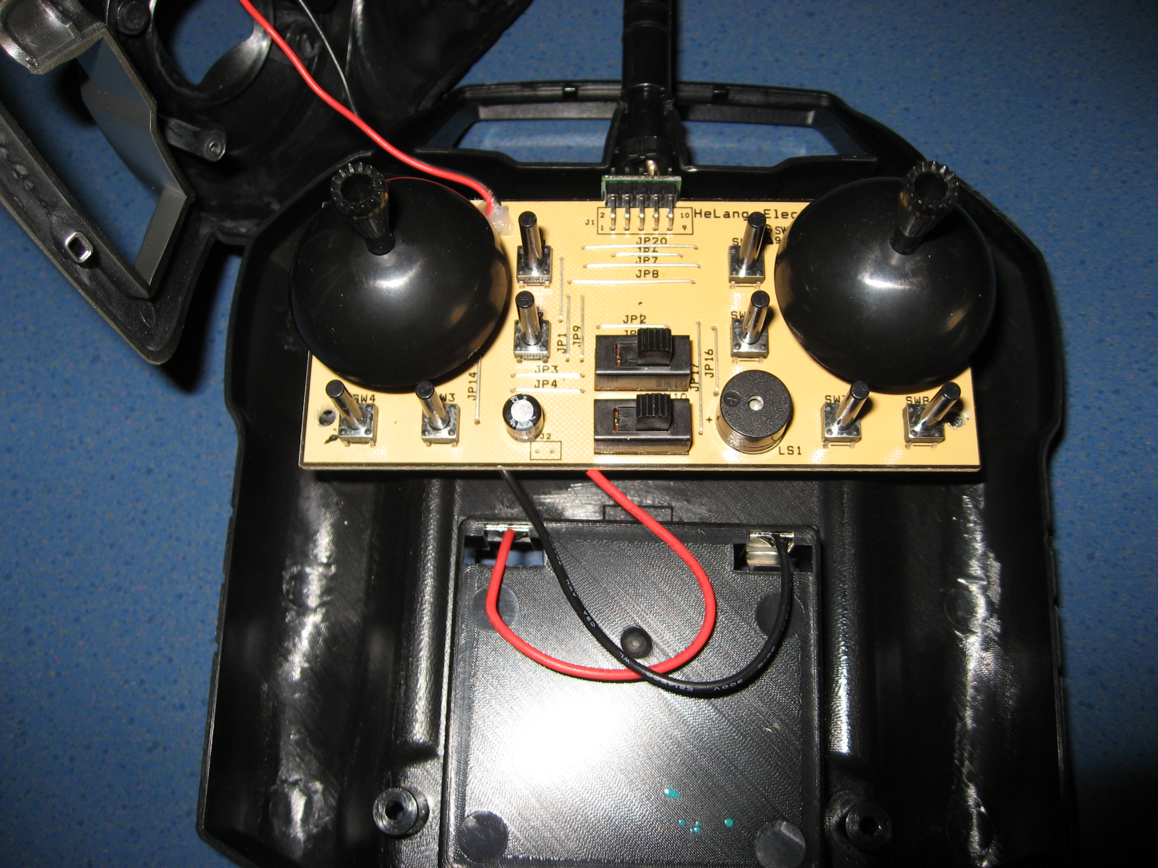

so ich hab mal den 2,4Ghz sender geöffnet.leider ist ein umbau auf "gas-Ratsche" nicht so einfach (nicht) möglich.die kreuzknüppel Sticks sind so was von kompakt und dicht zusammengebaut,da kommt man nicht rann. :(
zum öffnen des sender müssen übrigens die vier stopfen auf der unterseite des senders mit einen kleinen kreuzschraubendreher durchstochen werden.dann einfach aufschrauben,die stopfen kommen dann automatisch mit raus. :wink:

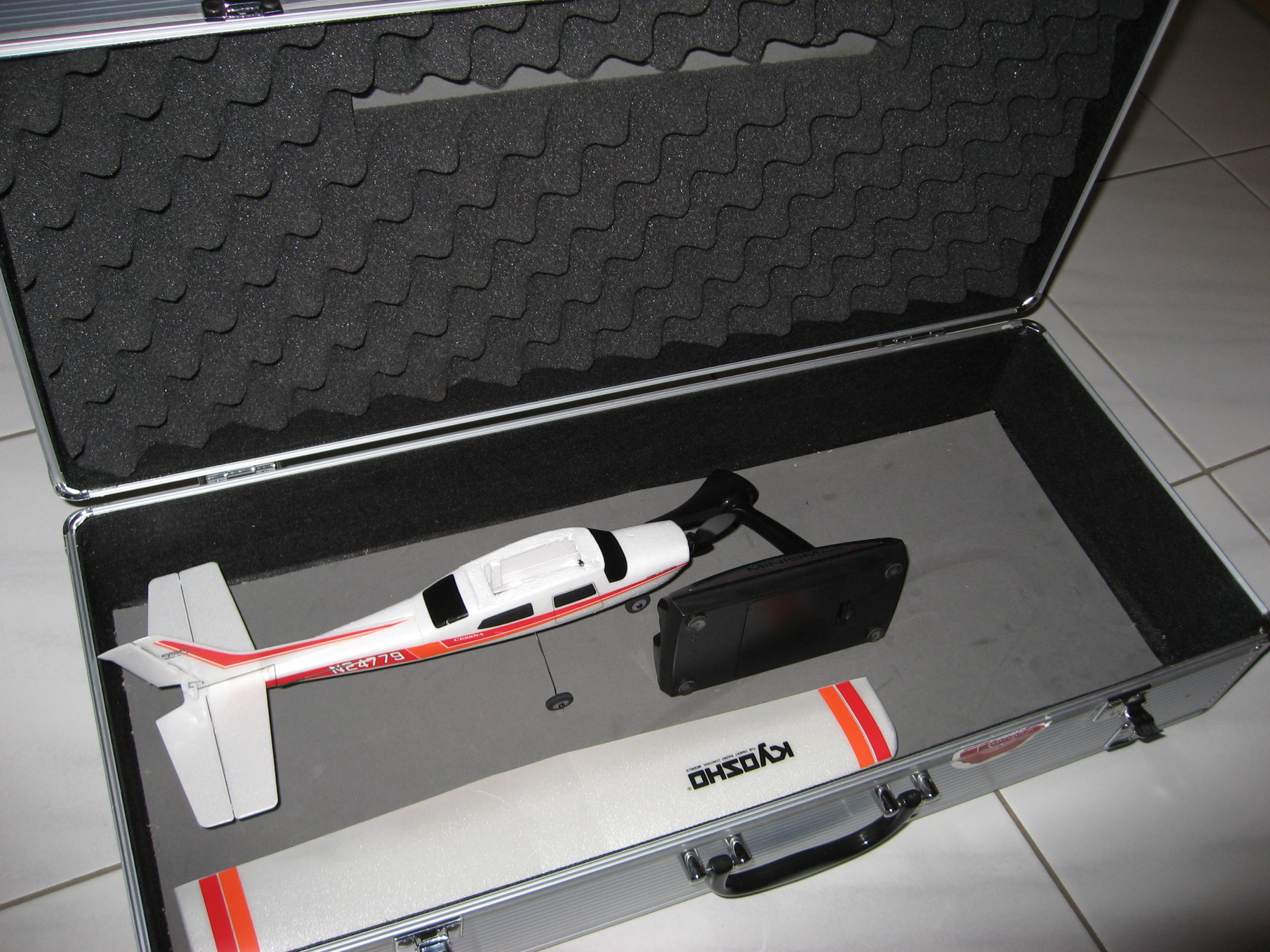

ich hab meiner cessna heute die tragfläche abgenommen,ich will sie in nem alukoffer lagern/transportieren und da hätte sie mit montierten flügeln nicht reingepasst.
vor und hintern die tragfläche kommt je ein 0,5mm CFK stängelchen,darüber wird dann ein kleines gummi gespannt der die tragfläche hält. :roll:
Sender von innen
Sender von innen

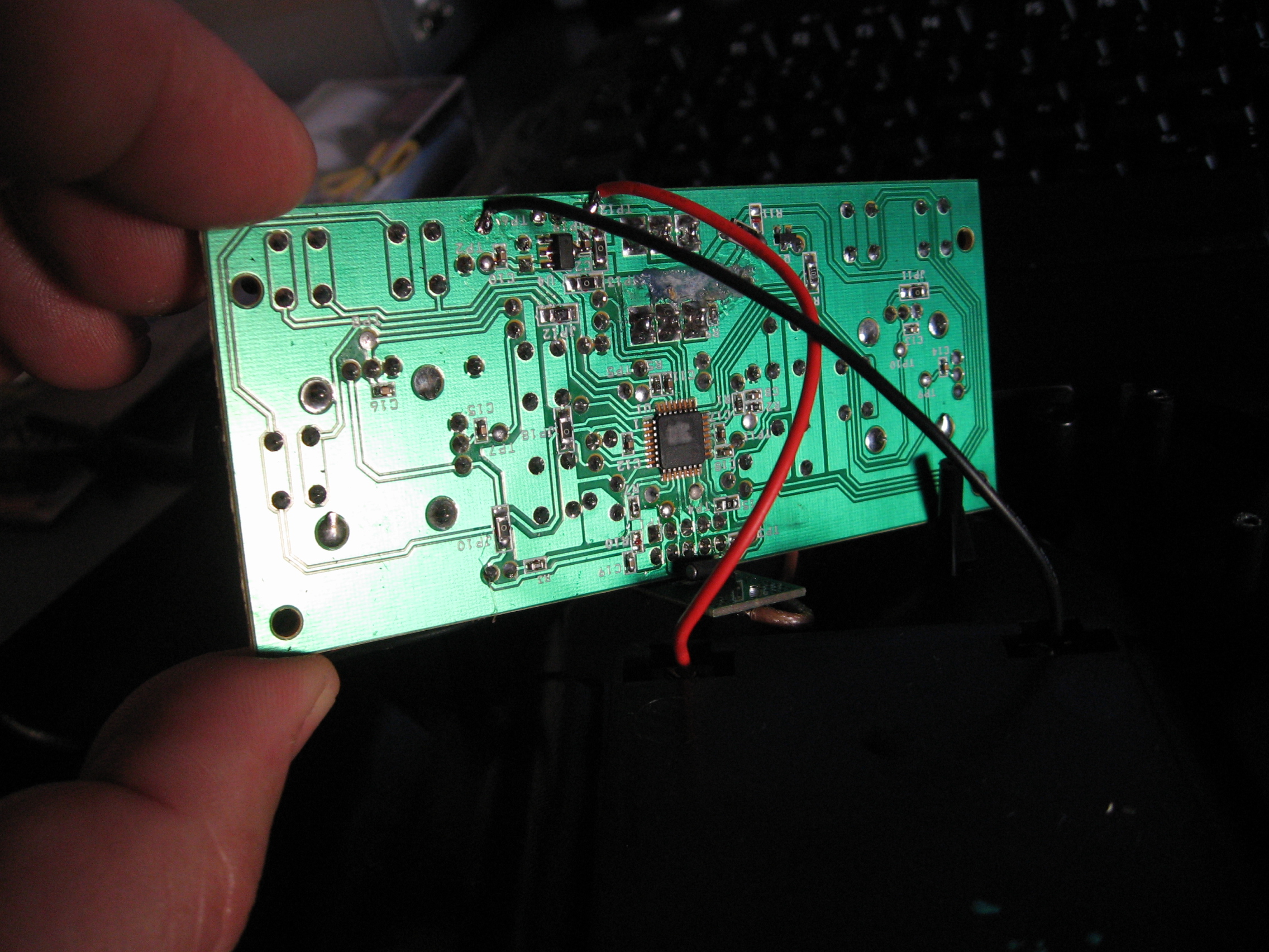

SMD Bestückung
SMD Bestückung
Steuer Stick
Steuer Stick

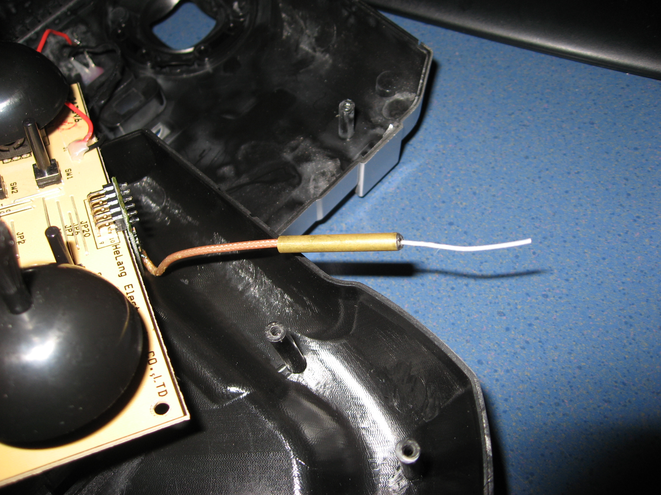

2,4Ghz Antenne
2,4Ghz Antenne

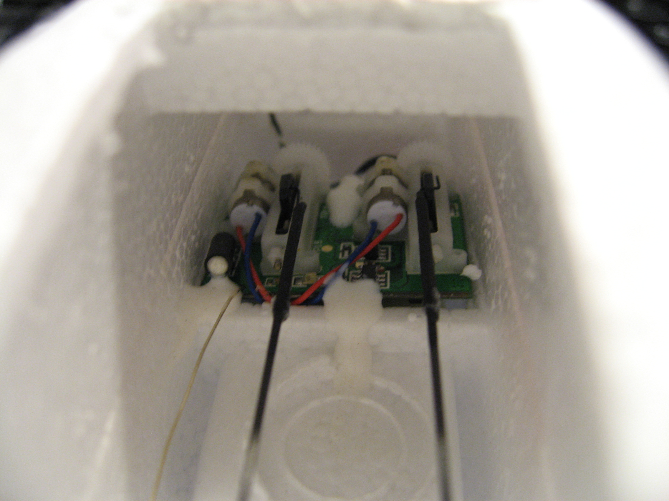

die 2 Servos
die 2 Servos
Cessna im Crown III Koffer,Sender fehlt noch.

Alex tolle Idee mit den Flügeln , irgendwie hat man Angst sie beim Transport kaputtzumachen.

Irgendwie dachte ich bei den Flügeln gleich an Klettband. Aber das hält eventuell zu gut?

Linearservos habe ich auch schon lange nicht mehr gesehen!
Warum ist an dem Knüppel da ein Taster? Vorn ist ja ein Poti, aber wofür der Taster? Sieht ja nach Endausschlag aus (Form der Welle). Aber wozu sowas? Automatische Kalibrierung? (da sag mal einer die Chinesen haben keine Ideen)

hi calli,
der taster dient zum abgleich (kanal) mit dem Rx im flieger.der linke stick wird gedrückt und dann wird der sender eingeschaltet,danach der Rx.
steht so in der anleitung.
.....ist dann für einige zeit so ne art suchlauf.
wozu allerdings der taster am rechten stick ist beleibt ein geheimnis...oder ich hab was überlesen. :roll:

Naja, der rechte Taster wird nur da sein weil es zu teuer ist zwei verschiedene Knüppel zu produzieren ;-)
