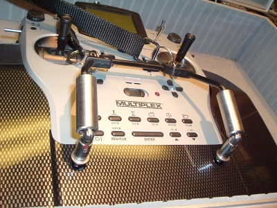

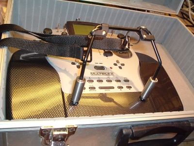

Hi zusammen,
ich habe mal ein wenig an meinem Pult gebastelt, jetzt passt es wieder in meinen Senderkoffer :D
Gruß Torsten

hi torsten,
sehr schöne arbeit und klasse idee!
wo hast du den die schönen scharniere herbekommen?

Agrumi hat geschrieben:hi torsten,
hi torsten.
8) 8) haste aber schnell realisiert :D :D :D
das mit den scharnieren würde mich auch interessieren.
Grüsse Hans-Peter

Sehen nach Antennenscharnieren aus?
Hundert Punkte für Calli :D :D
Ich habe zwei Antennen zerlegt und die Scharniere in die
Original Stange eingebaut, hat etwa 2 Stunden gedauert.
Die Antennen hatte ich noch in meiner Grabbelkiste, gibbet aber auch
beim C
Gruß Torsten

...klasse gemacht Torsten 8)
Hatte ich auchmal so...aber Scharniere waren handgefertigt :roll:
Pass nur auf,das es auf Dauer hält...es gibt nix goileres,als wie wenn
beim fliiischen sich ein Beinchen des Pultes löst ... ... :shock:
Bei mir war`s ne Notlanung :cry: :cry: :cry: :twisted:
Daran hatte ich auch schon gedacht, alle Gewinde habe ich mit Loctite
gesichert. Schwachpunkt wird das Scharnier selber sein, da es ja für solche Belastungen nicht konstruiert wurde.
Ich werde noch eine Fangsicherung vom Gurt zum Haltepunkt am Sender
anbringen, dann sollte der Sender zumindest nicht auf den Boden knallen
können 8)
Gruß Torsten
