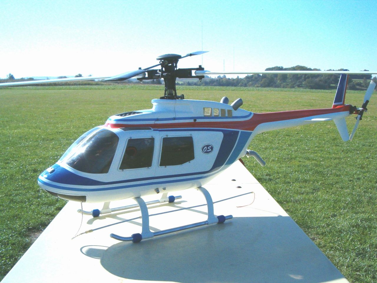

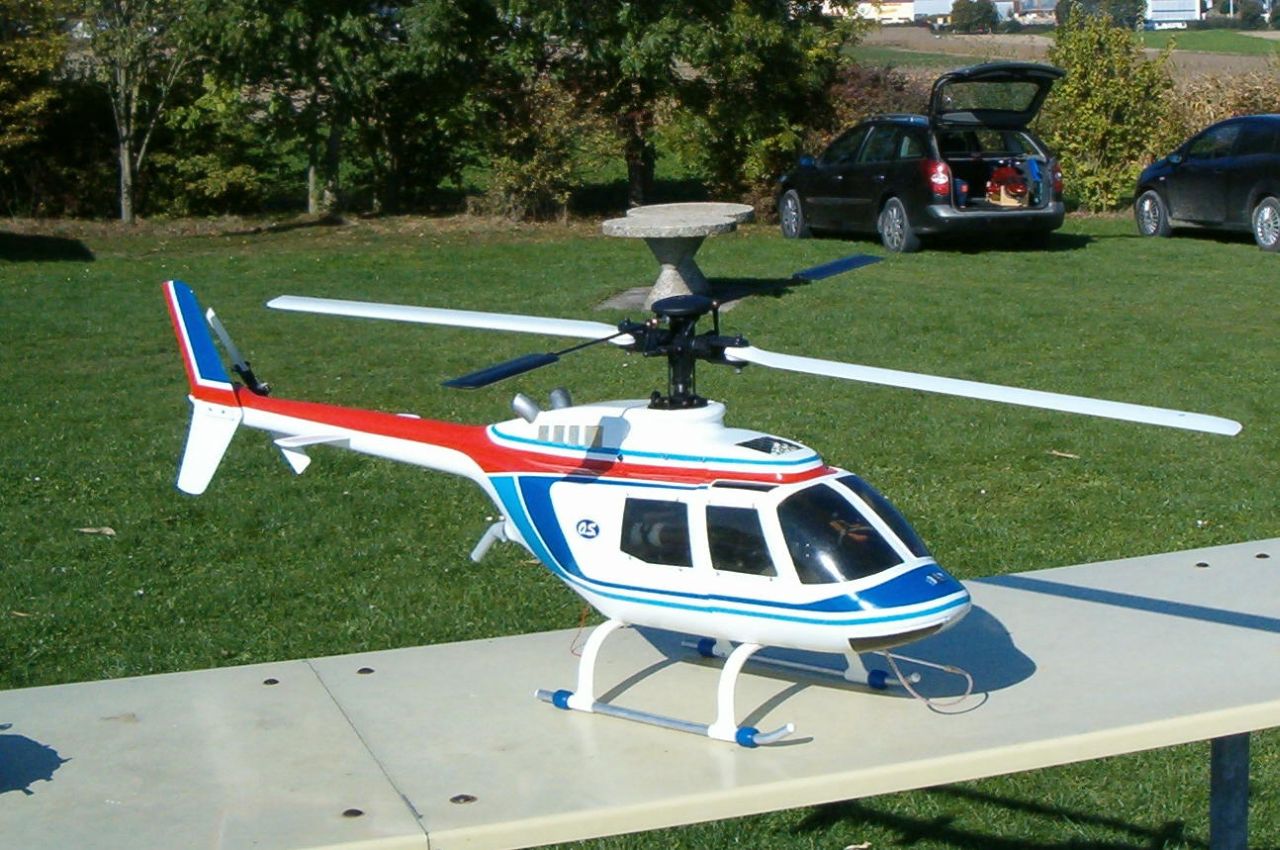

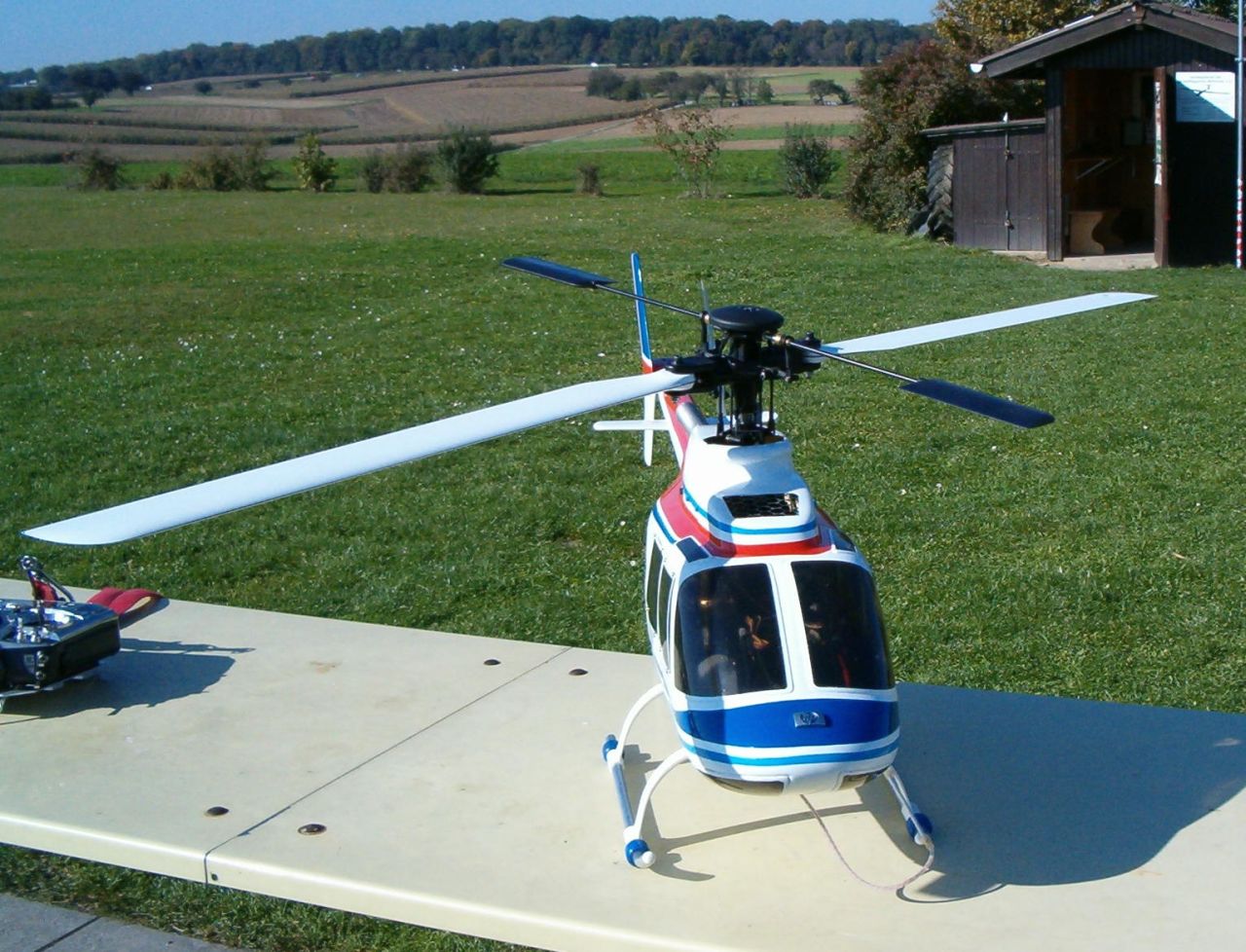

So,
lang' ist's her, dass ich mal hier nachgefragt habe, wie man Linien, Flächen usw. halbwegs sauber hinkriegt.
So im Grossen und Ganzen bin ich mit meinem Werk zufrieden, ich musste es nicht gleich wieder herunterschleifen
Heute durfte der kleine (Graupner mini Star-Ranger) endlich im neuen Anzug mal wieder an die Luft:
- mst01.JPG (193.19 KiB) 457 mal betrachtet
- mst02.JPG (216.21 KiB) 456 mal betrachtet
- mst03.JPG (174.22 KiB) 461 mal betrachtet
