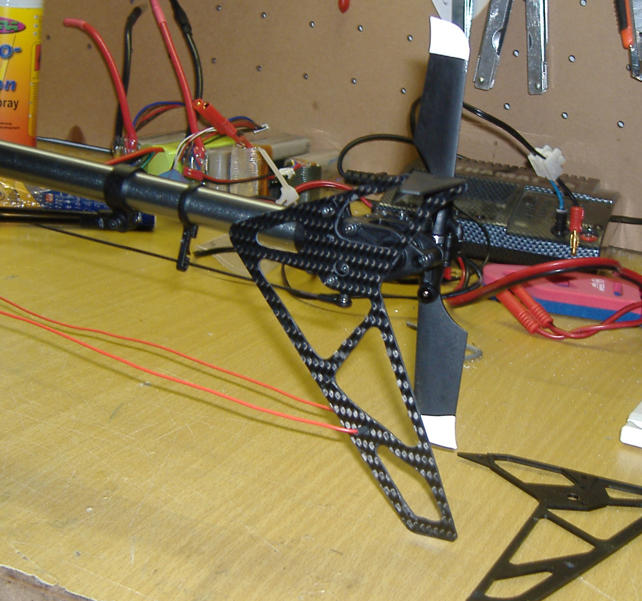

So da ich das gewabbel der Orginal Heckfosse nicht toll fand, habe ich einfach mal mein Drehmel angeworfen und so sieht das Resultat aus. Die Kleine Höhnflosse ist vom Orginal auch wieder drauf.

Hab ich vor drei Wochen auch durch, letztendlich ist dann in Kooperation mit Yogi das Komplett-Set mit passender Horizontalfinne entstanden. Und den Bürzel oben muß man ja nicht anschrauben, ist eh nur Makulatur
Naja Makulatur hin oder her ich mag sie, dafür bin ich ein gegner der Horizontalfinne die ja auch nicht soo richtig fiel bewirken kann.

Nö, die bewirkt garnix - nur Optik. Is ja auch kein "must have", mir gefällts am MT einfach. Und den Bürzel hab ich auf meinem Leitwerk auch draufgelassen, is mir sonst zu "incomplete"

sag mal. Ich hab mich zuletzt mit der Laubsäge abgemüht, um die kleinen Formen hinzukriegen. Sieht so lala aus. Wie schneidest Du denn das Carbon. Die Trennscheiben sind doch zu groß.

Ich benutze eine Trennscheibe für den Drehmel funst einwandfrei.

@Rainer : Carbonplatten kannste mit nem Dremel auch gut mit nem Zylinderfräser ( HSS ) ausschneiden. Hab das bei meinem Leitwerk gemacht, weil mir der Schnitt mit der Trennscheibe in den Endpunkten zu kritisch war und man so auch gleich die Rundungen halbwegs hinbekommt.
Einfach mit dem Fräser im 45°-Winkel angesetzt und erstmal die Kontur gemacht, dann die Feinheiten. Evtl. Wellen kriegt man mit ner Schlüsselfeile strack. Ist zwar trotz allem nicht wie mit ner CNC-Fräse, aber für nen DIY-Projekt sicherlich akzeptable Qualität.

Schaut gut aus!
Was für Werkzeug hast du dazu genommen?
Jetzt lesen wir den ersten Beitrag doch nochmal ganz langsam durch.Was für Werkzeug hast du dazu genommen?
